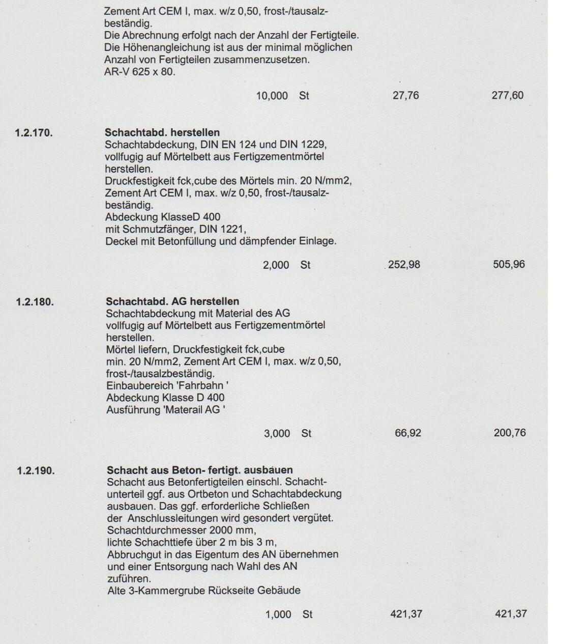

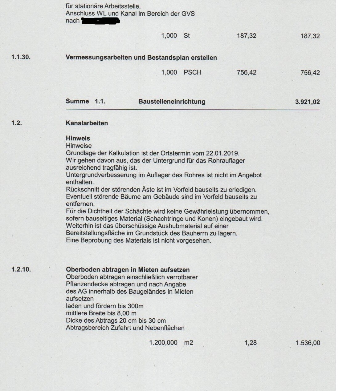

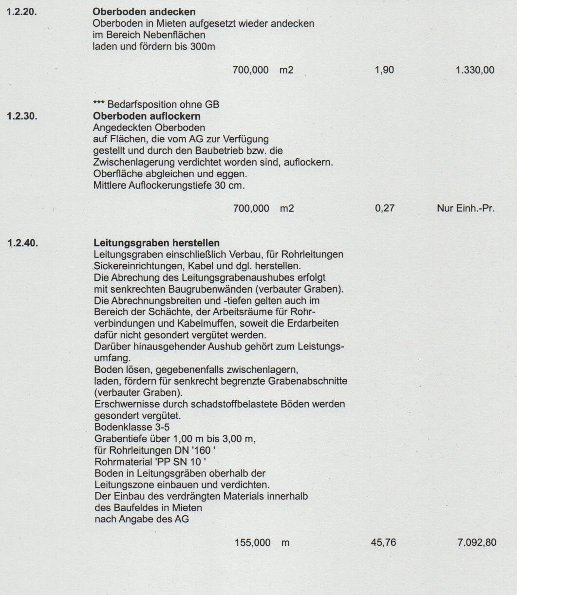

chriz0815
08.03.19 13:51
welches Rohrmaterial und welche Nennweitewurde angeboten ?
In welchen Bundesland soll die Leitung verlegt werden ?
Wie ist die Bodenbeschaffenheit, sind Abbruch oder Schneidarbeiten notwendig für die Verlegung der Leitung oder grüne Wiese ?
Woher kommen die hohen Kosten im Angebot?

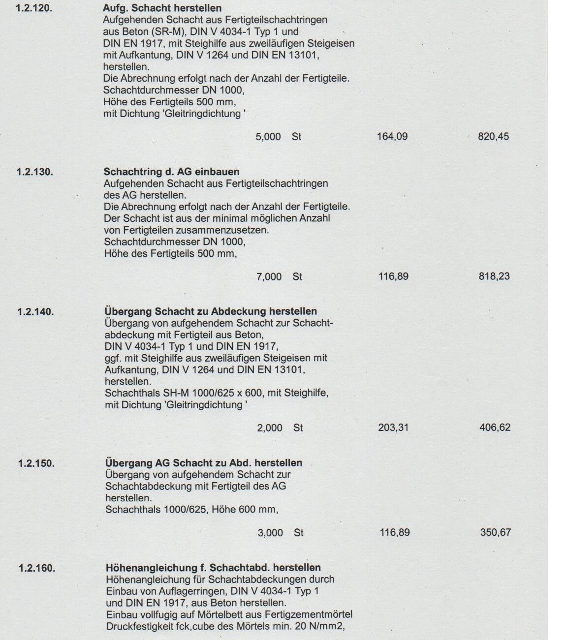

Hier das Angebot

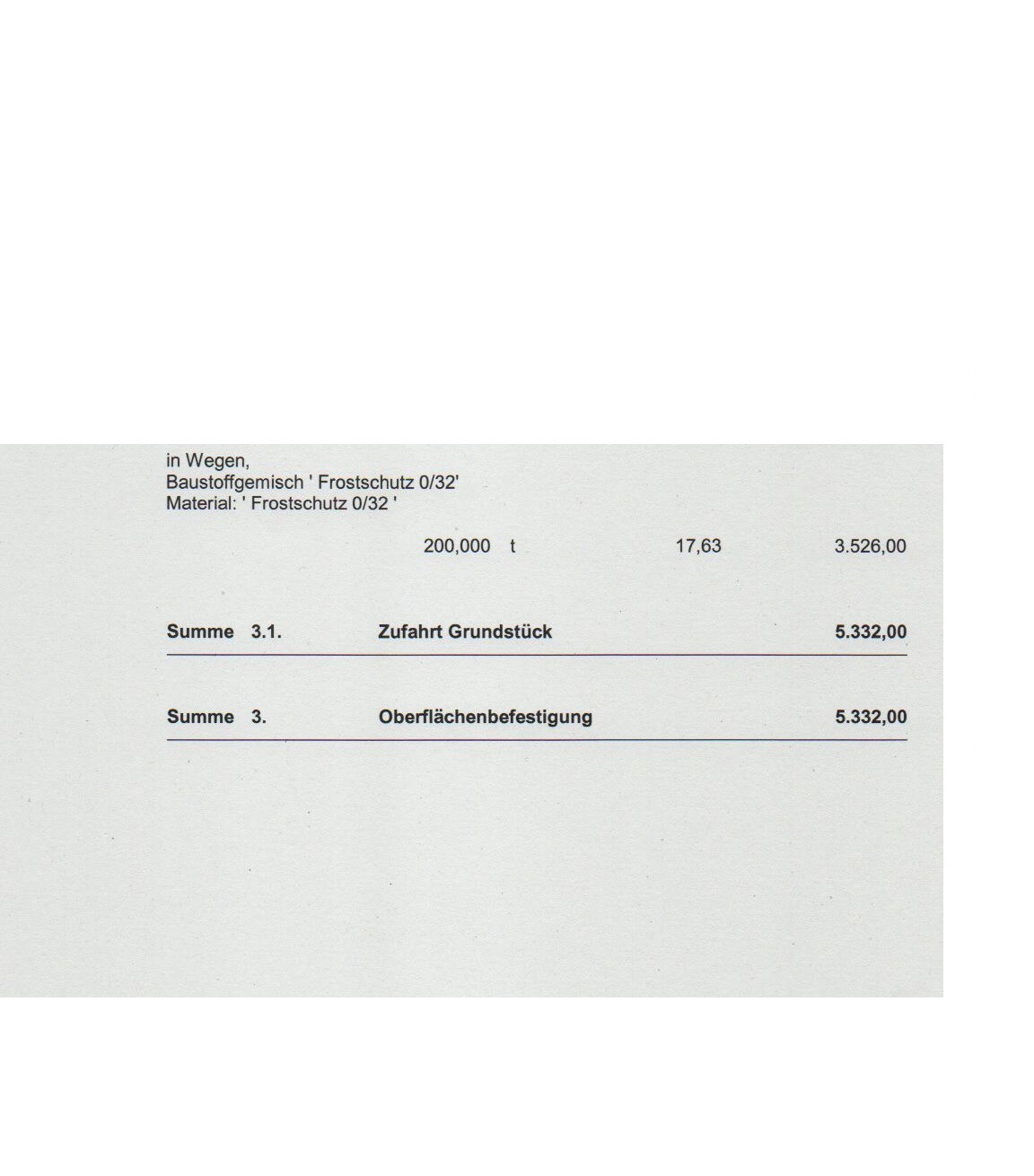

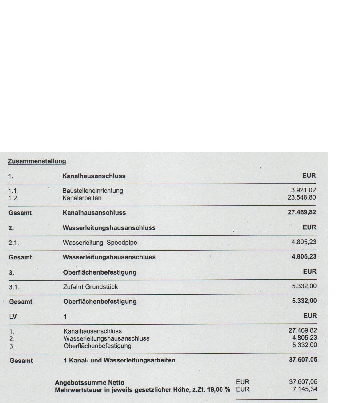

Und hier der Rest
