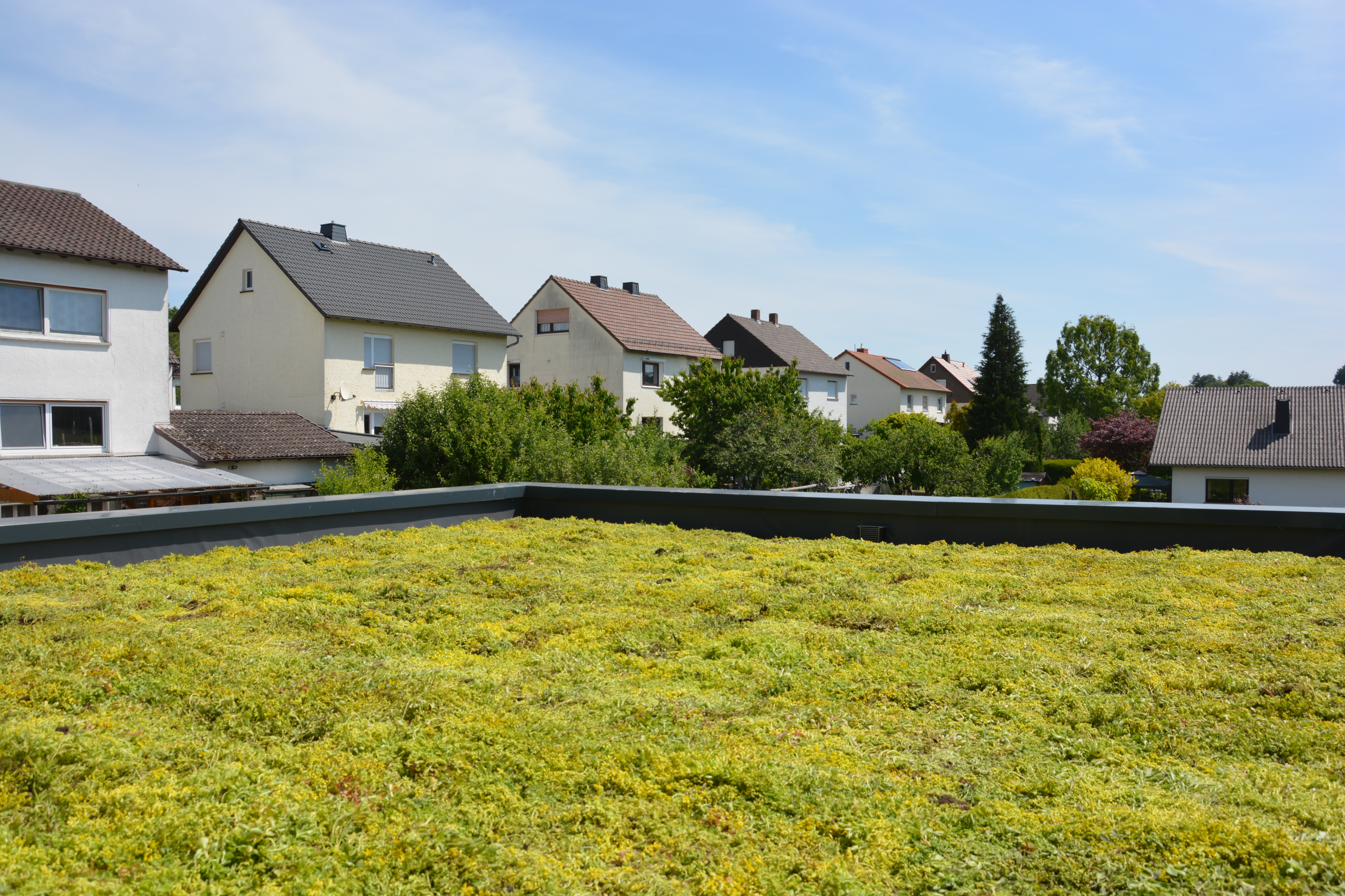

Ich zeige immer wieder gerne mein Sedum-Dach. Das waren allerdings Sedum-Matten, die zu mindestens 95 % bewachsen waren, die ich da eingebaut habe.
Dachbegrünung mit Sedum auf Flachdach, Vorstadt-Häuser und Bäume im Hintergrund, blauer Himmel
