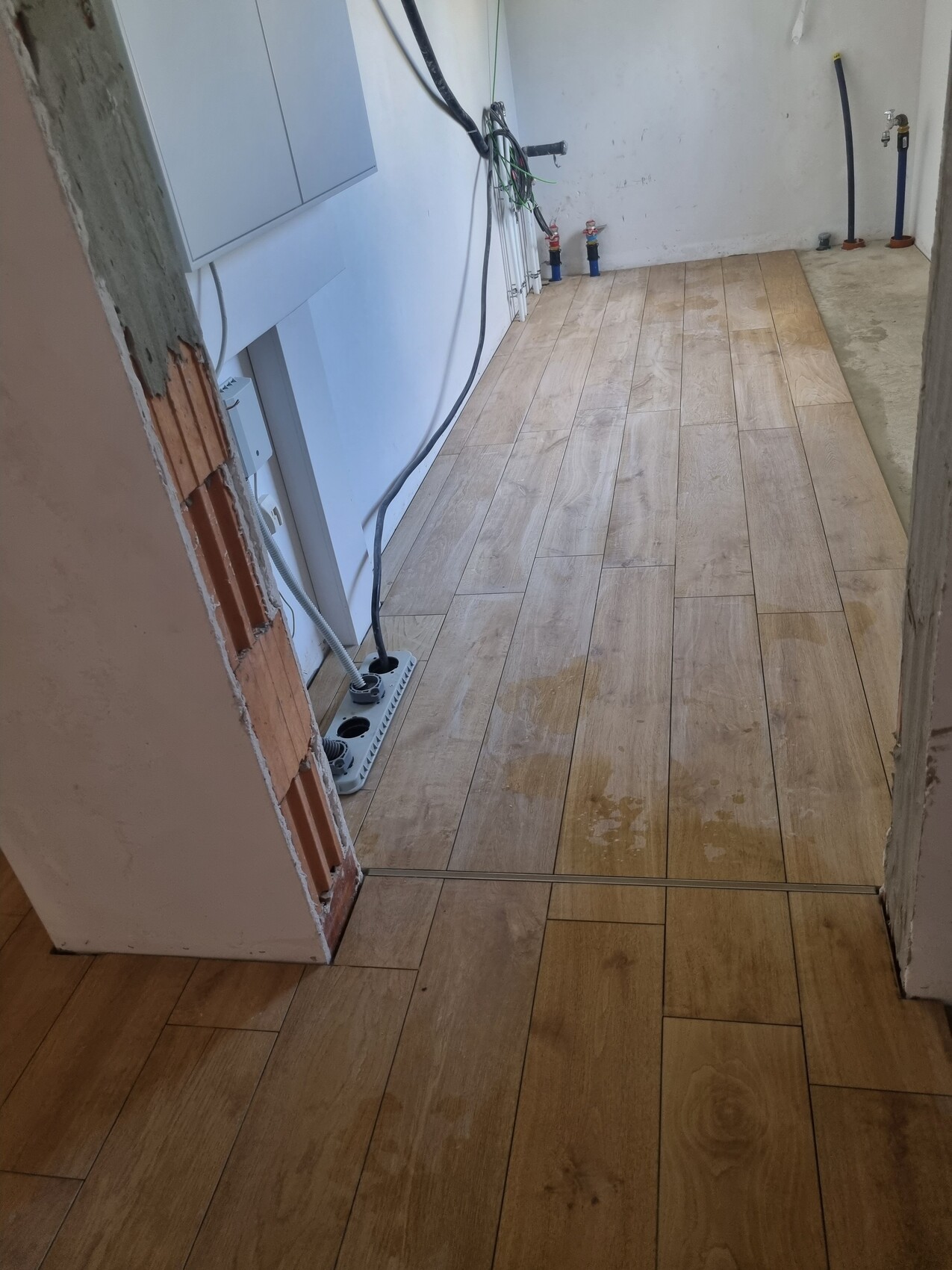

Ok. Verstehe. Unser Fliesenleger arbeitet mit Schienen bei denen das Gummiteil austauschbar ist.
Waschküche mit Holzoptikboden, sichtbare Rohre und Kabel an der Wand, Waschmaschine links.

Um das Ganze abzuschließen:
Wir haben mit der Vertretung des Bauleiters gesprochen: Alles kein Problem, wird abgeschliffen.
Danke trotzdem für die zahlreichen Rückmeldungen.
31.08.22 14:45
Neubau2022 schrieb:
Und wie funktioniert das bei Fliesen?
Es wird gedübelt. Funktioniert aber nur, wenn die Heizkreise ähnlich ticken, also die Ausdehnung des Bodens gleich ist.
motorradsilke
31.08.22 14:58
Da kommt einfach eine Silikonfuge genau über die Dehnungsfuge. Da, wo bei dir die Schiene ist.
