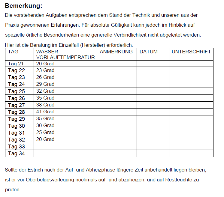

Hier ein Beispiel für niedrigere Temperaturen

Ok danke er sprach von der Last auf dem Kompressor. Anderes Thema ist die Inneneinheit die im Heizungsraum stehen muss - die steht ja eigentlich auch final auf dem Estrich den es zu dem Zeitpunkt aber halt noch nicht gibt

Unabhängig von der Ausgangsfrage (Aufheizen mit der Luft Wärmepumpe oder Aufheizen mit externen Geräten):
das Funktionsheizen muss durchgeführt werden, um möglicherweise erkennen zu können, dass Teile der Fußbodenheizung nicht funktionieren.
Davon abgesehen erfordert auch ein Heizestrich nicht zwangsläufig ein "Trockenheizen"!
Gerade bei diesen niedrigen Luftfeuchtewerten reicht es aus, die Raumtemperatur über 5°C zu halten und durch Stoßlüftungen die abgegebene Feuchtigkeit aus dem Estrichmörtel an die Außenluft abzugeben.

Hi Sorry für die späte Antwort. Elektrik wird gerade soweit fertig gemacht ja. Idee ist das ich eben über Hausstrom + Photovoltaik mir etwas gegenüber Grundversorgung sparen kann. Inneneinheit der Wärmepumpe kommt auf den Estrich aber halt schwingungsgedämpft. Heizungsbauer ist weiterhin nicht wirklich begeistert da:
  • Die Inneneinheit eben auf den Estrich kommt
  • Er sagt, dass jeder Wärmepumpenhersteller davon abrät es zu machen.
Rein wirtschaftlich kann es ihm eigentlich egal sein er verdient ja dabei nicht wirklich was

Welches Aufheizprotokoll musst Du verwenden - was wird Dir vorgegeben vom Estrichleger?
Wann ist nach dem Estrich tatsächlich die WP betriebsbereit?
Dann frag ihn doch mal, warum die Wärmepumpenhersteller dann ein extra Programm für diesen Fall in die WPs programmieren?
