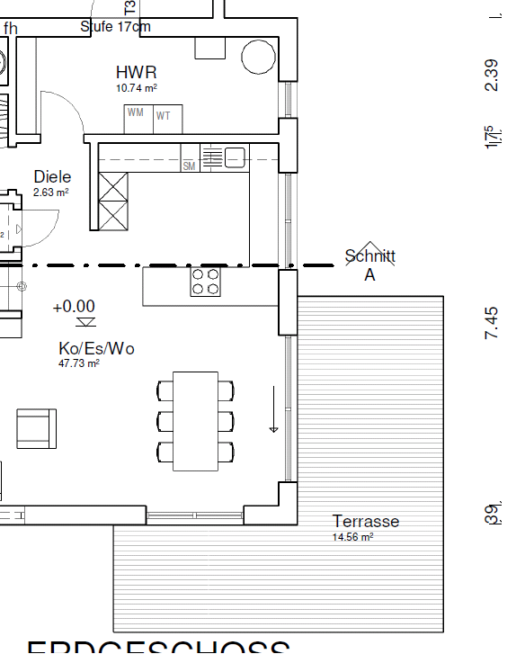

Ohne Maße kann man gar keine Aussage machen oder Vorschläge.
Grundriss Erdgeschoss: Offener Küchen-, Ess- und Wohnbereich mit Diele, HWR und Terrasse.
23.02.21 15:25
Ich glaube auch nicht, dass die TE eine total auf den Cm ausgeklügelte Planung einfordert. Die Maße sind über das Raster der Visualisierung eigentlich ganz gut wahrnehmbar.
Ysop***
23.02.21 17:03
Ich empfinde die Schränke und insb. die Unterschränke sehr auf Optik und weniger auf praktischen Nutzen getrimmt. Ich gehe davon aus, dass du viele Innenauszüge haben wirst. Das kann recht nervig sein, wenn du schnell Kochbesteck brauchst und dann zweimal zugreifen musst. D.h. auf der Innenseite, da wo du arbeitest, würde ich mehr Schubladen setzen. Bei der Spüle scheinst du noch höhere Auszüge oder Türen zu haben. Das kann man auch besser planen.
