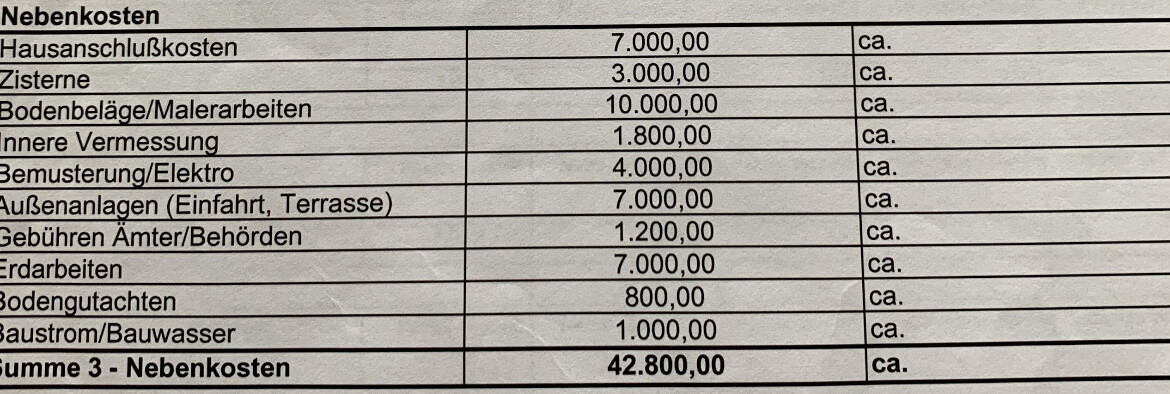

Bau-beendet 16.03.23 13:21
Also bei mir gab es sowas, siehe Anhang.
Alles ca. Werte und letztlich beliebig veränderbar. Bei einem lokalen GU sieht die Liste sicher anders aus als bei einem Überregionalen GU. Aus eigener Erfahrung: ich war bei einem lokalen GU und da war der Hauspreis höher, die Baunebenkosten geringer angesetzt, der letztlich ausgewählte überregionale GU hatte das gleiche Haus günstiger angeboten, aber (eben die für ihn unbekannten) Nebenkosten höher angesetzt. Unterm Strich waren beide Summen ziemlich identisch. Genommen den überregionalen damit ich hintenraus mehr Luft bei den Nebenkosten hatte.
Tabelle der Bau-Nebenkosten mit Posten und Gesamtsumme 42.800,00 EUR.
