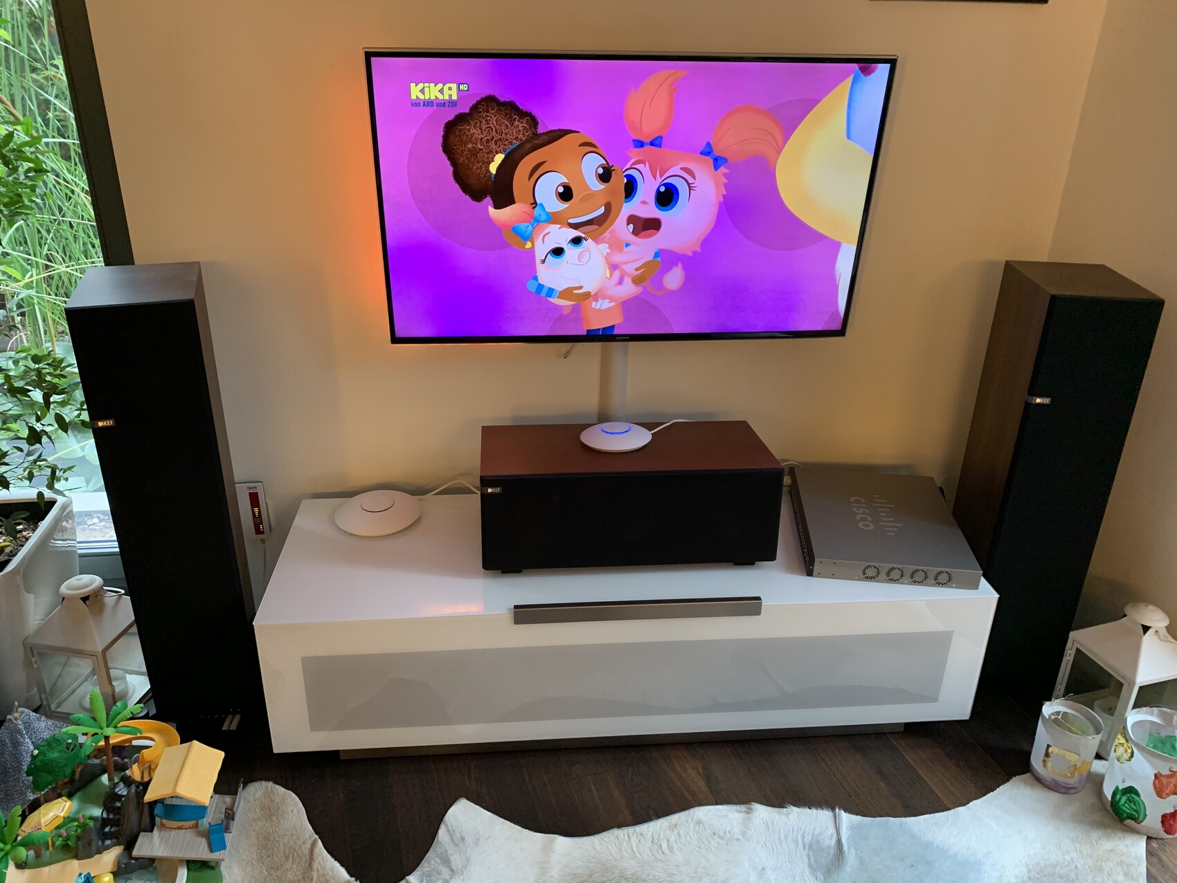

Nächstes Update:
Nano HD angeschlossen, IGMP Snooping aktiviert, alle Mobiles über den Nano sowie Server und Workstation und Magenta Receiver am Cisco Switch. Funktioniert bis jetzt.
So sieht derzeit der Testaufbau aus xD
Fernseher mit buntem Kinder-Animation-Bild, zwei Standlautsprecher flankieren weiße Kompaktanlage.
knalltüte
25.08.20 18:25
schön ... und das AVM Schätzken ist aus Angst noch aktiv falls der Nano HD mal ausfällt?
Tarnari25.08.20 18:27
Ne xD
Ehrlich gesagt nur deswegen, weil ich zur Zeit nur das Setup auslote. Sobald ich weiß, das alles läuft. Wird es erstmal eingemottet bis wir uns Haus eingezogen sind.
Auch wenn die Lautstärke geht, muss nicht sein in der Wohnung.
