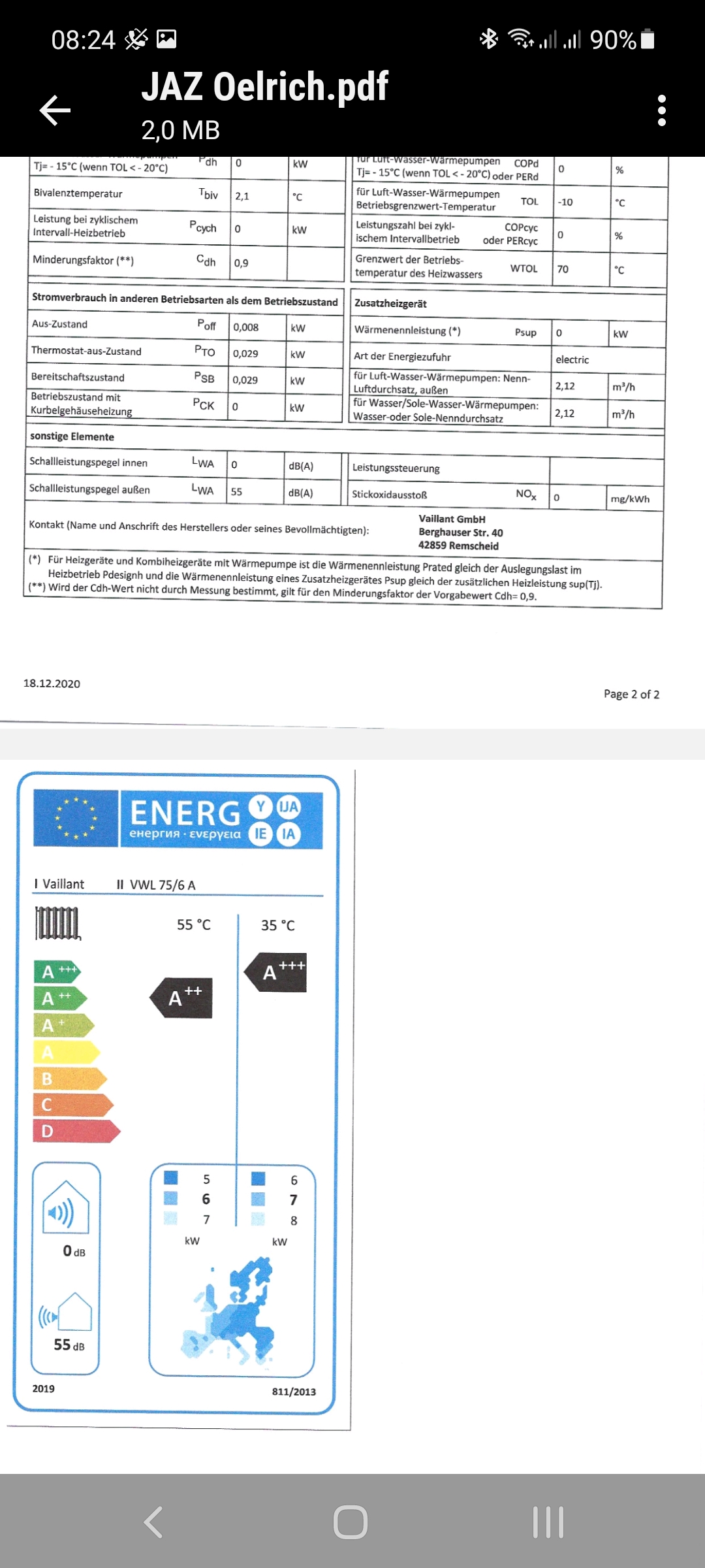

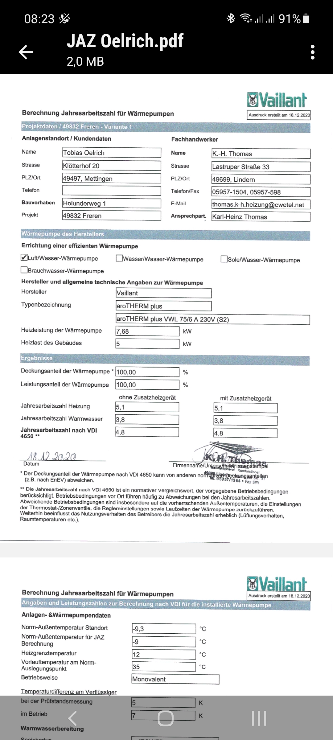

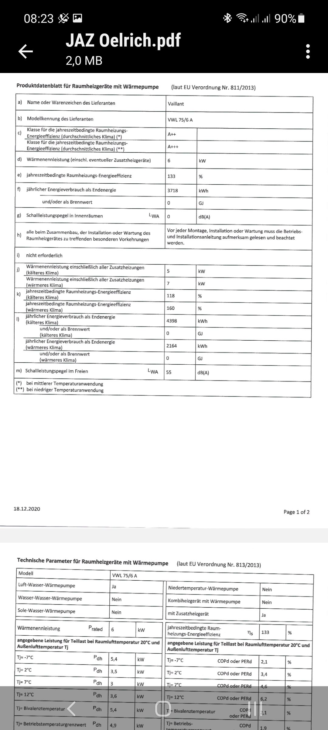

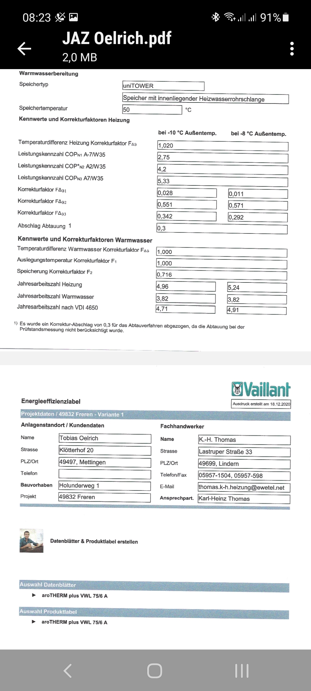

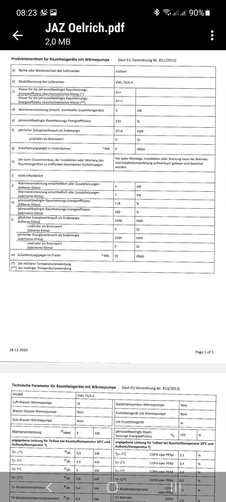

Die Jahresbetrachtung ist für die Auslegung der Wärmepumpe m.E. irrelevant.
Wir haben ca 190qm beheizte Fläche und ein Gebäudevolumen von knapp über 1000 Kubikmetern. Gemäß der Heizlastberechnung hätte die 55er Arotherm ausgereicht, bis auf die Pumpleistung. Wir bekommen deshalb nun die 75 die eigentlich zu groß ist.
Wenn ich 120qm lese, behaupte ich dass die min Faktor 2 zu groß dimensioniert ist.
Der Energieberater macht das NICHT. Für die Aulegung braucht man einen TGA-Planer.
Tolentino
Tolentino
Ja, bei mir auch. Pumpenleistung und die 55/6 schafft die Jahresarbeitszahl von 4,5 nicht.
