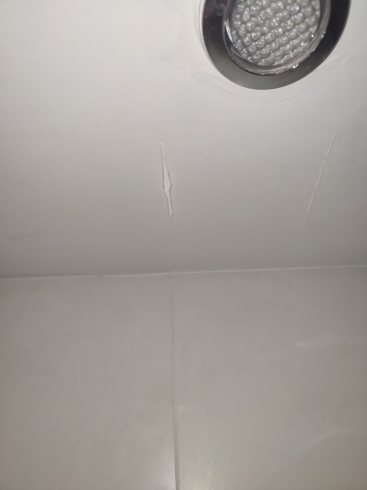

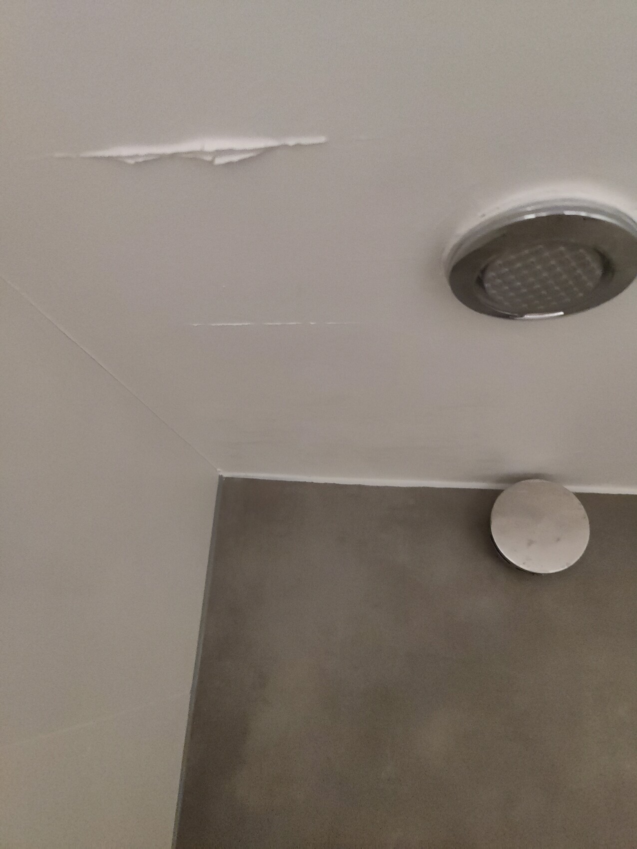

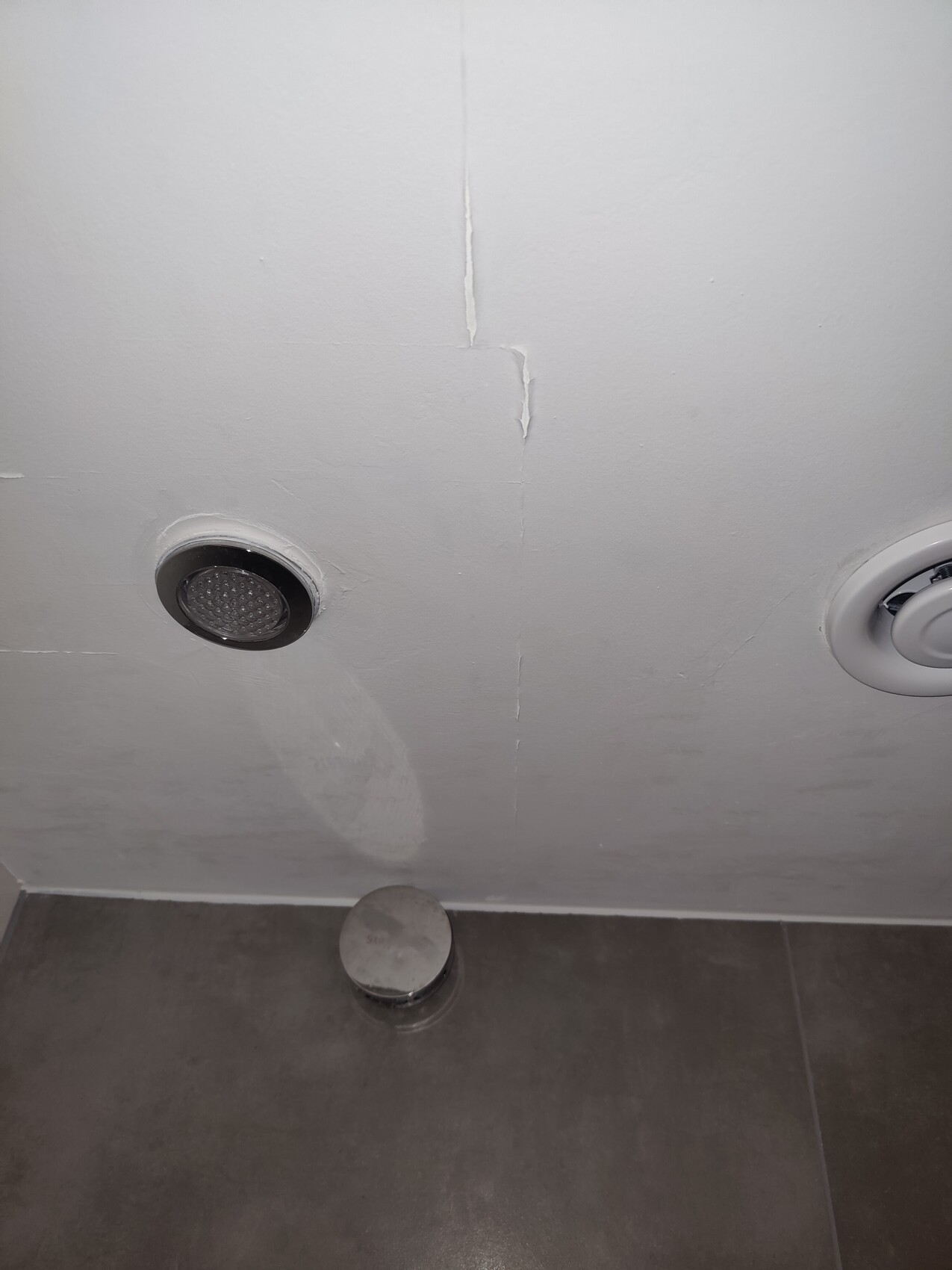

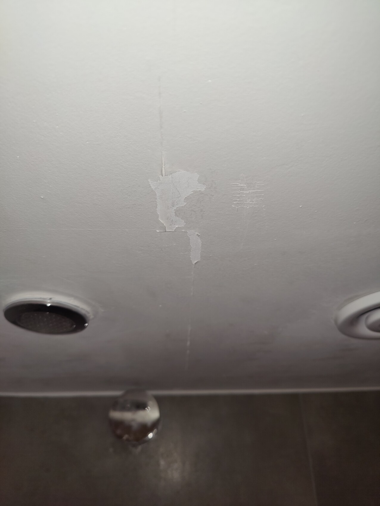

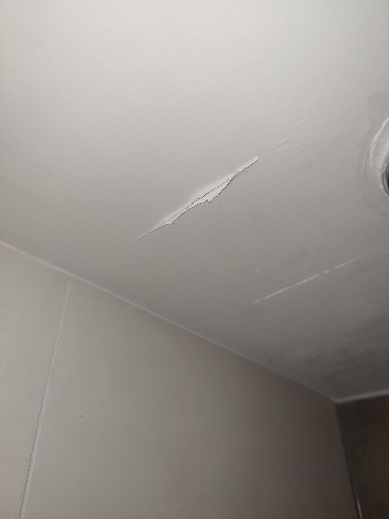

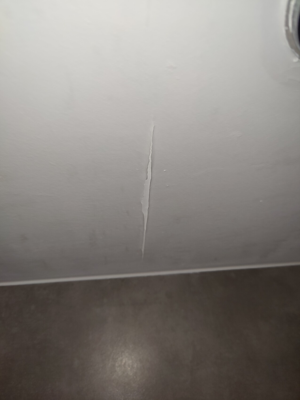

Hallo, in einem Dampfbad wurde eine Decke mit folgendem Aufbau gemacht:
-Aquapanelplatte ohne Stoß
-Aquapanelspachtel
-Primalon PM 200
- Disbopox W447 2K Universalharz
Die Beschichtung weist einige Risse und Haftungsprobleme auf.
Hat jemand einen Sanierungsvorschlag bzw. Materialien die zum überarbeiten geeignet sind bzw. als neuer Aufbau.

Das Universalharz ist lt. Datenblatt nur für mineralische Oberflächen zugelassen, nicht für GF-Platten. Bei den GF-Plattenstössen kann es zur Rissbildung kommen, wenn keine Möglichkeit besteht, einen Fugendeck-/Bewehrungsstreifen in die Fugenspachtelung einzuarbeiten. Zudem hätte auch das vom Hersteller des Universalharzes aufgeführte Glasgewebe ggf. verwendet werden müssen.
