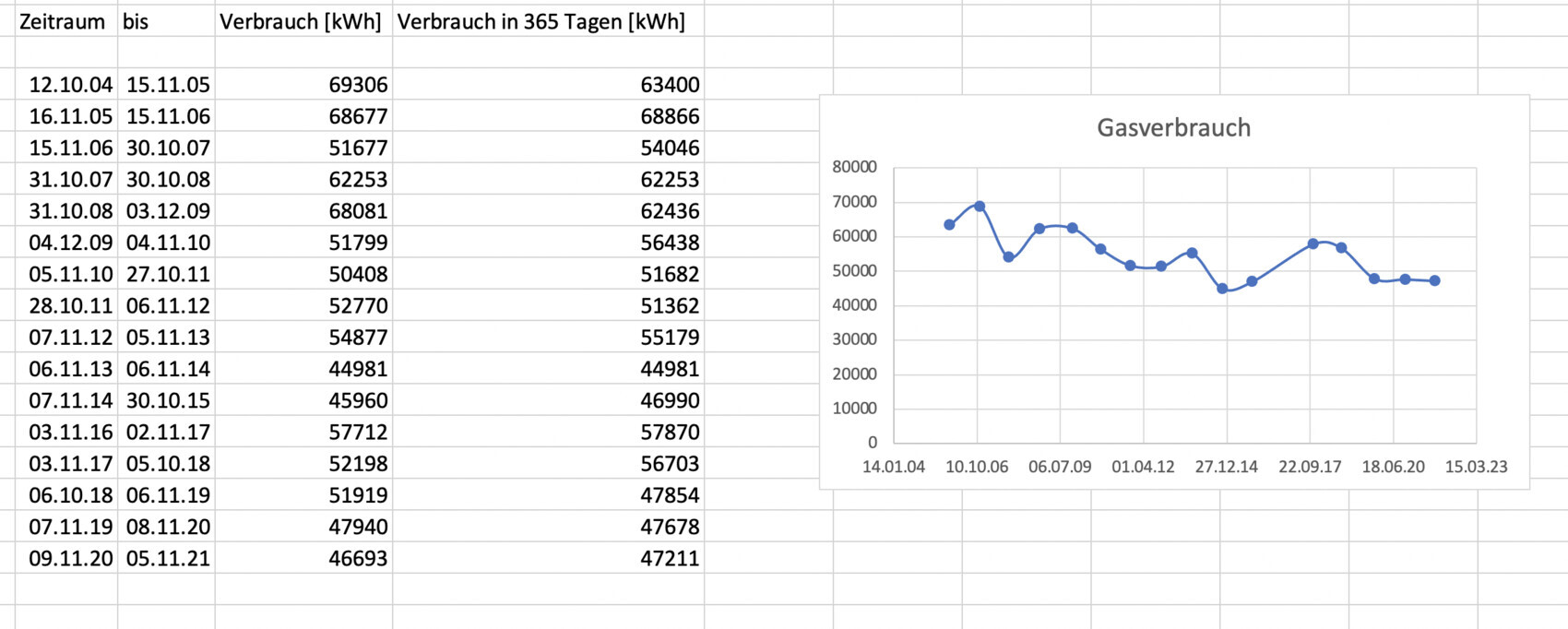

Habe mir nun mal unseren Gasverbrauch der letzten 17 Jahre angesehen (1 x Rechnung fehlt)
Der fiel eigentlich tendenziell ohne dass es jetzt gröbere Sanierungen bzw. Änderungen an der Heizungsanlage gab.
Erklärt dies die große Heizlast?
Excel-Tabelle mit Zeiträumen und Verbrauch in kWh sowie Gasverbrauch-Diagramm

Noch eine andere Idee die den hohen Verbrauch erklären könnte: Pro Tag werden min. 3-400 l Warmwasser 60 °C verbraucht. Wieviel Anteil hat dies an der Heizleistung?
Wenn du 400 Liter von 10° auf 60° erhitzt sind das rund 20 KWh. Oder 7.000 KWh im Jahr. Bezogen auf die von dir genannten 32.000 KWh also gut 1/5. Das sind übrigens 3 großzügige Badewannen. Jeden Tag. Habt ihr einen Friseursalon o.ä.?
