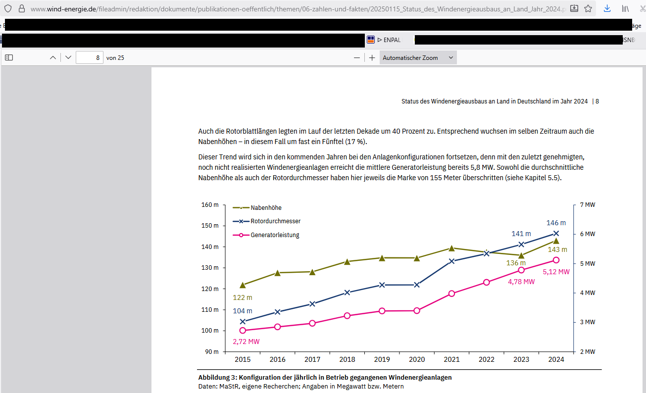

kbt0924.09.25 11:10
Mrnobody schrieb:
Ein Windrad hat im Durchschnitt eine Leistung von 2MW das bedeutet bei einer regulären ausbeute am Tag der Windenergie liegen wir bei 15MW. Hab ich jetzt im Netz Nachgelesen.
Ein Kraftwerk im Erzeugungsbereich kan je nach Größe eine Leistung von (ich nenn jetzt mal ein mir Bekanntes Beispiel) 420MW/h erzeugen. Also müssten allein für dieses KW zu ersetzen 210 Windräder errichtet werden und diese müssten dan auch die Benötigte Energie auffangen können wenn diese Benötigt wird. Welche Garantie ist wohl sicherer?
Durchschnitt von Windanlagen Onshore liegt bei neuen Anlagen mittlerweile bei knapp 6 MW und lag bereits 2015 bei knapp 3 MW
[ATTACH type="full"]92975[/ATTACH]
