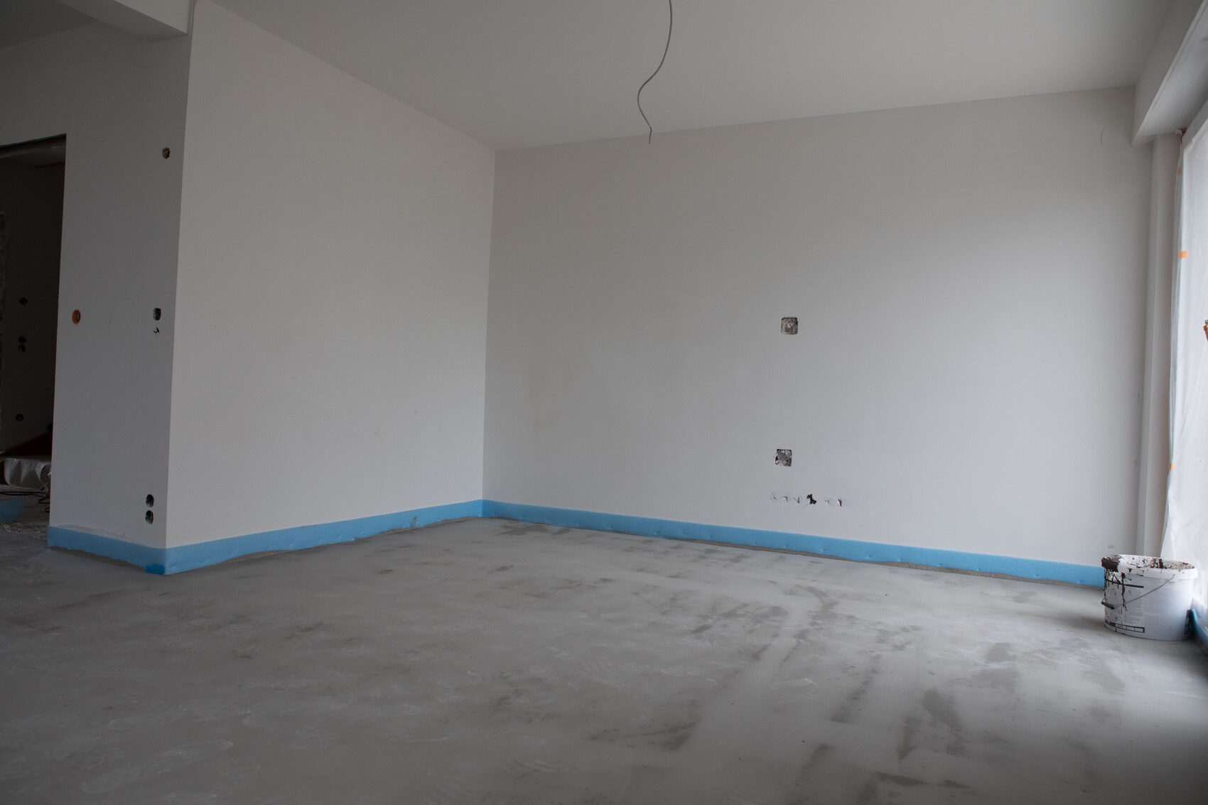

Beim TV tue ich mir total schwer. Die Zwischenwand wird Sichtbeton und soll entsprechend clean aussehen. Der Fernseher kommt an die Wand. Ich halte es daher für sinnvoll hinter den TV Strom, Sat und Netzwerk zu planen und darunter auf Lowboardhöhe nochmal Strom und Netzwerk.
Wie seht ihr das?
Wie das mit dem Sichtbeton ist, kann ich nicht sagen. Ich habe bei uns vom Elektriker gleich mal einen Kabelschacht in die Wand legen lassen, der dann vom Maler ordentlich verputzt wurde. Hier kann man es erkennen:
Unfertiger Wohnraum: weiße Wände, blaue Fußleisten, ohne Möbel, Eimer Farbe, lose Kabel von Decke.
Unten (auf Lowboard-Höhe) befinden sich dann einige Steckdosen, die Sat-Anschlüsse und eine LAN-Doppeldose. Alternativ könnte man sich das auch auf Höhe des TVs setzen lassen, aber die Kabel haben ja alle eine gewisse Länge und lassen sich dann nicht mehr so leicht hinter dem Fernseher quetschen.
Nachträglich gibt es auch die Möglichkeit, eine dekorative Holzwand auf die eigentliche Wand zu setzen, hinter der dann die Kabel verlaufen können.

Ja in der Nähe des Fernsehers 4 Anschlüsse planen. Man hat nie genug auch wenn Geräte kabellos ins Netz kommen, dann sind doch 2-3 an der Stelle mit Kabel und schon ist wieder alles voll. Dort wo an der Wand der Fernseher hinkommt einfach ein HT-Rohr/Installationsrohr einputzen bzw. im Betonwerk schon einlegen lassen.
Ausreichend im Durchmesser damit alle Medien und Strom durchgezogen werden können. ggf auch an HDMI-Kabel denken und natürlich auch Lautsprecher.
Das ist sehr schlau! Wie groß ist denn die Öffnung des Leerrohres und reicht dir diese? Ich muss ja irgendeine Vorgabe machen..

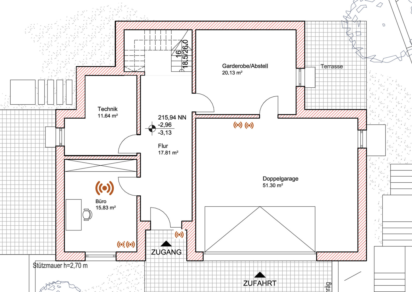

Hier nun die überarbeiteten Pläne unter Berücksichtigung eurer Vorschläge und kurzer Erklärung.
Untergeschoss: 6 Anschlüsse
Büro mit Doppeldose belegt und Platz für Accesspoint an der Decke
Eingang für Türaußenstation (Kamera)
Garage Doppeldose für Wallbox
Technikraum halten wir Rücksprache

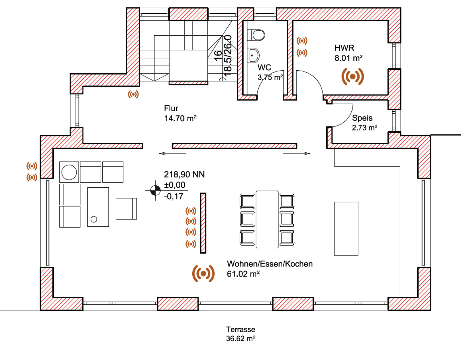

Erdgeschoss: 11 Anschlüsse
2x Doppeldose am TV
2x Accesspoint (Übergang Wohnen/Essen)
Doppeldose in Hauswirtschaftsraum
2x außen für Markise/Beschattung und Accesspoint außen
1x für Türinnenstation
Grundriss eines Hauses: Flur, WC, HWR, Speis, Wohnen/Essen/Kochen und Terrasse mit WLAN-Symbolen.

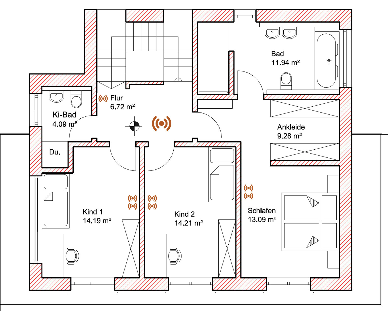

Obergeschoss: 8 Anschlüsse
Jeweils eine Doppeldose in den Kinderzimmern und Schlafzimmer
1x für Accesspoint im Flur

In der Summe ergeben das 25 Anschlüsse und ich frage mich:
1. Sollten wir doch den Accesspoint außen weglassen und den Accesspoint im Allraum Richtung Wohnzimmer verschieben?
2. Sollten wir von 4 auf 2 Anschlüsse am TV runtergehen?
3. Elternschlafzimmer nur mit einem Anschluss ausstatten, weil wir kaum TV schauen/streamen. Allerdings fehlt in der Berechnung auch noch der eventuelle Netzwerkanschluss der Heizung oder anderen Geräten im Technikraum. Was ist denn bei euch im Technikraum im Netz?
4. Größeres Patchpanel wählen und falls ja, hat das andere Nachteile und was kostet es ca. mehr?

1. Nein, weder noch
2. Nein, auch hier bei vier bleiben
3. Ja, im Schlafzimmer würde wahrscheinlich einer ausreichend sein.
4. 24 wird bei deinem Plan ausreichend sein.
Im Technikraum setzt du einfach gar keine Dosen. hier kann man immer direkt patchen da in den meisten Tehcnikräumen die mir untergekommen sind die Verkabelung soweiso Aufputz erfolgt und man jederzeit genügend Anschlüsse hat.
Bei mir z.B. haben ich am Netz im HAR:
1. Heizung
2. Hauselektrik
3. Homeserver
4. NAS
5. NVR
6. Raspbi
7. Kameras
8. Router
Bei manchen Hausbesitzern ist auch noch die Lüftung und Photovoltaik und sowas dran. Dafür jetzt Dosen extra zu setzen halte ich für überflüssig. Man kann auch alles direkt an den Switch anschließen(wenn er denn auch im HAR Platz findet).
