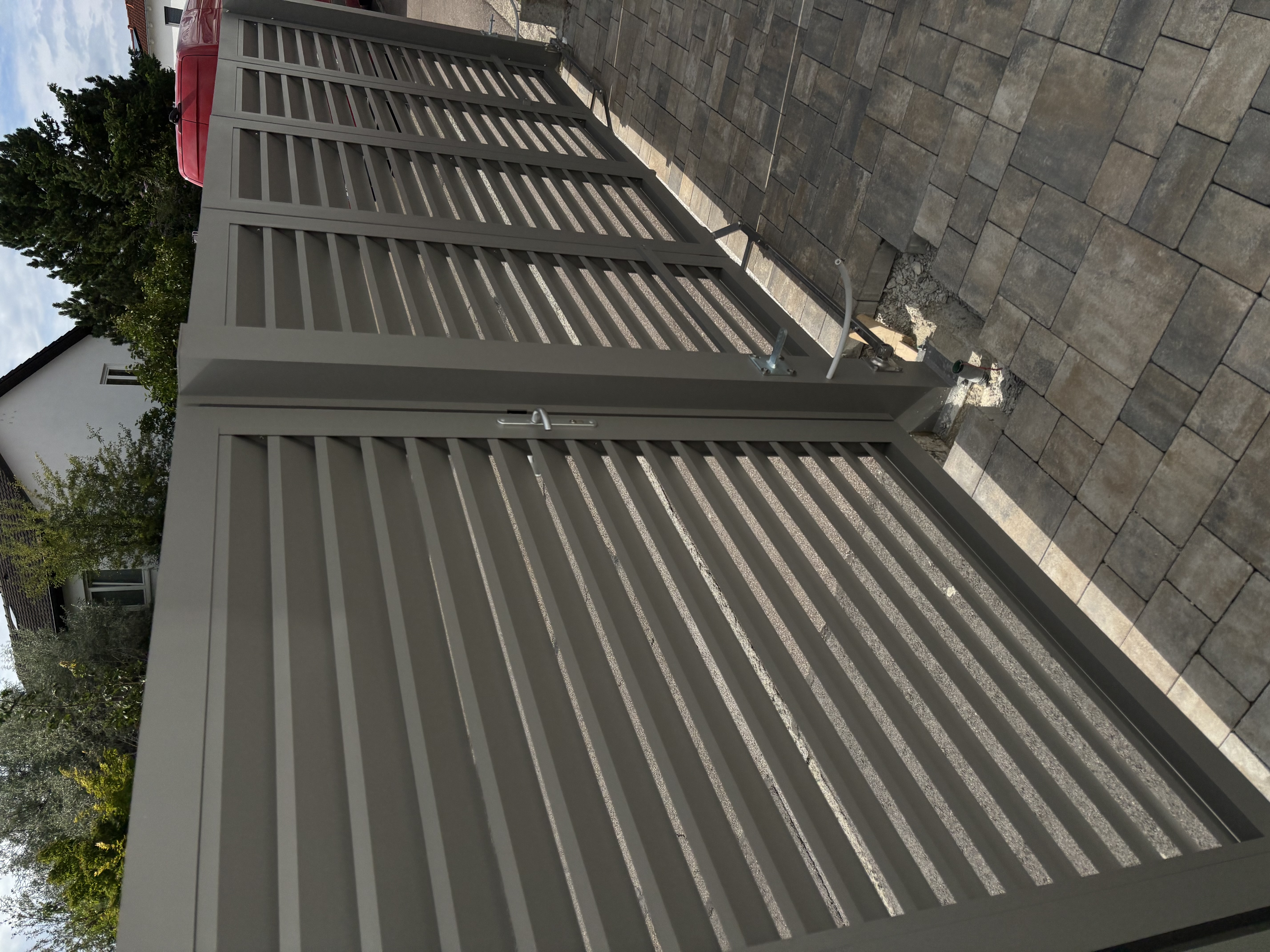

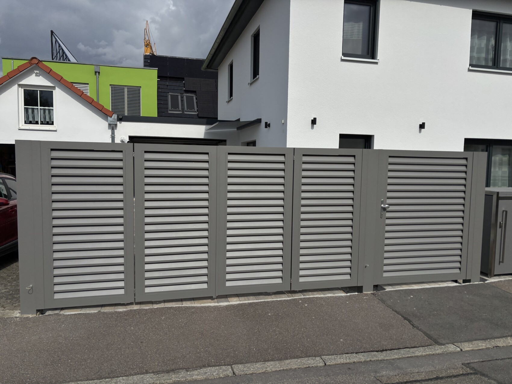

Himmel, das ist ja ein Vermögen für 13m Einfriedung. Ist es bei Euch so eng, dass Ihr dieses teure Tor braucht?
Leider ja, ich hätte auch lieber günstigere Lösungen eingesetzt aber Aufgrund der Gegebenheiten war ein Falttor mit 4 Flügeln unumgänglich. Und da es auch nach was ausschauen soll ist es entsprechend teuer geworden.
wiltshire
wiltshire
Es werden gerne "Systeme" verkauft. In diesem Fall würde ich davon abrücken, denn die Systemantriebe bringen keinen Vorteil und kosten deutlich mehr.
Suche Dir genau die Zaun- und Torelemente aus, die Dir am besten gefallen. Dann schaue nach einem separaten Drehtorantrieb. Die sind sogar nicht allzu schwer zu montieren und kosten wenig. Das Einzige, worauf Du dann noch achten musst sind sehr solide Pfosten, an denen die Drehtüren angeschlagen werden. So etwas ist kein Hexenwerk - denk mal an Lösungen aus anderen Ländern, die einen pragmatischeren Umgang mit Technik haben. Die bauen die elektrischen Drehtorantriebe für 300€ an 200 Jahre alte Eisentore und das funktioniert wunderbar.
