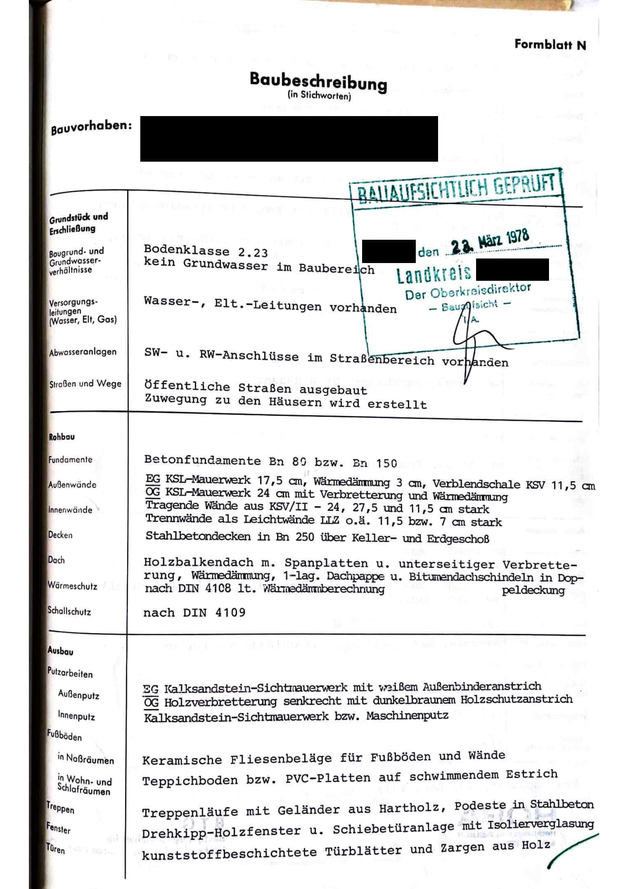

sofern der Dachboden nur Lager o.ä. ist, die oberste Geschossdecke dämmen (bestenfalls belüftetes Kaltdach, dann einfach 2x24mm Mineralwolle ausrollen)

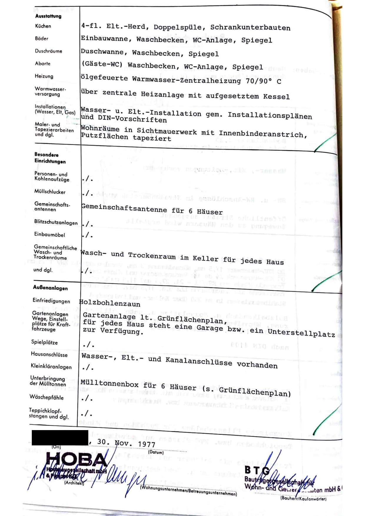

Danke für den Beitrag. Wie hier schon erwähnt, hat das Haus keinen Dachboden. Die Räume im OG sind sehr hoch und sind einfach mit Holzbrettern verkleidet. Was das in der Praxis bedeutet, weiß ich nicht, könnte mir aber vorstellen, dass eine Erhöhung der Dämmung in diesem Fall nicht allzu schwierig wäre. Ich werde die Baubeschreibung hier hinzufügen, damit jeder, der mehr davon versteht als ich, einen Blick darauf werfen kann.
laukkant
Hier noch die Baubeschreibung mit mehr Infos zu dem Dach usw.
[ATTACH type="full" alt="Baubeschreibung als Formular mit Stempel "BAUAUFSICHTLICH GEPRÜFT" und Bauvorhaben-Details" width="500px"]88403[/ATTACH]
Scan eines Bauplan-Dokuments mit Listen zu Ausstattung, Einrichtungen und Unterschriften.
