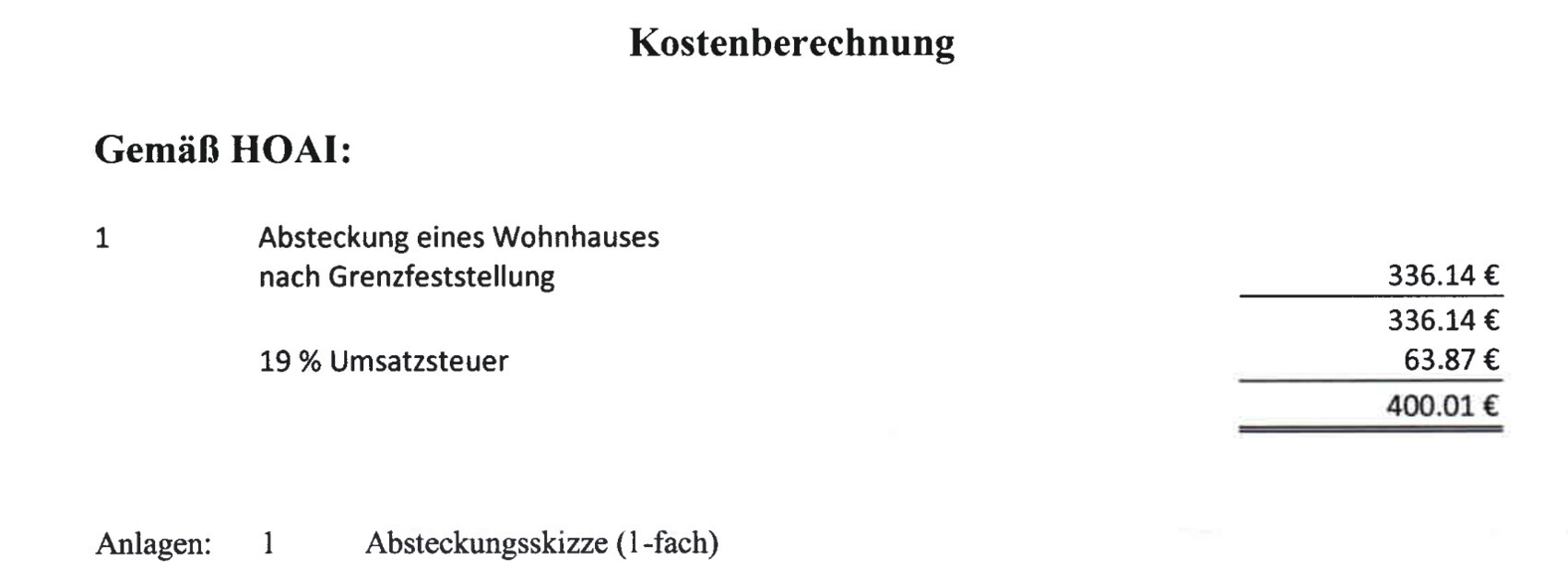

Absteckung:
Kostenberechnung nach HOAI: Absteckung eines Wohnhauses; Gesamt 400,01 €

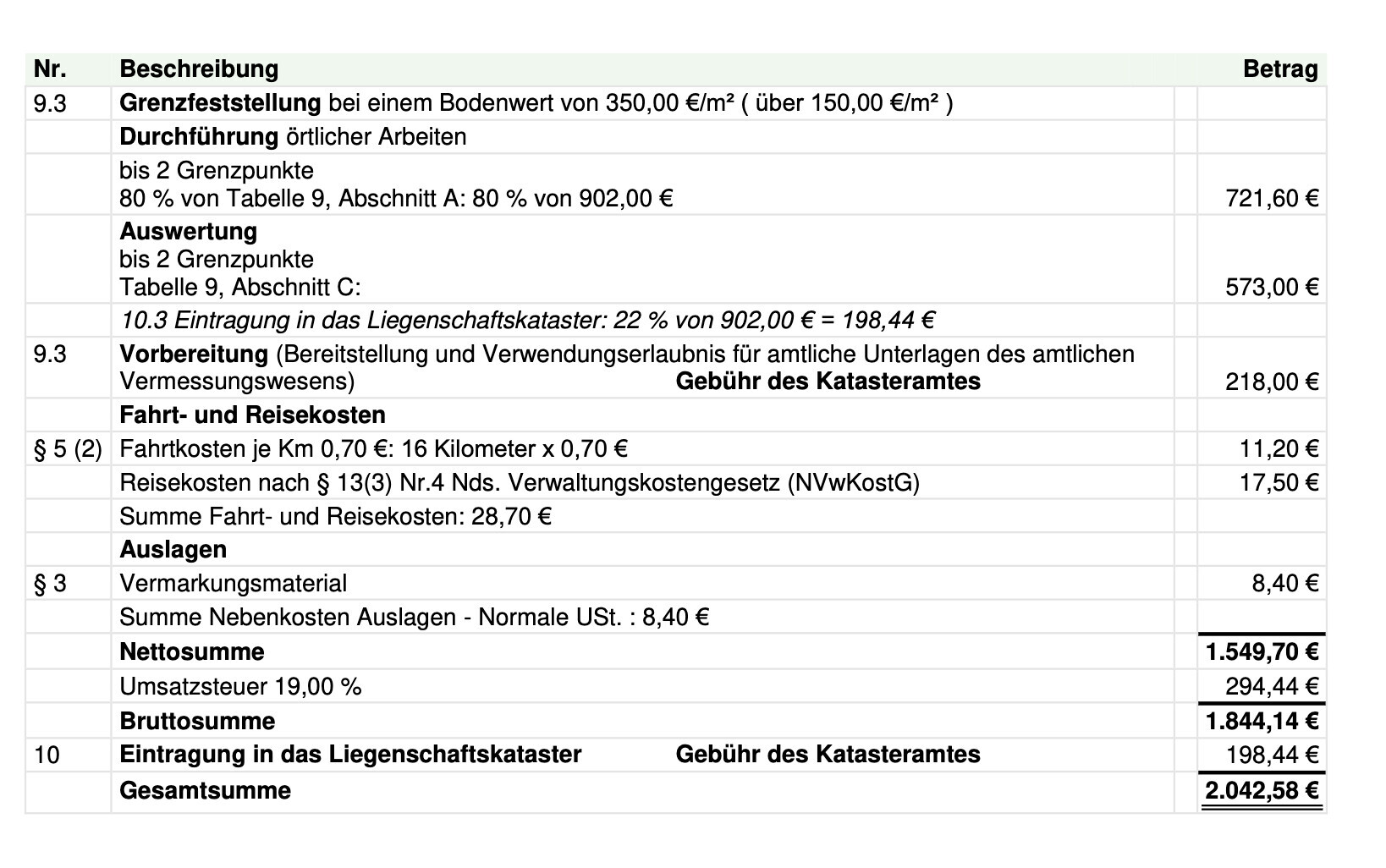

Grenzfeststellung:
Kostenaufstellung für Vermessung: Grenzfeststellung, Vorbereitungen, Fahrtkosten, Gesamt 2.042,58 €

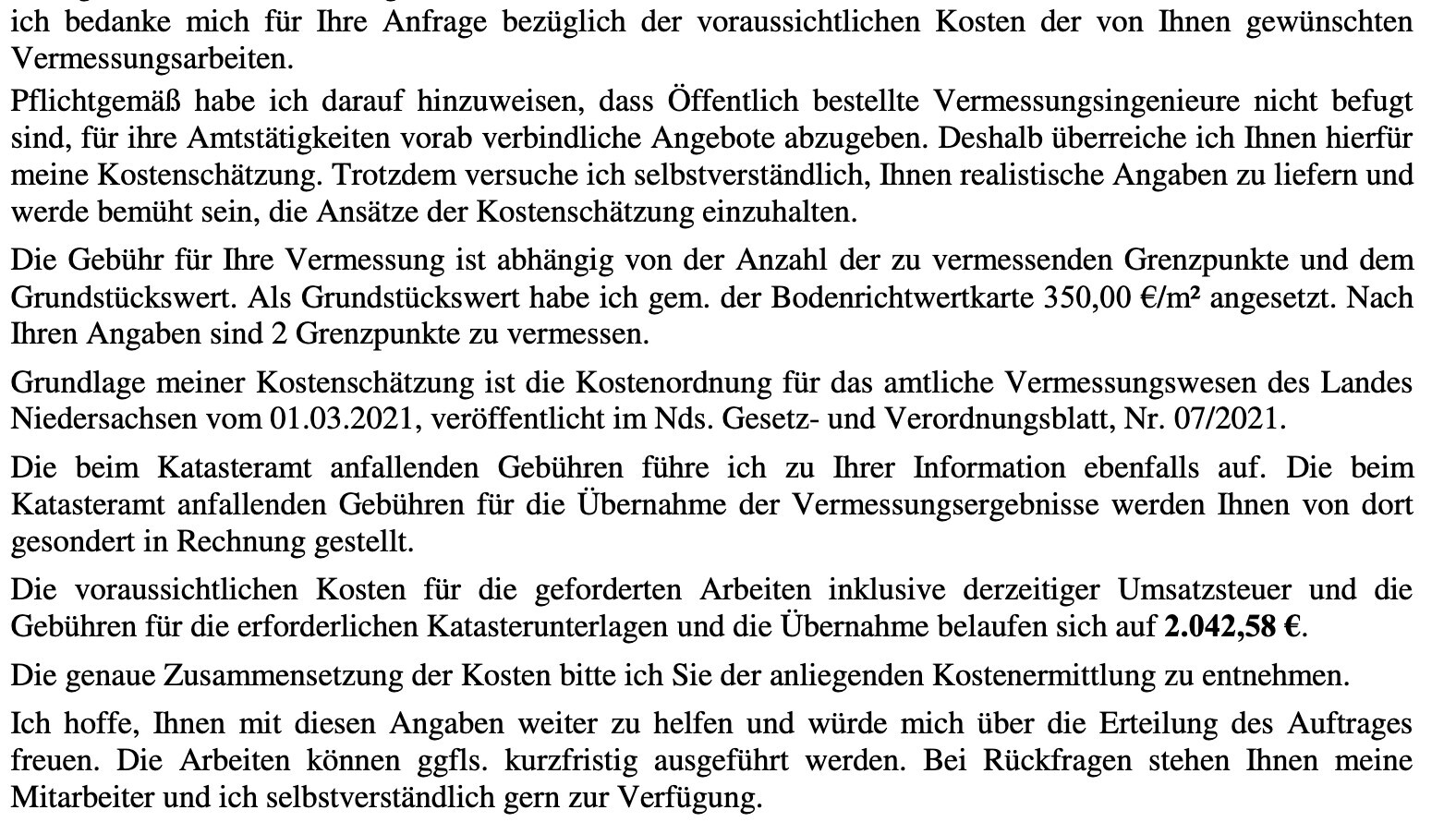

Und hier noch die Erklärung - Warum/Wieso/Weshalb:
Formeller Kostenvoranschlag per Brief mit Vermessungsgebühren und Kalkulation.
