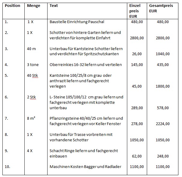

Wir sind aktuell noch beim Hausbau, versuchen aber schonmal Angebote für die allernötigsten Außenanlagen einzuholen, die am besten bereits vor oder auf jeden Fall kurz nach dem Einzug erledigt sein müssten. Weiteres wollen wir erstmal nicht extern vergeben, sondern evtl in den ersten ein bis zwei Jahren auch in Eigenlestung erledigen. Vielleicht lassen wir dann aber auch noch mehr vom Profi machen...
Es geht im einzelnen um folgende Arbeiten:
  1. Spritzschutzstreifen rund ums Haus (9m mal 10,6m) anlegen (Punkte 3 bis 5)
  2. Einfahrt mit Schotter vom Kran- und Gerüststellplatz auf Straßenniveau auffüllen (4 mal 15 Meter)
    Zisternendeckel entsprechend mit Betonringen erhöhen (Punkte 2 und 9).
  3. Lichthof vor Kellerfenster (ca. 1,5m tief, 2m breit) befestigen: Eine Seite mit L-Steinen, weil hier eine Fenstertür dicht daneben liegt, andere Seitn mit Pflanzringen (Punkte 6 und 7)
  4. Falls noch Schotter übrig ist: Daraus Terassenunterbau erstellen (6 mal 3,5 m)
Bisher liegt uns dafür ein Angebot vor. Ein weiteres hoffen wir noch zu bekommen, aber der Ortstermin ist erst nächste Woche, und wir wurden bereits vorgewarnt das auch die Angebotserstellung einige Zeit dauern könnte. Andere Firmen haben wegen Überfüllung abgesagt oder gar nicht geantwortet.
Wie schätzt ihr das angehängte Angebot ein? Günstig/teuer/realistisch? Was haben ggf ähnliche Arbeiten bei euch in den letzten Jahren gekostet (Wir bauen im Rhein-Main-Gebiet)?

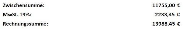

Zwischensumme 11755,00 €, MwSt.19%: 2233,45 €, Rechnungsumme 13988,45 €

Osnabruecker
Teuer.
Über 70 €/m Bordstein inkl Unterbau... Noch kein Wucher, aber irgendwo zwischen teuer und Apothekenpreis.
145 €/t Kies.... 25 €/Tonnen das Material, damm werden doch 5 Tonnen geliefert und die Firma verdient sich ne goldene Nase....
Viel Glück beim zweiten Angebot!

Hi,
ist das Angebot von einem Gartenlandschaftsbauer? Frag' doch parallel einen Rohbauer/tiefbauer an. Die bieten oft auch Pflasterarbeiten an, die dann günstiger sind.
Bin auch grade dabei Angebote im Rhein-Main-Gebiet einzuholen. Lass dir die Angebote zwischen Material- und Arbeitslohn aufteilen. Grade beim Kies sieht das fragwürdig aus.

Wir haben das zweite Angebot jetzt erhalten. Ungefähr 2500€ weniger mit Naturstein für den Lichthof :) (allerdings noch ohne die Zisternenringe). Insbesondere der Spritzschutzstreifen ist viel günstiger.
Das wird es dann wohl werden, auch wenn der erst Ende Oktober Zeit hat.
Gut, dass ihr mich von Schnellschüssen nach dem ersten Angebot abgehalten habt.
