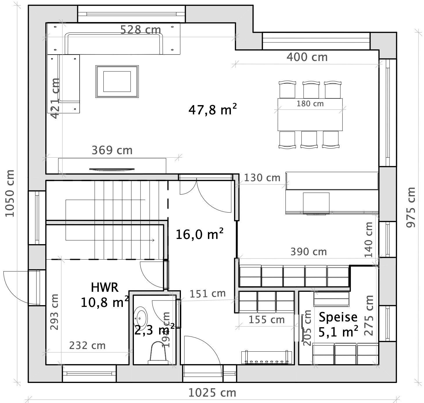

Weiß ich jetzt nicht, ich behaupte mein Flair 152 kann es auf 18m² weniger besser als euer 170m² Eigenentwurf.
Unsere Küche hat 17m², das Wohnzimmer 40m², Kinderzimmer knapp 15m², Arbeitszimmer 10m² im OG. Ok nur ein Bad im OG, nicht 2.
Backup-Küche ist was für Influencer Häuser, die glauben für 10 Gäste bräuchte man 2 Küchen. Du brauchst Abstellfläche, ja. Aber du brauchst nicht 3 oder 4 Backöfen. 17m² reichen locker für 30 Gäste, wenn man es kann...

Ja, leider sieht man den Grundrissen an, dass da vieles zusammengetragen wurde. Statt dann ein rundes perfektes Haus zu entwerfen, ist ein Flickenteppich herausgekommen. Das fängt bei unharmonischen Flurformen an, geht über in teils schlecht funktionierende Musthaves wie Küche oder Garderobe, dafür unverhältnismässig große Kinderzimmer und hört bei der Statik und Außenfassade auf. Mittendrin viele Inst-Objekte bzw. Highlight der ganzen Ausstattungswelt.

Das ist für eine schlüssige Planung schon ein Widerspruch: eine Podesttreppe trägt in ihrer Tiefe auf und zieht Räume in einen breiten Bereich wie auch andere Räume nach hinten.

Wenn man sowas mit Lofttüren o. Ä. umsetzt, sieht es vermutlich viel, viel besser als als eine halbe Wand, auf die man zuläuft.
Warum dann noch mit Lofttüren kommen..
Küche und Allraum über Schiebetüren o. Ä. bei Bedarf schließen zu können.
.. und Trennwände..
Das ergibt doch dann ein ganz anderer Raum: Für Türen, egal ob Loft- oder Schiebe- braucht es Wände. Zusätzliche Wände geben einem Raum wieder eine ganz andere Note und Wirkung.
Würde momentan dazu tendieren die Kücheninsel kleiner zu belassen
Noch kleiner? Wieviel Arbeits- und Abstellfläche bleiben? Die Insel kann ja gern kleiner, den Raumverhältnissen angepasst, aber die Küche sollte ja schon funktionieren. Das sehe ich hier nicht.

Dann würde ich eine Nummer kleiner planen. Drei Bäder, Podesttreppe, 2 Vollgeschosse plus Dach. Ohne Baunebenkosten könnte da schon eine 550 vorstehen.
Da möchte ich mal stumpf nachfragen, was eine Backup Küche ist?
Im Prinzip ist das der halb funktionierende Küchenanhängsel zur offenen Küche, die zwar nett und ach so toll aussehen soll mit Hochschrankwand und Insel, aber eigentlich nur alles verkompliziert, weil man sie nicht be-nutzen mag. In der Backup ist dann einiges an Funktion, aber auf engen Raum. Der Wunsch nach so einer Küche wächst mit diesen stapelbaren durchsichtigen Mepalbehältern und den in Modefarben eingefärbten Klappboxen jeglicher Größe für Äppel und Eier.
Diejenigen, die sie haben wollen, sind sich dieser Krux aber nicht bewusst. Sie wären eigentlich Typen einer geschlossenen Küche, aber das ist für sie ein Nogo, weil es derzeit nicht angesagt ist.

So, wir haben uns nochmal Gedanken gemacht und einen ersten Entwurf erstellt, der die Wohnfläche auf ca. 150qm reduziert. Hier gibt es mit Sicherheit noch jede Menge Optimierungspotential. Daher freue mich über euer Feedback. Ich habe dummerweise Norden und Süden vertauscht, also oben ist jetzt Süden.
Auf das Büro im EG verzichten wir bewusst, da sich beruflich eine Veränderung ergibt und wir dann lieber das Dachgeschoss bei Bedarf ausbauen werden.
Was uns sonst noch gefällt:
  • Es wirkt auf den ersten Blick nicht so gequetscht wie der erste Entwurf.
  • Garderobe hat mehr Bewegungsfreiheit.
  • Wohn-/Essbereich etwas großzügiger.
Wo wir uns unsicher sind:
  • Direkter Durchgang zur Speisekammer von Garderobe sowie Küche. Beibehalten oder auf einen (welchen) beschränken?
  • Kann man den Bereich Hauswirtschaftsraum/WC so lassen?
  • Gleiches gilt für die Aufteilung Schlafzimmer/Ankleide.
  • Der Flur im EG hat auf dem schmalsten Stück eine Breite von 1,5m und ansonsten sogar 1,85m. Das erscheint mir doch etwas zu viel des Guten, da nicht geplant ist noch weitere Garderobenschränke dort zu platzieren. Vermutlich reichen 1,2m bzw. 1,55m?
