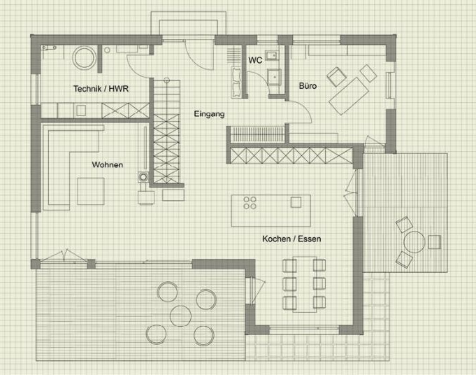

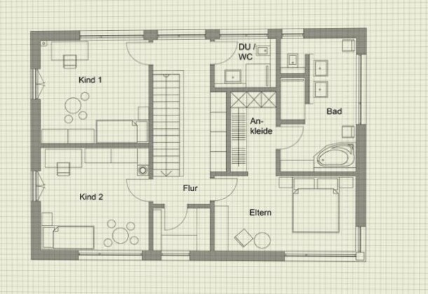

Unser Grundriss ist ziemlich großzügig. Mit unseren Möbeln bekommen wir keine Probleme.
Die Quadratmeter teilen sich wie folgt auf:
Quadratmeter sagen gar nichts. 60 qm Wohnen/Essen/Kochen ist viel. Je nach Schnitt kann es sein dass das XXL sofa nicht reinpasst, weil es zu eng am Tisch wird.
16 qm für Schlafen mit sep. Ankleide ist eng. Das bietet weder Platz für Schrankmeter noch großzügig Lauffläche um das Bett.
Zeichnet die Möbel im Maßstab ein und achtet auf freie Laufwege. Tische mit besetzten Stühlen einzeichnen

auch Dachschrägen einzeichnen! Wird oft vergessen, womit Räume im OG deutlich größer wirken, als am Ende reale Stellfläche vorhanden sein wird.

Na dann zeig her...
Grundriss eines Hauses mit Eingang, Wohnen, Kochen/Essen, Büro, Technik/HWR, WC und Terrasse.
Grundriss eines Wohnhauses: Flur, drei Schlafzimmer (Kind 1, Kind 2, Eltern), Bad, DU/WC, Ankleide.

Quadratmeter sagen gar nichts. 60 qm Wohnen/Essen/Kochen ist viel. Je nach Schnitt kann es sein dass das XXL Sofa nicht reinpasst, weil es zu eng am Tisch wird.
Denke und hoffe, dass das bei der Grundfläche des Hauses kein Problem sein sollte. Die Aufteilung der Räume bzw. der Quadratmeter ist ja auch nicht in den Stein gemeißelt. Da vertrauen wir auch auf die Erfahrung der Hausverkäufer/Architekten...
Die 179qm soll die Wohnfläche nach DIN werden...
Schau dir das Schlafzimmer an. Ohne Maße schwierig. Nach Kästchen hast du 60 cm zwischen Bett Fußende und Wand, seitlich noch weniger. Hat das Bett keinen Rahmen geht das halbwegs.
schränke fast nur 40 tief. Kann reichen, muß nicht.
Wohnzimmer würde mir ein Schrank fehlen. Passt es selber an. Irgendwas persönliches hat jeder. Bücher, Schuhsammlung, Klavier
