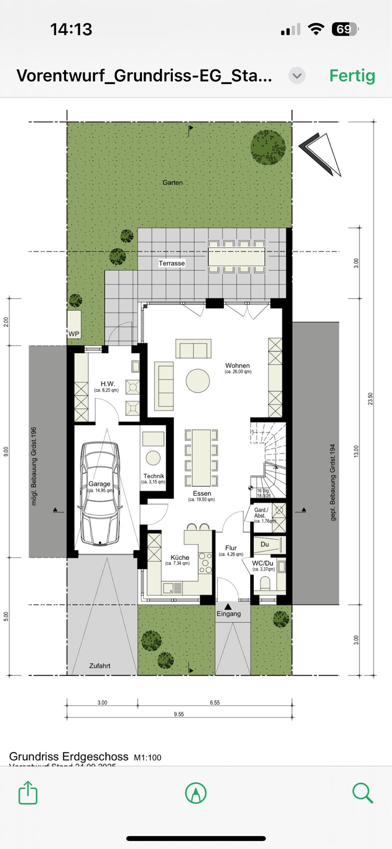

nordanney06.01.26 13:20
Kurzer Check: 388k für 125qm inkl. Garage = 375 ohne Garage = 3k je qm Wohnfläche. = normaler Preis (wenn ich mal die Erdarbeiten durch Malerei substituiere). Was ist mit Böden (Fliesen im ganzen Haus im Preis drin?) und ggf. Mehraufwand Gründung?

11ant06.01.26 13:53
Simon1988 schrieb:
Unsere Nachbarn bauen mit einem Architekten, mit dem wir nicht zusammenkommen,Das darfst Du gerne erläutern !Simon1988 schrieb:
jedoch ohne Keller / Staffelgeschoss. Das Vorzugsrecht galt auf die Gebäudehöhe, hier haben wir uns aber bereits auf 2,50 m geeinigt.Ich vermute einen Tippfehler: ZWÖLF Meter fünfzig (?)Simon1988 schrieb:
Wir haben nun ein weiteres Angebot von einem GU aus dem ländlicheren Raum gefunden, der alle Positionen transparent aufführt (wir können jedes Gewerk rausnehmen). Es ließt sich ähnlich in der Bauleistungsbeschreibung, jedoch mit Garage und Photovoltaik Batterie für 388 tsd - Positionen bauseits ähnlich wie im letzten Angebot.
Findet Ihr den folgenden Preis ok?Anderer Architekt und dann auch noch anderer (Rohbau) GU, das klingt nach einer soliden Basis für eine Neuaufführung des Stückes "Die Leiden des Goalkeepers" :-(Gewerke kann man meist nur ohne ihren Gewinnbeitrag herausnehmen (falls mit, blinkt es bei mir hektisch dunkelgelb), und empfehlenswert ist das nie. Die Preise (mit Einserstellen !) finde ich sehr merkwürdig (wie eigentlich auch schon die "Transparenz" des Angebotes überhaupt: entweder GU - dann Paketpreis - oder Einzelpositionen, dann ist das aus guten Gründen ungewöhnlich für einen GU und verbindet sich mit der Frage, worauf sich seine Preisgarantie bezieht). Könnt Ihr (Achtung: die Bank muß da mitziehen !) Euch wirklich leisten, daß das Projekt wegen Angebotsirrglauben bzw. -mißverständnissen gerne auch ´mal dreißig Prozent teurer wird als erwartet ?
Auf welcher Grundlage bietet der GU denn überhaupt, wenn es noch keinen Architekten und damit auch noch keine fachgerechte Ausschreibung gibt: etwa auf eine Eigenplanung, womöglich gar nur aus einer SH3D-Grundrissesammlung bestehend ?
Ein GU kommt übrigens am besten aus "Rufweite", d.h. dem Gebiet, in dem er auch weiterhin von seinem Ruf leben können muß. Einen GU vom Rande des Pendlerbereiches zu holen, weil in dessen Sitzkaff ein anderes Lohnniveau herrscht, taugt nicht wirklich.

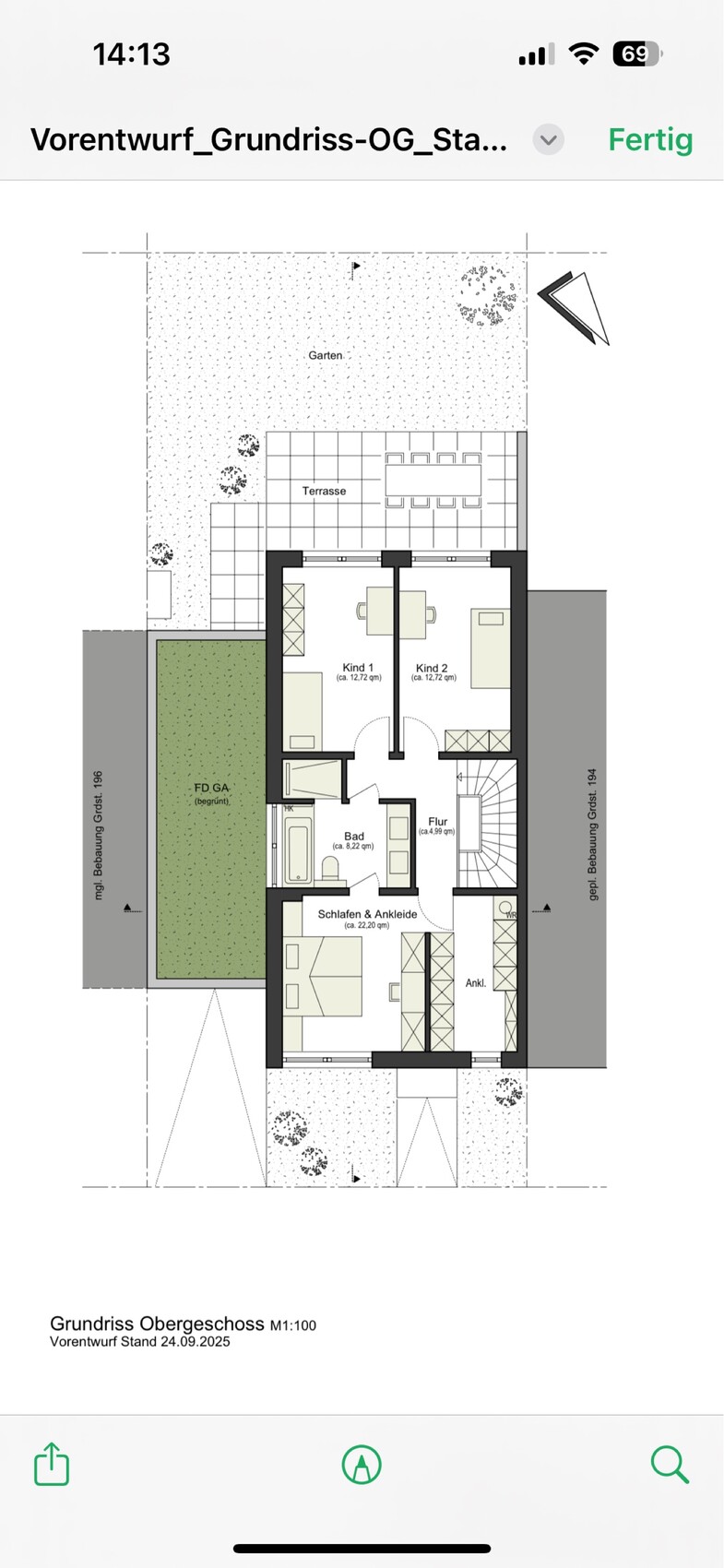

Simon198806.01.26 16:39
Der Architekt der Nachbarn hat uns 2 Stunden erzählt wie toll er ist, wie schlecht alle anderen sind und nicht eine Frage an uns gestellt. Sein Honorar beträgt 60k. Seine Kalkulation erschien uns teilweise nicht schlüssig (einige Posten viel zu günstig kalkuliert). Seine Skizze wurde in anderen Foren schon schlecht geredet. Da wir nicht vom Fach sind, müssen wir auch nach unserem Gefühl gehen und hier hat es auch menschlich einfach nicht gepasst - sein letzter Satz war, das er uns das heutige Gespräch nicht in Rechnung stellt.
Sry, die 2,5 m beziehen sich auf die Deckenhöhe.
Anderer Architekt und anderer Rohbau - wir hätten auch gerne andere Voraussetzungen und du hast sicherlich zurecht davon abgeraten, jedoch passt der Rest für uns perfekt, sodass wir das Risiko bewusst eingegangen sind. Die "Leiden des Goalkeepers" ist auch ein extremes Negativbeispiel. Ich denke nach mehreren Gesprächen mit unseren Nachbarn werden wir zusammen Lösungen / Kompromisse finden.
Fliesen für das komplette Haus sind im Angebot mit drin - dies wäre das einzige, was wir evtl. fremd vergeben würden.
Im Angebot steht, wenn die Beschaffungskosten für Baustoffe sich nachweislich um mehr als 2 % erhöhen oder verringern, ändert sich der entsprechende Einheitspreis für das Material. Das gleiche gilt für die angebotenen Bauleistungen der Partnerfirmen. Das macht uns richtig Bauchschmerzen! Wir haben 50 k Puffer, 30 % Mehrkosten wären jedoch kaum zu stemmen.
Das Angebot wurde auf Grundlage der Nachbarskizze und einigen Angaben von uns kalkuliert. Uns wurde die Architektin des Bauunternehmens im persönlichen Umfeld empfohlen. Das Bauunternehmen sitzt 50 km vom Baugebiet entfernt und hat in dem Baugebiet bereits zwei weitere Projekte. Zudem hat jeder Ansprechpartner nur Gutes über dieses Bauunternhemen verloren. Auch im ersten Gespräch hat man uns ein gutes Gefühl vermittelt und preislich bekommen wir, zumindest nach unserem laienhaften Eindruck, mehr als bei allen bisherigen Anbietern.
