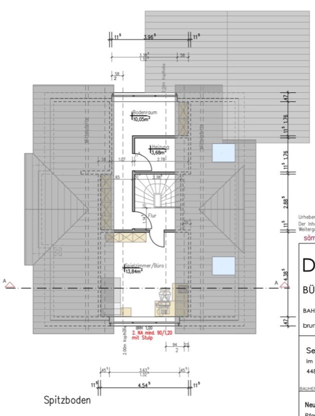

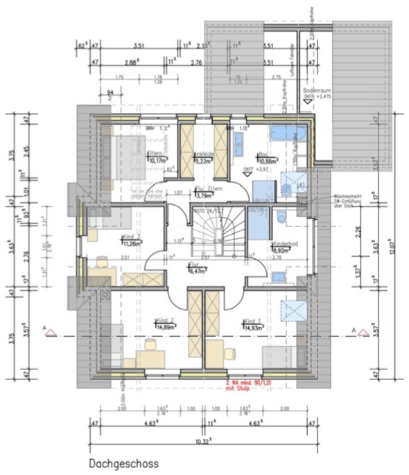

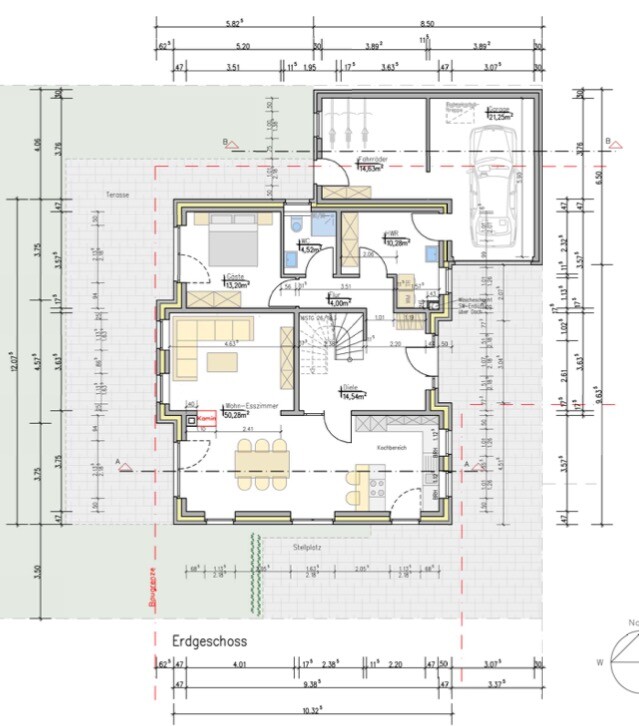

zehn081314.03.17 20:14
Guten Abend zusammen!
Nachdem wir uns Gedanken gemacht haben, ist nun noch mal ein bisschen was verändert worden.
Das ist jetzt schon fast final. Klitzekleine Änderungen wird es noch geben. Insbesondere im Bereich der Südseite.
Draufsicht Grundriss des Spitzbodens im Dachgeschoss mit Treppen und Räumen
Dachgeschoss Grundriss eines Hauses mit Zimmern, Treppe und Bad
Grundriss eines Hauses im Erdgeschoss mit Wohnzimmer, Küche, Essbereich, Terrasse und Garage.
Wir freuen uns über euer Feedback.
