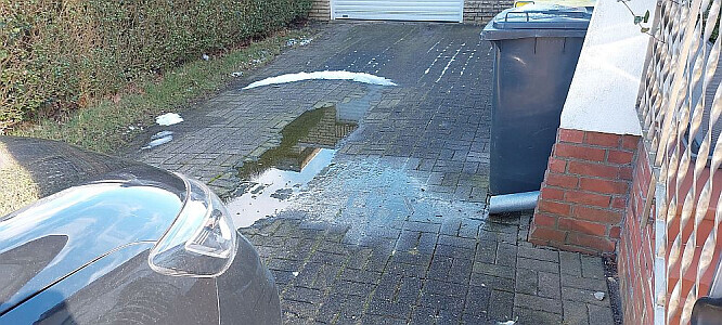

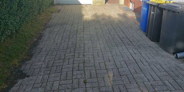

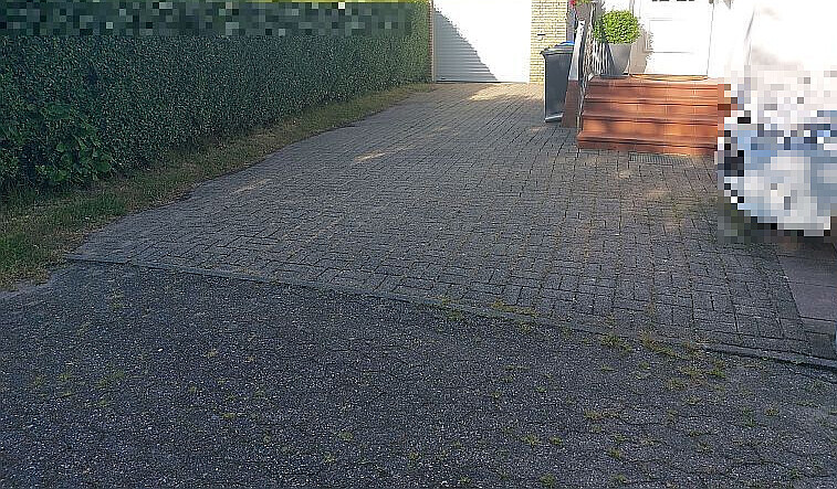

also hier ein paar Kalorien zum Abend:
Beim unteresten Foto ist der vordere Teil die Überfahrt ('Bürgersteig'), der links endet (Hecke)...
Auf einer gepflasterten Einfahrt steht links ein Auto; blaue Farbflecken, Pfütze und Mülltonne rechts.
Gepflasterte Einfahrt vor der Garage; Abflussrinne am Rand, Schatten links.
Pflastereinfahrt vor einem Haus, links Hecke, rechts Treppenaufgang und geparktes Auto.

Ach, wer sieht denn hier überhaupt einen ernsthaften Bedarf ?
Da ist offenbar unter der rechten Spur des Fahrzeugs der Unterbau der Pflasterung abgesackt. Wenn es keinen Akkuratessepreis zu gewinnen braucht, sind da drei (Doppel)reihen Steine aufzunehmen und nach Auffütterung neu zu verlegen. Außer daß es eventuell an der Rinne ein bißchen klappert wenn man drüberfährt, ist da doch garnichts (?)

naja, es wird nicht der ganze Zustand gezeigt, da ist schon einiges 'unflach':
Gepflasterte Einfahrt/Hof mit Hecke links und Mülltonnen rechts

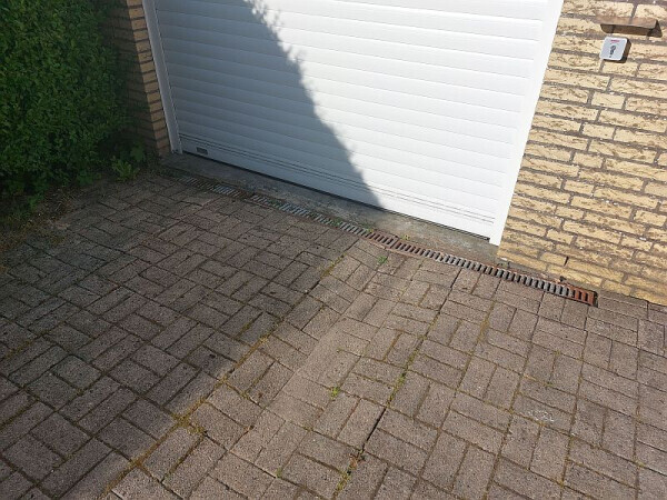

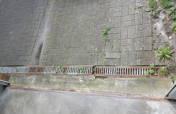

Und die Drainage vior der Garage ist auf den Fotos nicht besonders gut zu erkennen, ich habe da noch ein besseres Foto, "von innen" geschossen:
Pflasterfläche mit rostiger Metallrinne am unteren Rand, Unkraut in Fugen.

Wie es aussieht, funktioniert euer Pflaster noch lange, sieht aber nicht mehr gut aus.
Wenn es euch das wert ist, neu machen lassen.
Alles raus, auch Unterbau (so 30-50cm),
Recycling rein, verfestigen, Split rein und neues Plaster drauf.
Für eine Belastung von 10t machen lassen, wegen rangieren vom Womo und Handwerkerbulli
