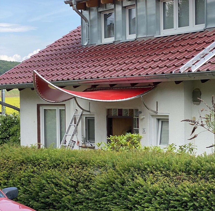

daran habe ich mehrere Jahre herum geplant und sicher über ein Jahr lang gearbeitet.
Holz und Blech waren für das Vordach im Gespräch. Es ist ein Stahl-Rahmen geworden, in dem eine LKW-Plane so verspannt ist, dass es einen First gibt.
Das letzte Bild zeigt einen ersten Entwurf aus Pappe.
Inzwischen ist es fertig und alles funktioniert, wie es sollte. Sturm und sehr dicke Hagel-Brocken hat es neulich schon ausgehalten (das Auto hat einen Hagelschaden) und das Wasser läuft rechts und links so ab, dass man bei Regen trocken "durch kommt".
Der Eingang gehört zu den wichtigen, "sprechenden" Teilen eines Hauses.
Ich wollte gerne was, wo man sich eingeladen fühlt, herein zu kommen.
All zu ernst sollte es nicht sein und Schwung haben.
Ich finde, es hat geklappt 😎

ich hab da noch ein paar Fragen zur Konstruktion. Handwerklich sieht es aus, gut verarbeitet zu sein.
- Wurden die Edelstahlrohre vor Ort zusammengeschweißt oder wurden die als ein Teil angeliefert?
- Hat sich mal jemand genauer Gedanken um die Dübelchen und die Blechstärke der senkrechten Stirnplatten über den Fensterstürzen gemacht? Mir kommt beides etwas schwach vor, wenn ich an Windsog (Vordach wird nach oben gedrückt) denke?
- Sind die beiden Abstützungen zum Fenstersturz hin nur in den Rohrrahmen gesteckt oder verschweißt? Ich meine hier eine am Rohrrahmen angeschweißte Hülse ohne Sicherung gegen Herausziehen zu erkennen?
Meinen Geschmack trifft es auch nicht, ich mache mir nur Sorgen um herabfallende Konstruktionen ähnl. abstürzender Balkone wegen falscher Dübel etc.

Die 2 Rohre habe ich biegen und liefern lassen.
Zusammengeschweißt - mit industriellen Eck-Verbindungen - hat sie ein befreundeter Metaller, der um die Ecke wohnt.
Gedanken um die Haltbarkeit haben wir uns zu zweit gemacht.
Die Verantwortung trage ich allein 😎
Die Befestigung an der Wand besteht - unter Anderem - aus 8 Stück 12mm Schrauben, die 15 cm tief in die Wand reichen und eingeklebt wurden.
Die "dünnen, senkrechten Stirnplatten" sind dafür da, dass ich nicht in den Fenstersturz bohren musste. Die tragen praktisch nichts, sondern halten nur auf Zug, damit es die kleinen Bögen (Stützen) nicht nach unten wegdrücken kann.
ich sag's mal so:
So ein Teil habe ich noch nie gemacht. Es ist ein Experiment. Aber Experimente ähnlicher Komplexität habe ich bereits viele gemacht und bin überzeugt, dass es halten wird.
Natürlich kann ich mich irren 😱 😉
