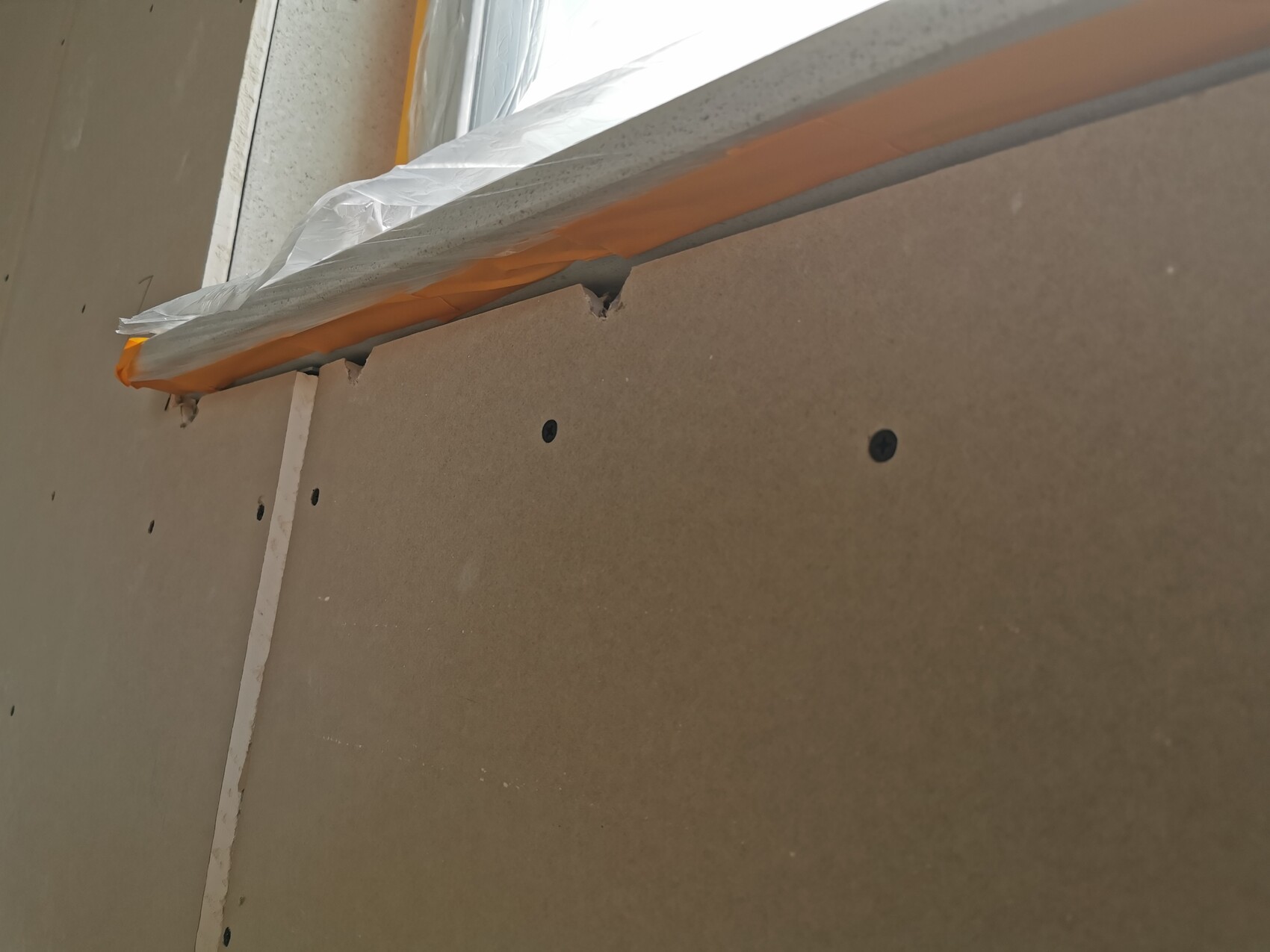

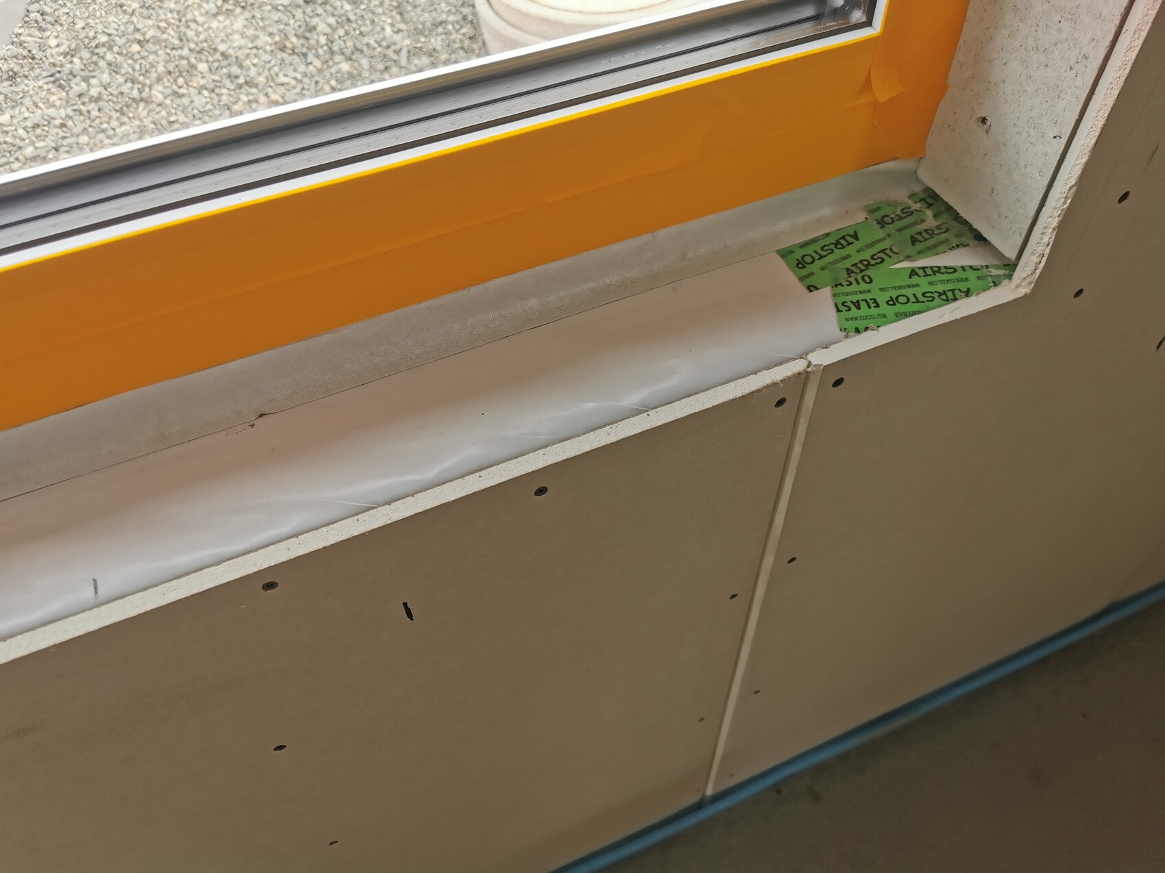

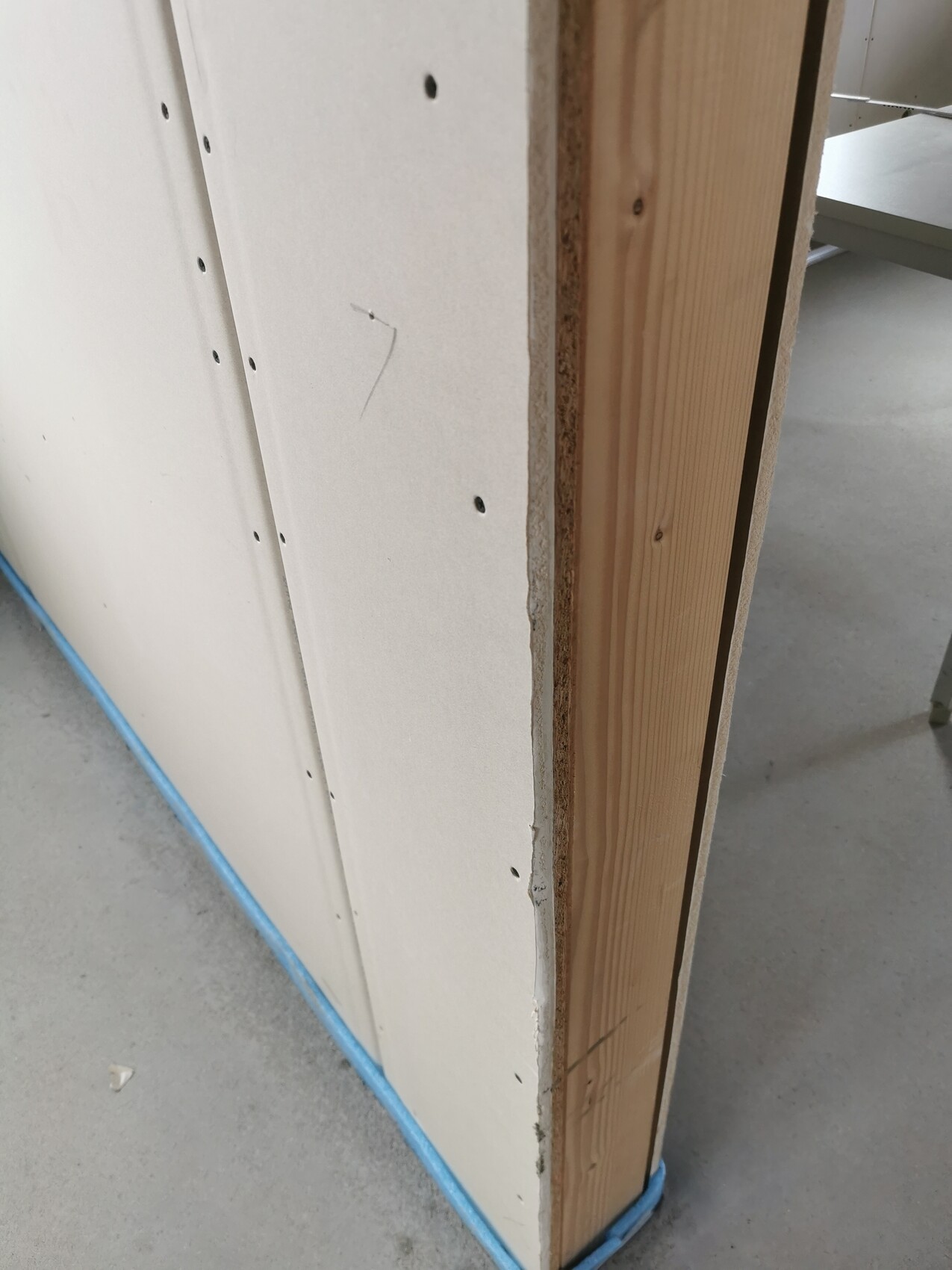

wir bauen gerade ein Fertighaus in Holzständerbauweise und wollen mit den Spachtel- und Malerarbeiten der Gipskartonplatten beginnen.
Soweit ist uns die Theorie bekannt. An Ecken und Fensterlaibungen kommen Aluminium-Eckschutzschienen.
Muss jedoch an Türlaibungen und unter eine Fensterbank bzw. Arbeitsplatte in der Küche auch ein Kantenschutz? Wenn ja welcher?
Vielen Dank 🙂

11ant17.09.24 15:33
Die Türlaibungen werden durch die Zargen umfaßt, und unter der Fensterbank besorgt mich eher der Versatz der Platten.
Stephan—
18.09.24 07:46
Sollte an der Türlaibung später keine Zarge/Tür eingebaut werden, dann ja.
Wenn es quasi nur als Durchgang dient. (bspw. zur Ankleide).
