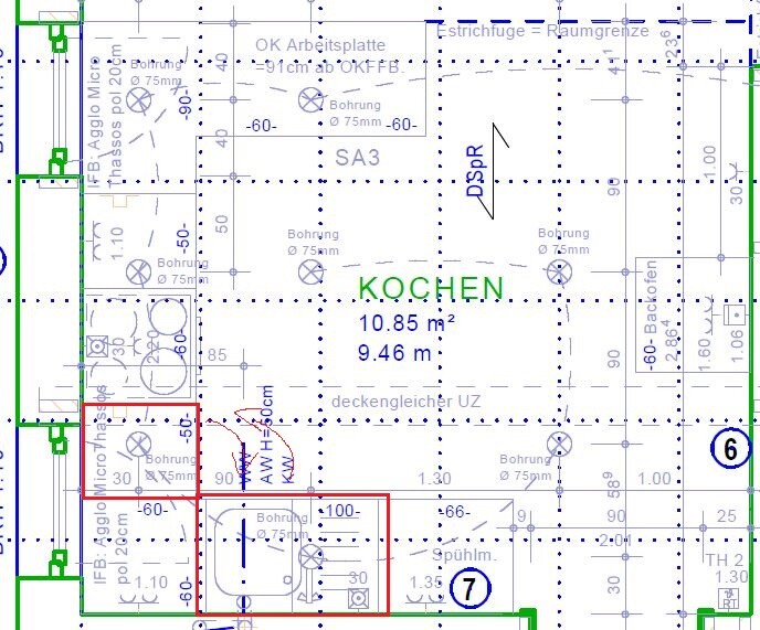

wir haben aktuell unsere vorhandene Küche in unseren Grundriss vom Haus eingeplant. Nun haben wir bedenken, ob die Schränke, welche Eck auf Eck stehen, sich noch öffnen lassen.
Unten hab ich es entsprechend markiert. Die Ecke der Küchenzeite selbst ist leer, es steht dann entsprechend der schrank neben der Spüle und der Schrank auf der anderen Seite Eck an Eck.

hier noch die Küche
Grundrissplan der Kuche mit markiertem Kochbereich im Zentrum

eigentlich geht das nicht. sieht auch nicht schön aus.
Zumindest ne eckblende von 3-5 cm auf jedem schenkel ist nötig. Wir haben 10cm auf jeder seite.
