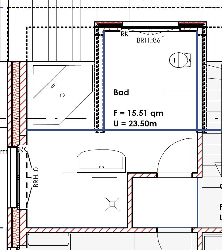

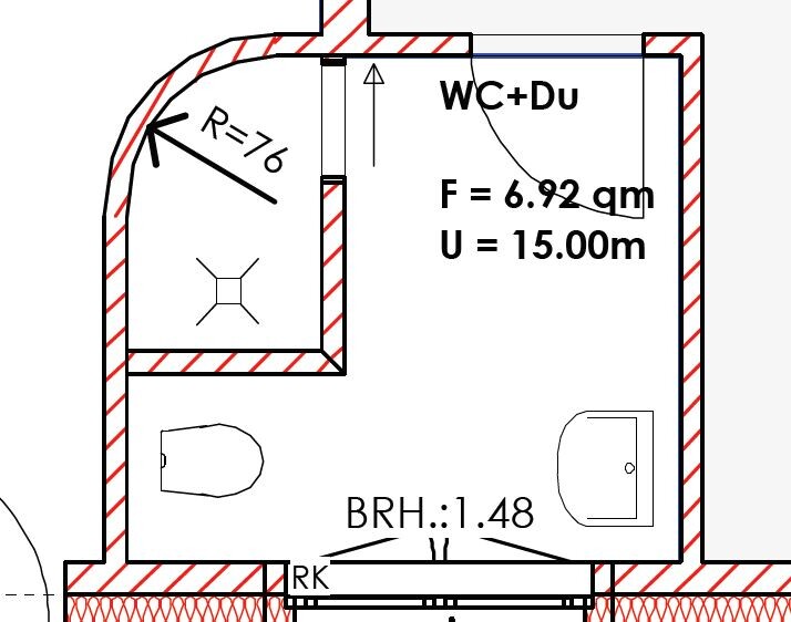

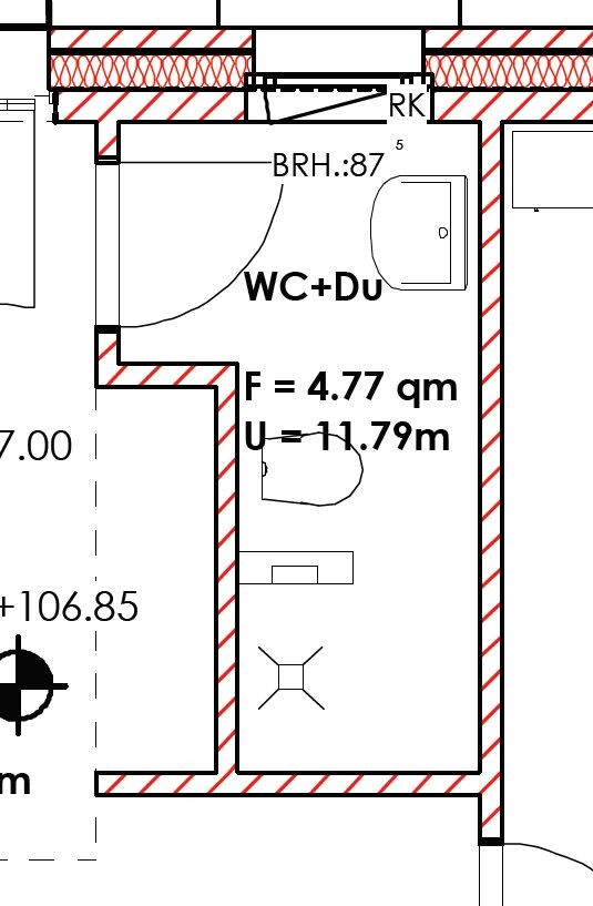

Bei drei geplanten Bädern stellt sich aktuell die Frage, wie man das Wasser bei den drei ebenerdigen Duschen abführt. Über Wand-, Boden- oder Rinnenablauf?
Wie habt ihr das gelöst und wo seht ihr die Vor- und Nachteile?
Hier das Kellerbad:
Grundriss eines Badezimmers mit Toilette und Dusche, Innenwände und Türöffnung sichtbar
Hier das Erdgeschossbad:
Badezimmer Grundriss mit WC und Dusche, Türöffnung und Wänden sichtbar
Und das Dachgeschoss(Haupt)bad:
Grundriss eines Badezimmers mit Tür, Waschbecken und Badewanne

Wir hatten geflieste Duschen mit Rinne. Das hat mir nicht gefallen, da die Rinne und die Fliesenfugen doof zu putzen waren. In den neuen Bädern verbauen wir deshalb Duschwannen. Die haben dann einen "normalen" Abfluss.
Ich glaube, man muss auf die Ablaufleistung achten.

Die Kinder haben in ihren Bädern je eine Rinne, unser Bad hat einen dezenten Wandablauf über die Breite der ebenerdigen Dusche. Reinigen ist kein Problem.
