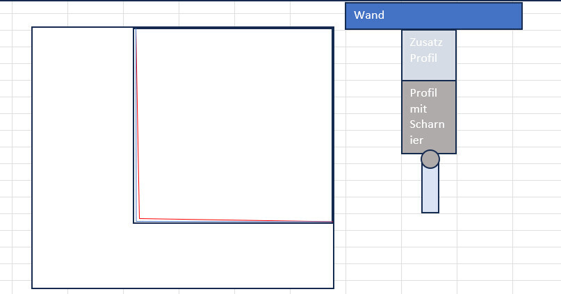

Ich habe das mal skizziert.
Excel-Diagramm: Großer Rahmen mit Innen-L-Form; rote blaue Linien; rechts Wand- und Profil-Bezeichner
Das Zusatzprofil ist dann so gross wie die Abweichung.

Fuchsbau35 24.01.24 14:29
Für mich sieht es so aus, als ob die Duschtürflügel zu kurz sind. Dann treffen die sich natürlich an den falschen Stelle bzw. im falschen Winkel. Wurde das nicht vorab vermessen?
Mit einem Zusatzprofil wie von beschrieben sollte das doch behebbar sein. Vielleicht sogar ohne zusätzliche Bohrlöcher.
hanghaus2023 25.01.24 12:37
Das war der Plan. Ob das der Installateur so hin bekommt?
