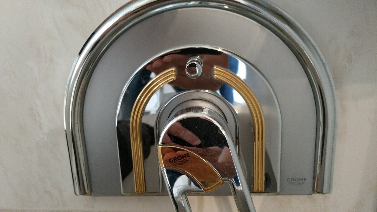

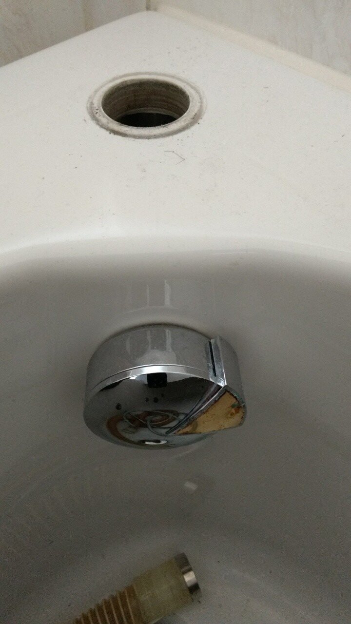

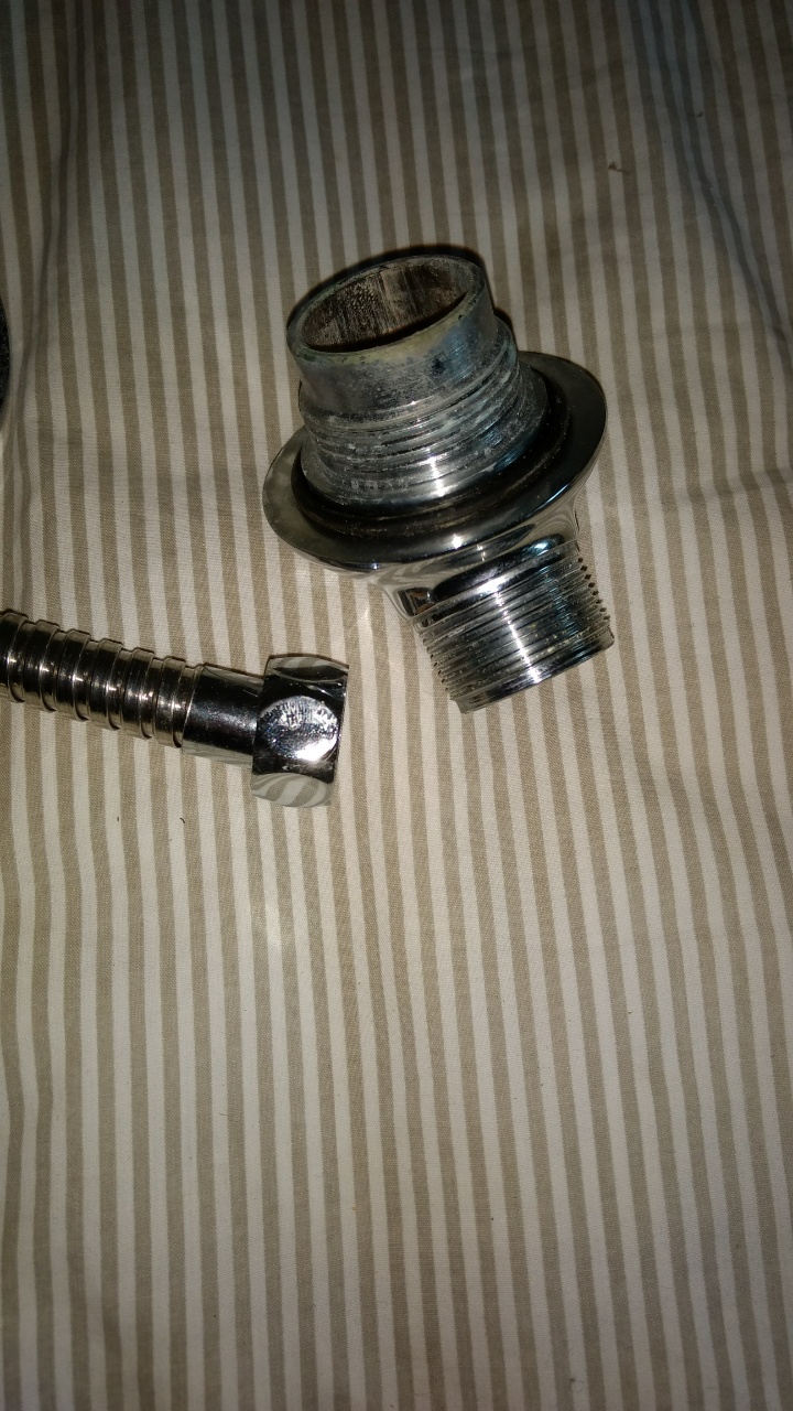

Hallo, Da der alte Duschschlauch porös und verkalkt war, wollte ich ihn wechseln. Ich kann das Anschlussstück des neuen Schlauchs nicht durch die gewinkelte Halterung des Duschkopfes stecken, da das Anschlussstück des neuen Duschschlauchs aufgrund des Winkels verkantet. Das Anschlussstück des Duschschlauchs entspricht in den Dimensionen denen des alten Schlauches. Das Anschlussstück des alten Schlauches ließ sich auch nur durch sanfte Gewaltanwendung durch den Winkel entfernen. Ich bin für jede Anregung dankbar, auch an wen ich mich wenden kann. Grohe teilte mit, nicht Hersteller zu sein und daher nicht helfen zu können.

Hallo auf dem Armaturen steht Grohe. Ich Versuche Mal Bilder einzubinden
Moderne chromierte Dusche-Mischbatterie mit zwei goldenen Bögen und Grohe-Logo
Zwei verchromte Metallbauteile: ein Gewinde-Adapter und ein flexibler Schlauch auf Stoffhintergrund.
Innenansicht eines Toilettenspülkastens mit chromer Armatur und Anschlussrohr.
wrobel23.07.17 20:36
Moin Moin
Der Hebelmischer ist von Fr. Grohe
Die ausziehbare Schlauchbrause scheint eine Hansgrohe secuflex zu sein.

Ein glatter Kunststoffschlauch dürfte da bessere Dienste leisten.
Den vorhandenen Schlauch kannst du höchsten durchschrauben, ist ja quasi ein Gewinde.

Hallo, vielen Dank für die Antworten. Ich habe einfach einen neuen Schlauch gekauft mit rundem Schraubgewinde. Das ging glatt durch und funktioniert tadellos. Als nächstes muss ich wohl den Zulauf auseinander nehmen.
