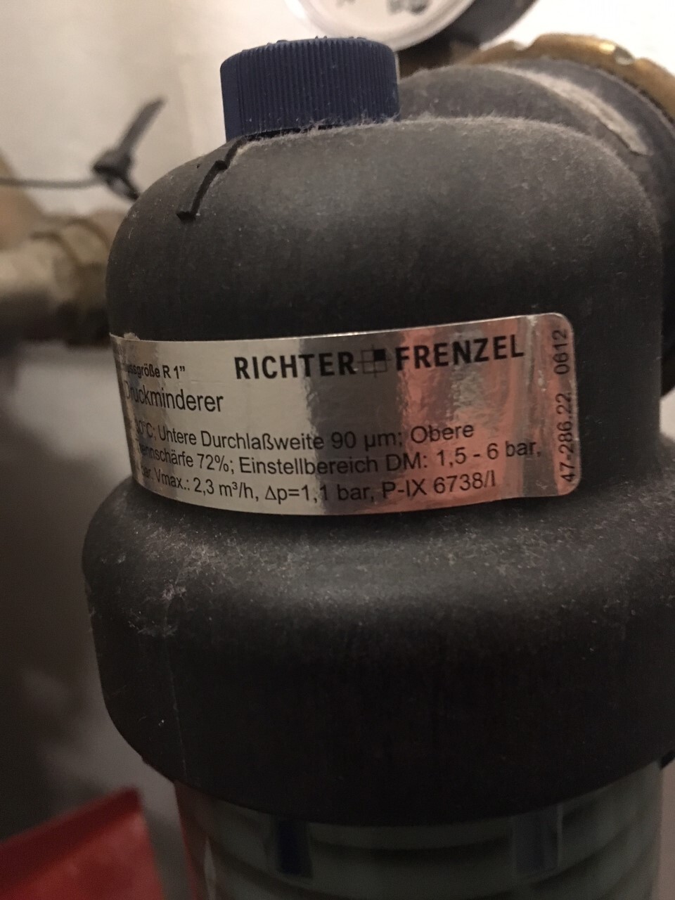

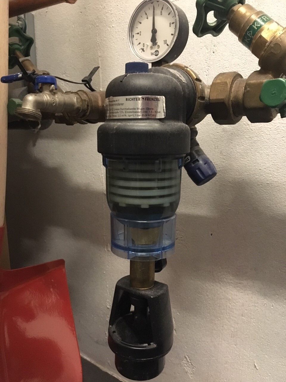

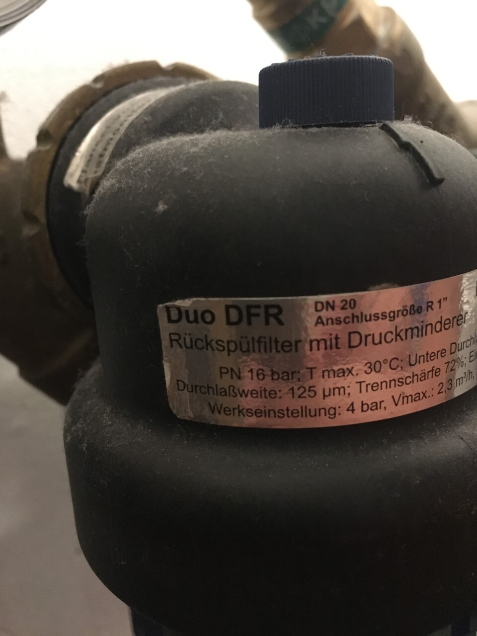

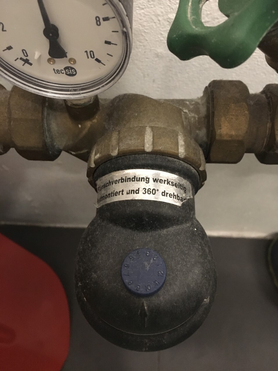

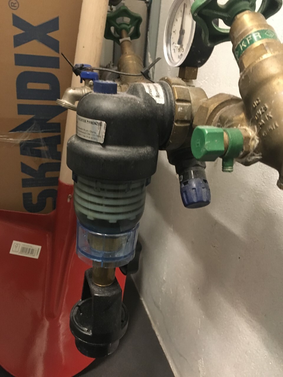

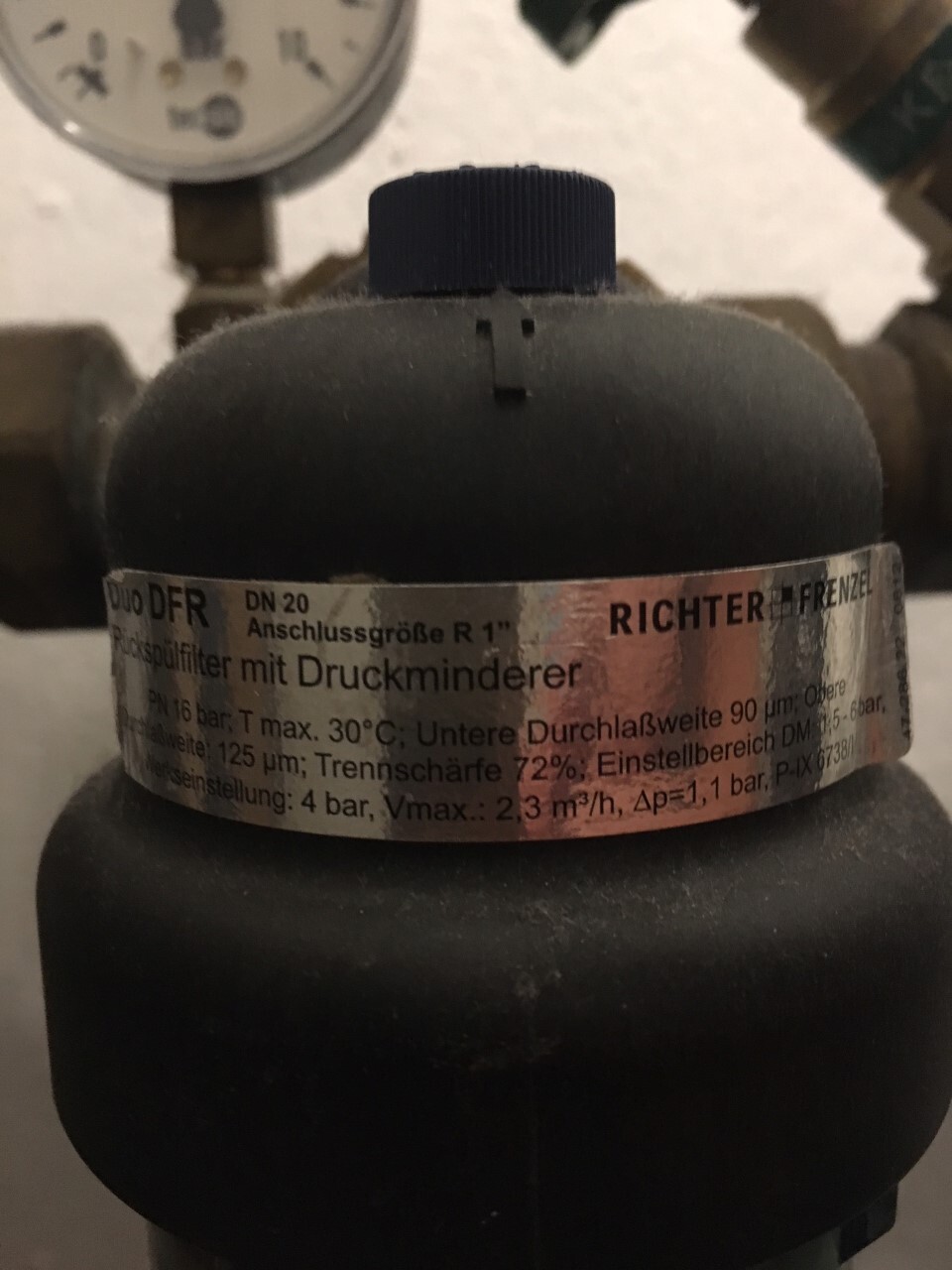

Wir haben bei uns zu Hause einen "Duo DFR Rückspülfilter mit Druckminderer (47-286.22 0612)" von Richter und Frenzel verbaut. Wie kann man den Filter spülen und wie oft sollte man das machen (leider habe ich das 2013 (!) noch nie gemacht und bin jetzt erst darauf aufmerksam geworden)?
Gibt es Schläuche, die man aufstecken kann, um den Weg vom "Duo DFR" bis
zum Abfluss zu überbrücken?
Fotos anbei...

da passt ein 50er ht Rohr unten dran damit kannste das dann in nen Gully leiten.
wrobel23.08.18 23:50
Moin
Ableitung wie oben schon beschrieben, alternativ einen Eimer unterstellen.
Betätigung ist vermutlich der schwarze Griff unten zur Wand zeigend.
Rückspülung monatlich
Olli
Alex85
24.08.18 07:05
Ein Eimer tuts. Spritzt vielleicht ein bisschen aber man dreht innerhalb weniger Sekunden einmal rum und gut. Danach haste 3l im Eimer. So ist es zumindest bei uns
