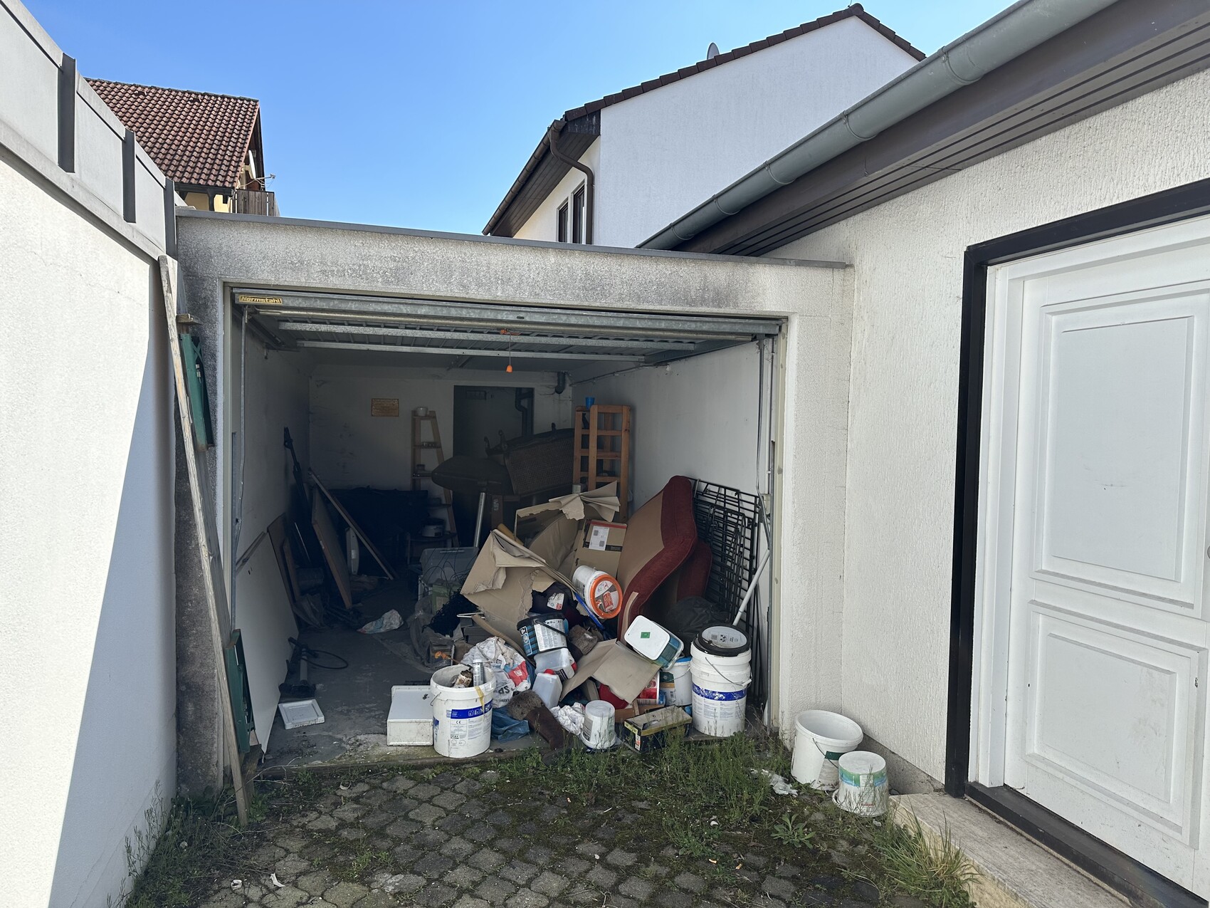

ich und ein Freund planen ein neues Doppelhaus anstelle eines alten Einfamilienhaus. Wir haben die Planung bereits abgeschlossen und die Baugenehmigung erhalten.
ich hatte ursprünglich vor, die alte Garage abzureißen und eine neue Garage zu bauen.
Dann habe ich festgestellt, dass meine neue Garage fast an der gleichen Stelle steht wie die alte, aber sie wäre etwas kleiner.
Wäre es da sinnvoll, die alte Garage zu behalten und nur ihre Größe an den neuen Plan anzupassen? Sie müsste auf jeden Fall renoviert werden, und ich bräuchte ein neues Tor.
Aber wie kann ich wissen, ob sie statisch stabil ist? Wen sollte ich mit dieser Aufgabe beauftragen?
Ich hänge hier den Lageplan an. Das alte Haus und die Garage sind mit gelben Linien markiert und die neuen in rot.
Vielen Dank

Offene Garage mit chaotischer Lagerung: Kartons, Farbdosen, Möbel, Gartengeräte.

Ich bin davon ausgegangen, dass es nach der Anpassung der alten Garagengröße nicht mehr passen wird. Das kann ich nachprüfen.
Denkst du, dass es möglich wäre, das alte Haus und einen Teil der alten Garage abzureißen (um sie an die Größe des neuen Plans anzupassen), ohne die Stabilität der Garage zu beeinträchtigen?
Ich denke, ich muss dieses Konzept (und die Garage selbst) von einem Experten überprüfen lassen, weiß aber nicht, welcher Experte dies tun sollte.

Nein, nicht so. Ich habe mich gefragt, ob es möglich ist, einen Teilabriss der zusätzlichen 3 Meter der bestehenden Garage vorzunehmen. Ich hätte dann die alte Garage mit ihrer Decke normal.
Die alte Garage ist etwa 9 m lang, während die neue Garage nur 6 m lang wäre.

Ich habe nicht vor, einen solchen Anbau zu haben, und ich wollte diese Trennwand sowieso entfernen.
Ich wollte die bestehende Garage durch den Teilabriss des zusätzlichen Teils verkleinern, nicht vergrößern.

Ich würde entweder diesen Teilabriss vornehmen, wenn er sinnvoll ist (und wenn die alte Garage strukturell stabil ist), oder ich würde einfach einen vollständigen Abriss vornehmen und eine neue Garage bauen.
