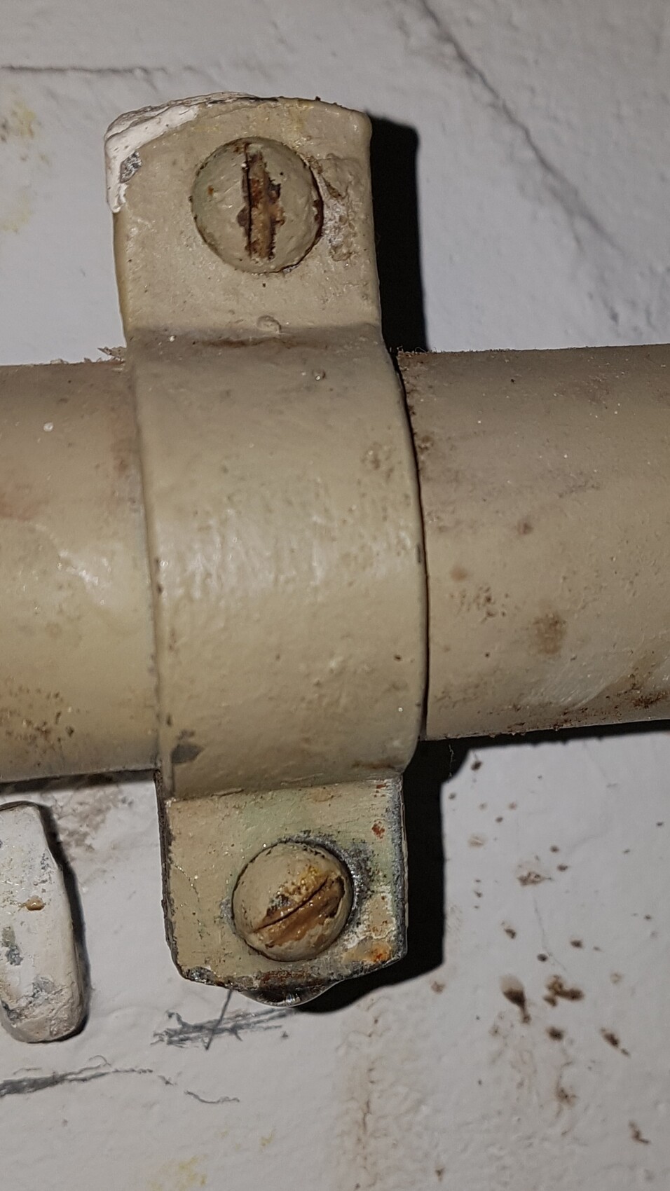

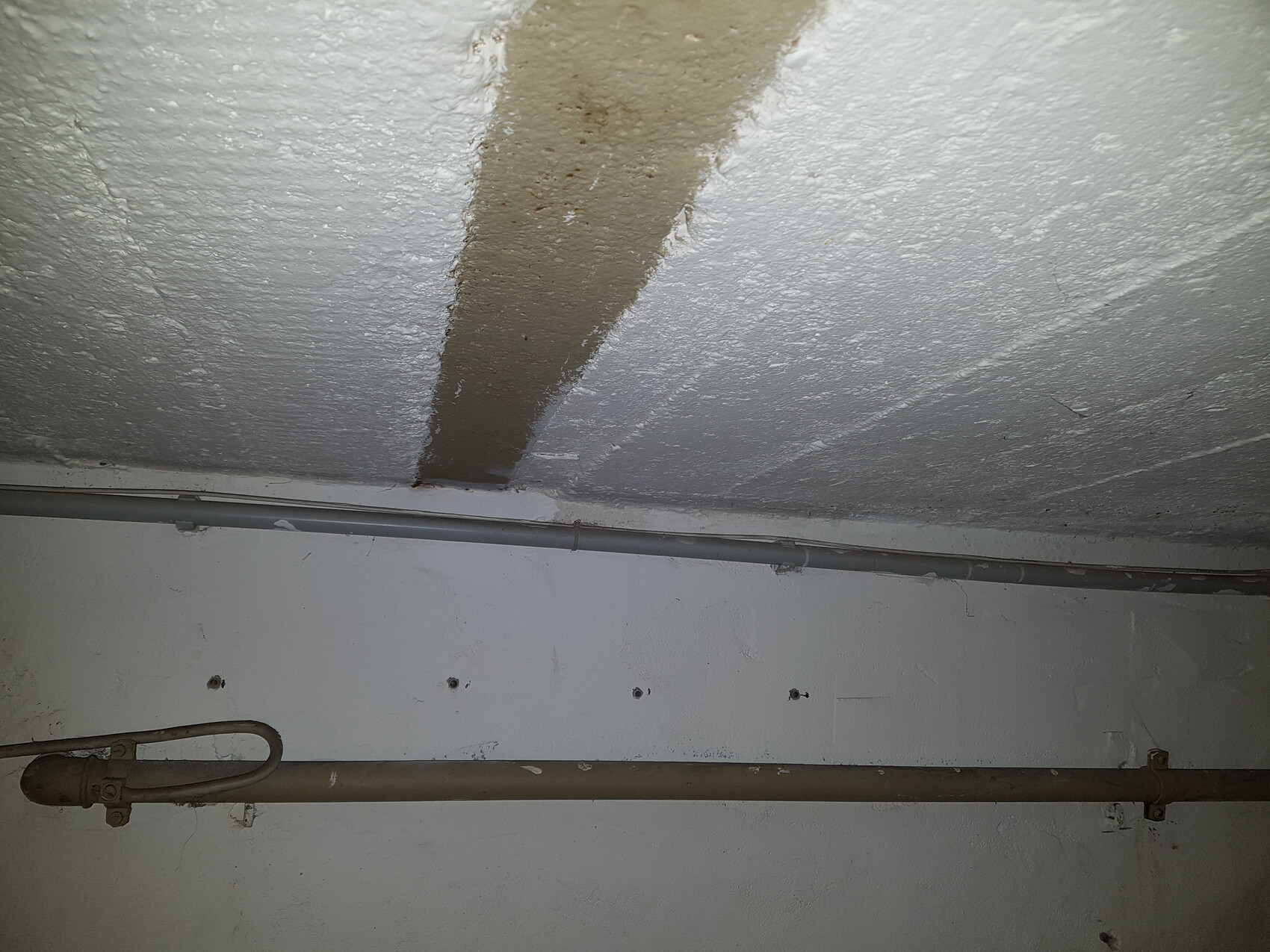

Hallo zusammen!
Ich habe im Keller ein defektes verzinktes Wasserrohr was tropft. Ich würde das gerne austauschen.Die Versicherung übernimmt den Schaden nicht da es nicht gebrochen ist.
Jetzt habe ich mir gedacht ich tausche es gegen ein Kupferrohr aus indem ich vom Wasserzähler aus das komplett in Kupfer neu lege. Sind ca 3 Meter.Dann könnte ich direkt noch ein Absperrhahn Miteinbauen.
Jetzt habe ich was von der Fliessregel gehört, dass man von Kupfer nicht mehr auf Zink gehen sollte weil das sonst reagiert.
Bin Elektriker von Beruf aber traue mir das schon zu denn habe schon mehrere Heizungsrohre gelötet und das hat bis jetzt immer gehalten.
Wasserhärte ist hart.
Hat da jemand Erfahrung mit?
Danke schon mal für eure Tipps.
Kellerraum mit sichtbarer Rohrleitung entlang der Wand und rauer Decke
Nahaufnahme einer verrosteten Rohrverbindung mit Schraubklemmen an Heizungsleitung
Domski
26.09.19 08:34
Kunststoff-Verbundrohr scheidet aus?
Knöpfchen
26.09.19 15:58
Edelstahlrohr ,ist auch noch ne Lösung .
Problem ist eigentlich oft das entsprechende weiterverarbeitene Werkzeug.
Nicht nur die Preßzange zB.
Domski
26.09.19 16:30
Profizange incl passenden Pressbacken verleiht hier z.Bsp. ein Händler für Sanitärkram....
kupfer
