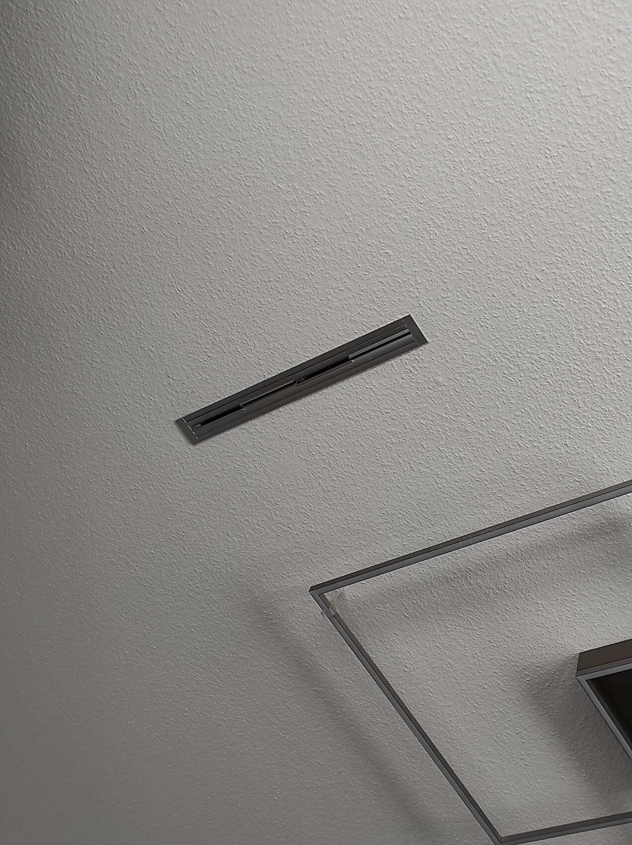

Liebe alle,
wir kriegen ja nun doch eine Kontrollierte-Wohnraumlüftung und bei uns aus verschiedenen Gründen im EG und OG jeweils mit Deckenventilen.
Meine Frau findet diese typischen runden Tellerventile, bei denen man seitlich auch in das Rohr sehen kann fürchterlich hässlich und ich muss ihr da zustimmen auch wenn ich insgesamt nicht so heftig fühle. Sie hätte gerne eckige, wobei mich die typischen von Helios immer an Badezimmerlüftungen erinnern. Und die überteuren von Tecanno sind schon schöner, aber immer noch nicht wirklich cool, vor allem im Verhältnis zum Preis.
Was habt ihr für Ventile oder habt ihr schöne gesehen? Gibt es noch technische Dinge dabei zu beachten?
Danke und liebe Grüße
Tolentino

Die Luna von Zehnder ?

Ohne zu wissen, dass sie so hießen, hat mein HSLer sowas schon vorgeschlagen und es ist schon besser als diese wie eine Körperöffnungmitstöpsel anmutenden Tellerventile.
Ich wünsche mir allerdings noch mehr Alternativen und meine Frau hätte gerne was eckiges....

Wir hatten erst sehr teure und genauso hässliche eingebaut bekommen von Dimplex, die noch nichtmal einstellbar waren. Die haben wir jetzt gegen Helios getauscht. Günstig, gut zu montieren, gute Einstell- und Filterwechselmöglichkeiten. Einen echten Designpreis und gute Funktionalität schließt sich da glaube ich aus. Sind halt Luftauslässe... Vielleicht gibt es ja was aus Glas 😉

Die Luna haben den Vorteil das die Einstellung der Luftmenge mit einer Skala verbunden ist, und das man diese nicht versehentlich verstellen kann.
Skala bedeutet dann auch das du da selber mal was verstellen kannst und trotzdem wieder auf die eingesessene Luftmenge zurückstellen kannst.
