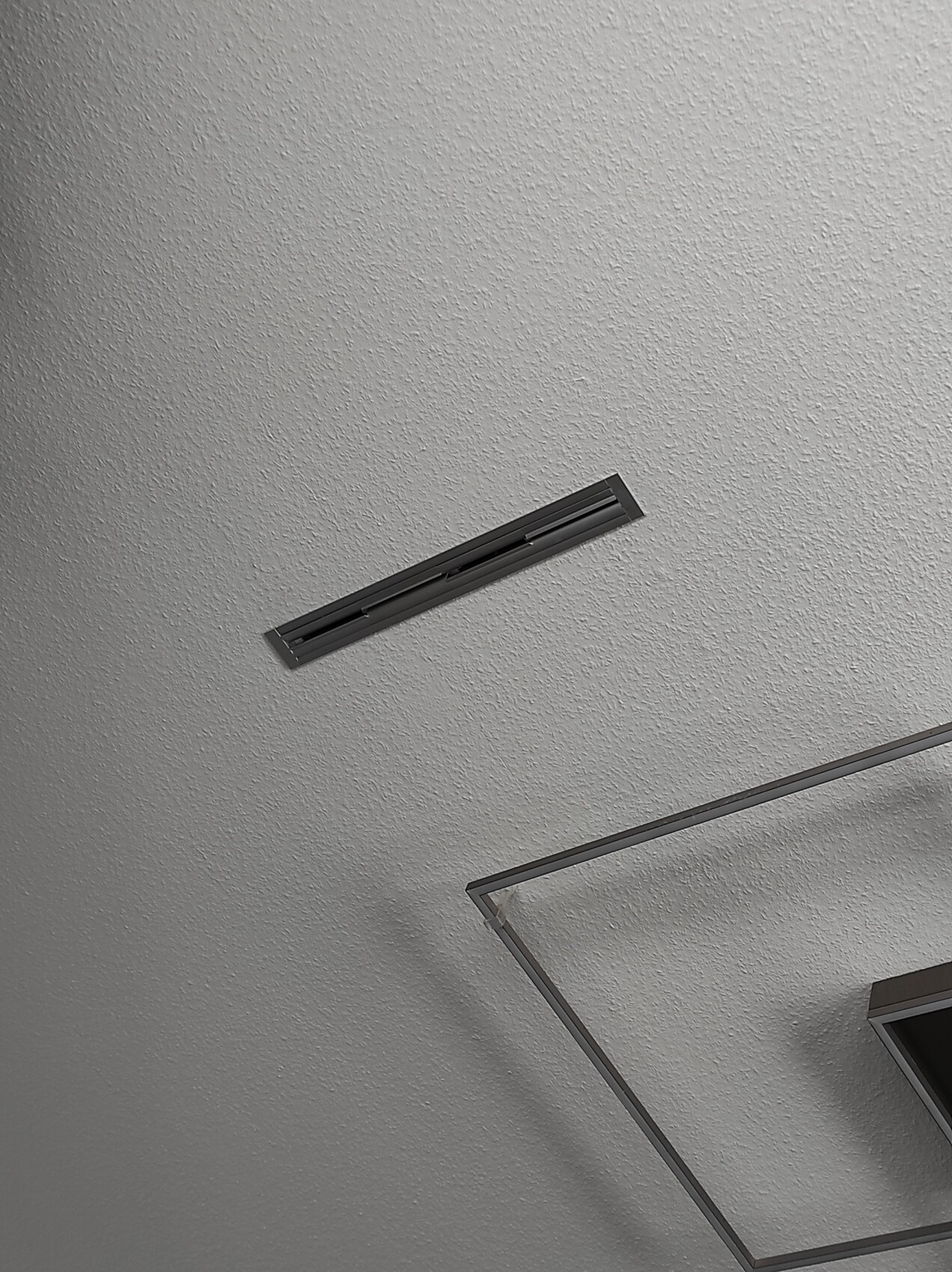

ᐅ Deckenventile in schick - gibt's sowas?

tomtom79 10.02.2021 13:47
Das sind unsere rechteckig und aus Aluminium. Namen müsste ich suchen. Wenn Interesse besteht
Bookstar 10.02.2021 13:51
ist natürlich Geschmackssache, ich finde die weißen runden von zehnder optisch sehr ansprechend.
Bei so Schlitzen frage ich mich, wie das einregulieren funktioniert? bei den Runden ist eine Skala drin zu Justage..
