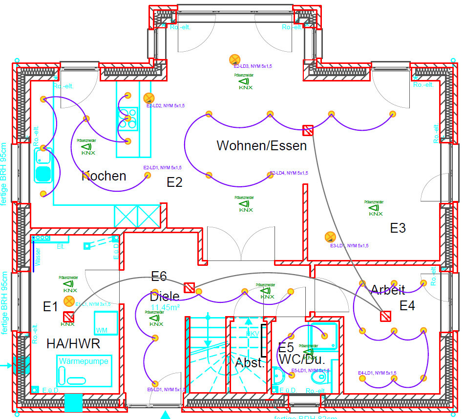

Liebe Community,
ich wollte bei Euch einmal dediziert Feedback zu meiner Deckenplanung im EG einholen, da wir hier nun zeitnah alles festzurren müssen und die Deckendosen an das Deckenwerk melden müssen (Filigranbetondecke). Danach sind dann leider keine Änderungen mehr möglich. Entsprechend wäre ich über Euer Feedback sehr dankbar!
Hintergrundinfos:
- KNX Smarthome geplant mit 230V Spots (dimmbar)
- Im Eker ist unter dem Deckenauslass mittig ein Esstisch geplant
- Die Küche hat auf 6Uhr durchgängig Hochschränke (anders als in der Zeichnung)
- Sofa-Ecke (bei E3) soll bewusst nicht hell ausgeleuchtet werden und entsprechend keine Spots vorgesehen
Bin gespannt auf Eure Erfahrungen!

Mir fehlt in der Planung der WLAN Access Point.
