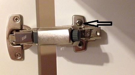

blockhauspower schrieb:
Die vordere Kreuzschraube holt das Topfband nach links und rechts wenn man von vorne schaut. Damit kann man prima hängende Türen wieder hoch holen. Hängt die Tür,oberes Topfband rein, unten raus.
Die Schraube hinten schiebt die Tür rein und raus.
Ich hoffe das war ein bisschen verständlich. 😀

Nun hatte ich eigentlich die Frage, ob ich es oben sowie unten machen muss, da schau Dir jetzt das an:
Muss ich jetzt alle 4 bewegen?
Auf dem zweiten Foto ist ganz rechts hinter/neben dem grauen diese Schraube?

Geht, mach mal bitte eine Nahaufnahme, ich beschreibe dir dann die Schräubchen. Nee ....ich schick dir PN mit Link, da solltest du klar kommen.
Edit:
Die allererste Maßnahme ist zu prüfen, ob sich die Kreuzplatten gelöst haben (kommt sehr häufig vor) diese anziehen, dann ist zu meist das Problem schon behoben. Sind alle fest,Türe zu und schauen wo es hängt. dann das entsprechende Band einstellen, wie schon beschrieben.

Kreuzplatte wäre das Teil, welches an der Tür befestigt ist?

Nein, das mit Pfeil markiert.
Metallischer Türbeschlag mit Einstellrad und Schrauben am Türrahmen
