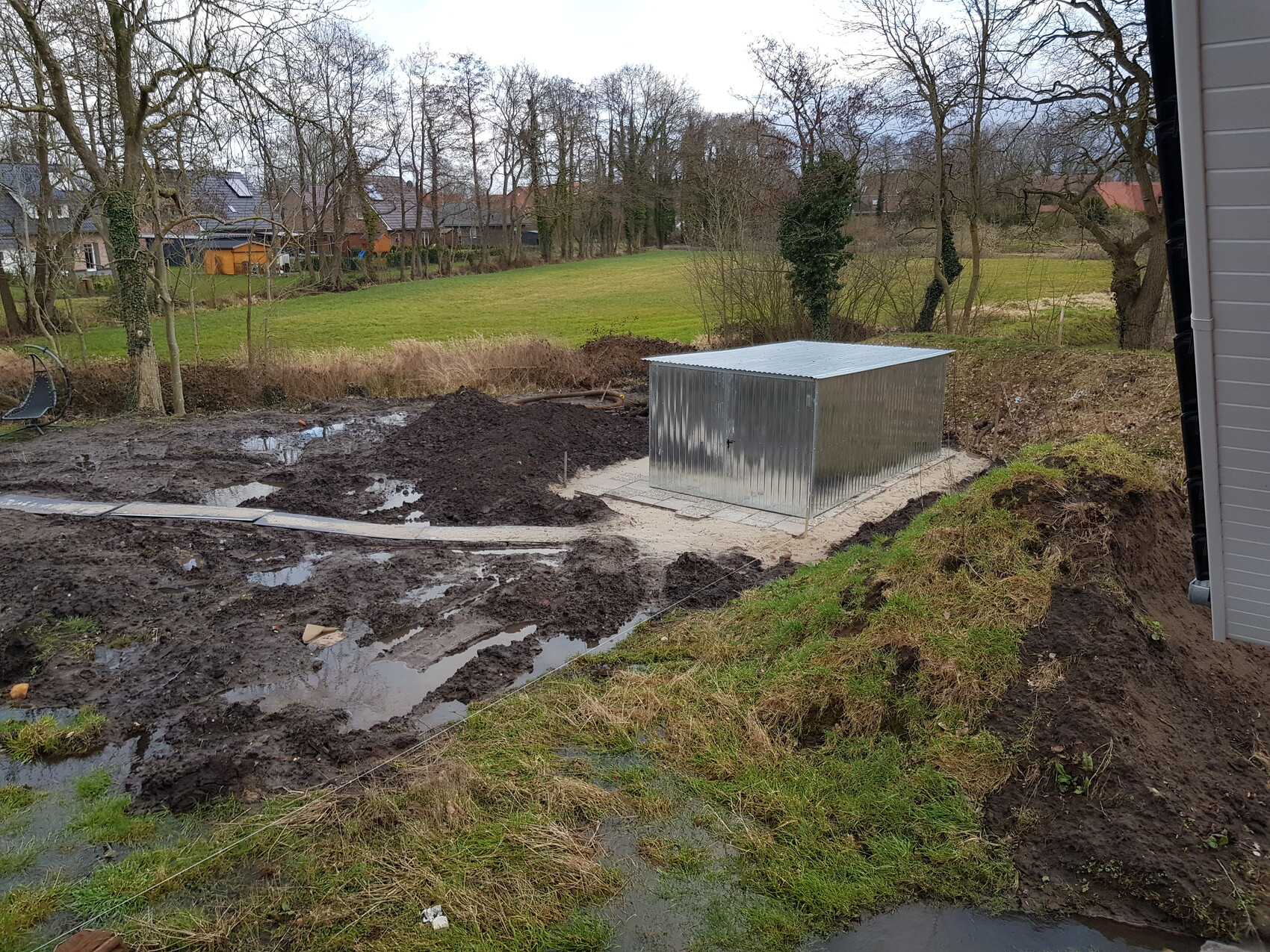

kati133716.03.21 14:36
Gartenbaustelle mit silbernem Metall-Schuppen, Schlamm und Pfützen, Hintergrund mit Häusern.
Das ist übrigens das Schmuckstück. 🙂
Hab gerade mal geschaut, der steht tatsächlich doch genau auf der Grenze. Also der Schuppen nicht, aber die Bodenplatten laufen wohl entlang der Grenze.
Dann müssen wir uns doch nochmal wegen der Einfriedung unterhalten. Wir hatten ja mal abgesprochen, dass wir mit einer gemeinsamen Hecke auf der Grenze einfrieden wollen, das hat sich jetzt ja aber wohl erledigt. Und die Hecke von meinem Grundstück abzuknappsen sehe ich dann doch nicht ein, wir haben eh schon einen Minigarten.
11ant16.03.21 14:47
Das steht aber erstens so tief, daß sich das Problem schon fast komplett durch im bildlichen Sinne "drüber schauen" erledigt; und zweitens würde ich das schlicht für einen Container zum Wegschließen der Baugeräte halten.
