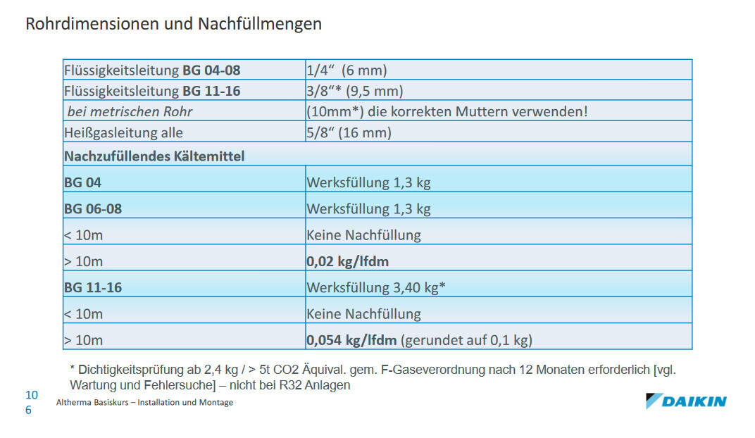

Tabelle zu Rohrdimensionen und Nachfüllmengen (BG04-BG11) mit Füllmassenangaben.

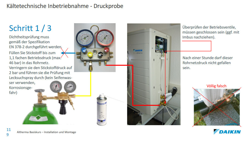

Dichtheitsprüfung einer Kälteanlage mit Manometer, Stickstoffzufuhr und Lecktest am Daikin-System.

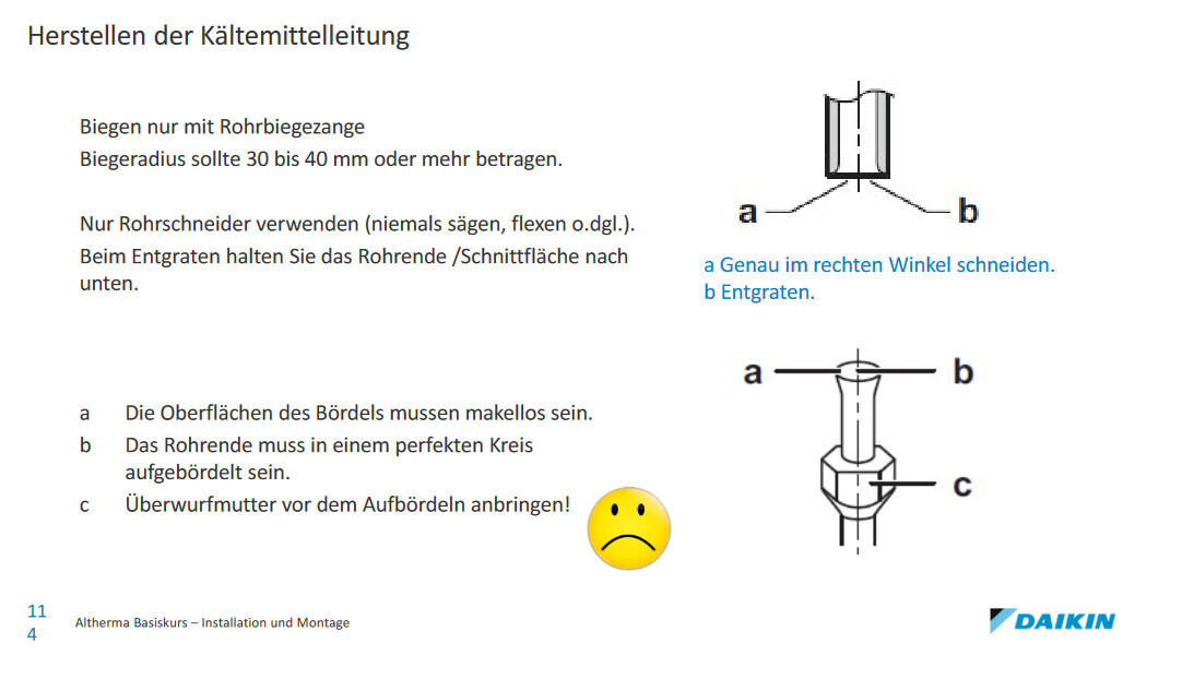

Anleitung zur Herstellung einer Kältemittelleitung: Biegen, Entgraten, Montage.
