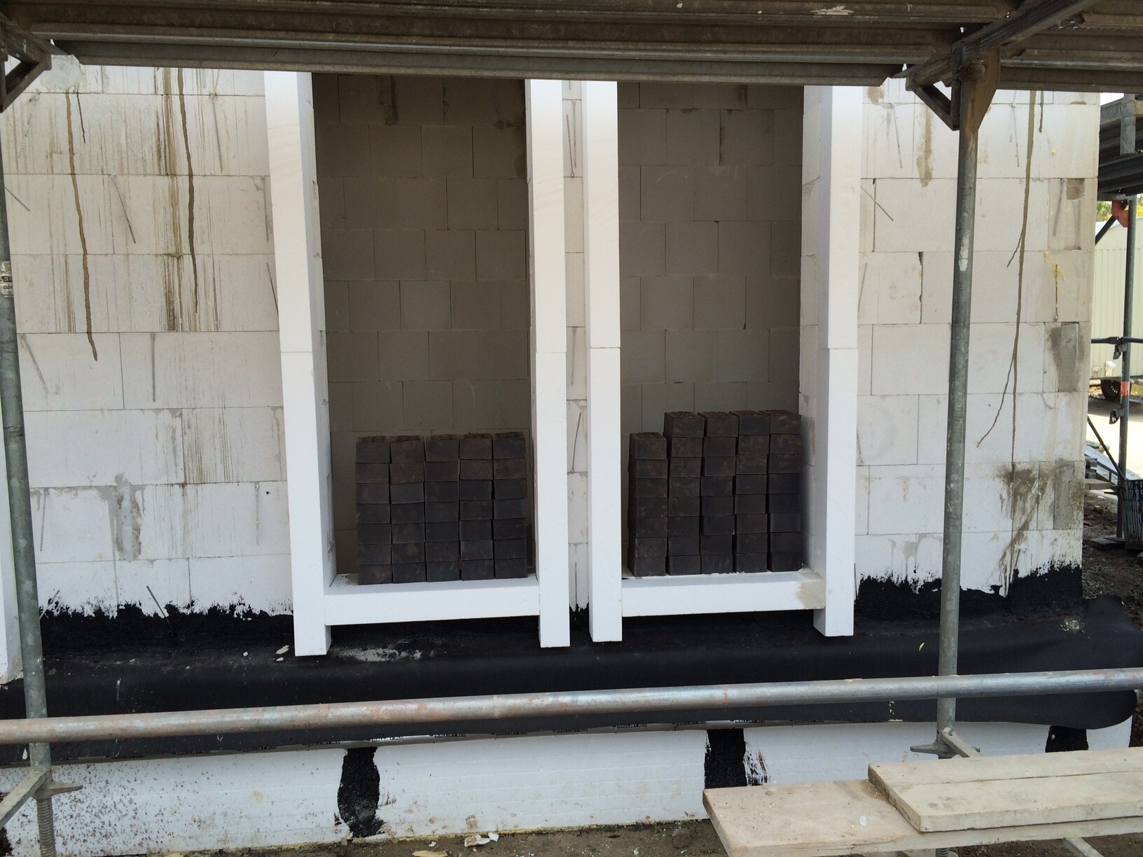

Hallo, ist es zulässig, dass die Dämmung am Fenster einfach aus Styropor gemacht wird statt Styrodur?
Die Fassade soll geklinkert werden.
Baustelle mit weißen Wandblöcken, gestapelte dunkle Steine und Gerüst
Baustelle: Styropor-Dämmblock an Betonbaustein, sichtbare Dämmung

Guten Abend,
solange die EPS-Platten hinter einer Bekleidung - hier Verblender, verwendet werden, ist es kein Problem.

Lasse Dir ein Datenblatt der verwendeten Vorbauzarge sowie vom Fensterbauer das Gewicht der Fensterelemente geben. Dann siehst Du, ob die Tragfähigkeit der Zarge reicht. Es gibt himmelweite Unterschiede.
