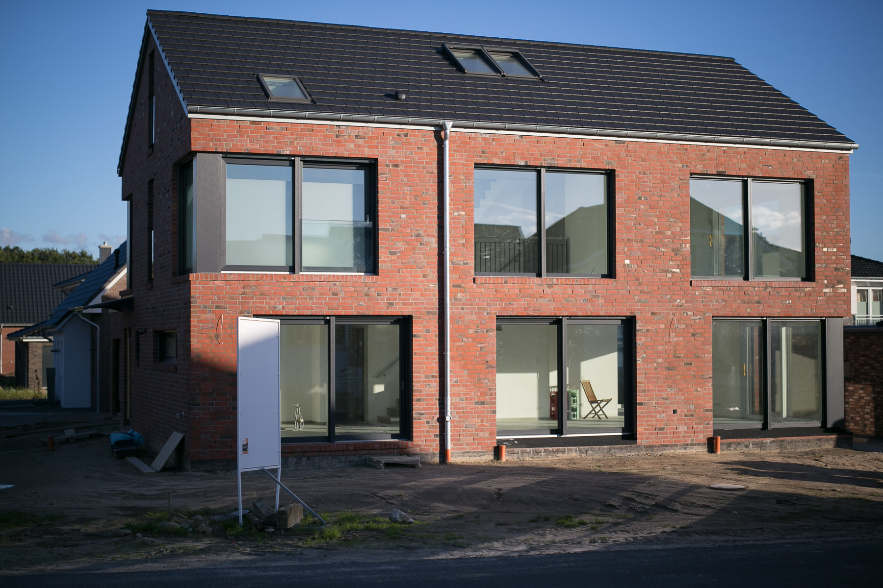

Wir haben ein 30° Satteldach ohne Überstände, allerdings mit Klinkerfassade.
Jedoch haben wir in Ortgangziegel (für Braas Turmalin) und eine Stirnbrettverkleidung aus Zinkblech investiert, um nich so oft streichen zu müssen.
Alles warm und trocken - und hier im Norden kommt der Regen auch gern mal waagerecht
Für Schutz vor Regen oder Sonne bedarf es vermutlich um 50 cm Überstand.
Zweistöckiges rotes Backsteinhaus im Bau mit großen Fensterfronten und Dachfenstern.
