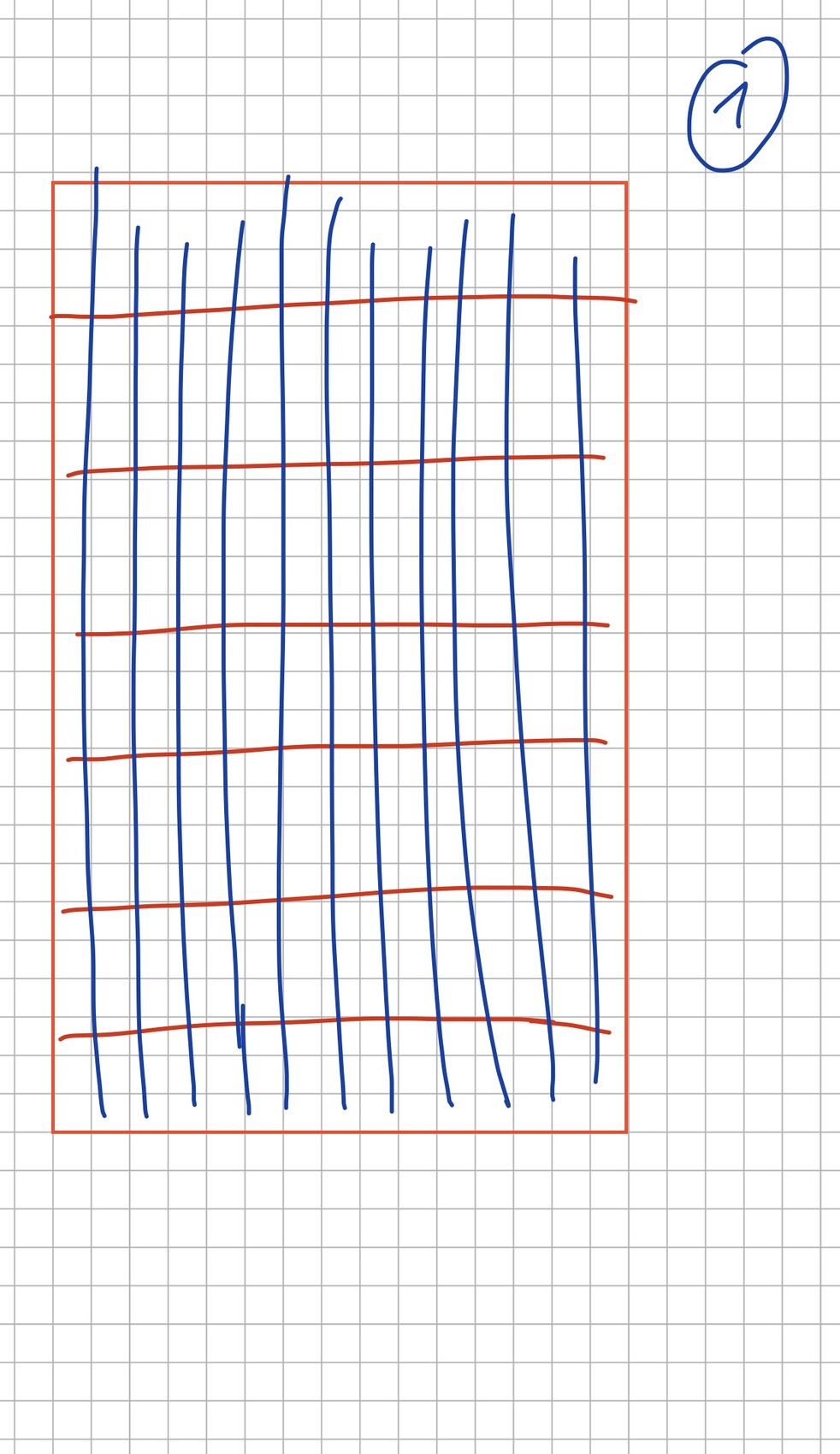

Unser Haus ist gerade im Rohbau, bald steht die Dämmung des OG samt Verlegung des Rauspundes im Speicher an.
Der Abstand zw. den einzelnen Sparren beträgt rund 60 cm, welche Dicke an Rauspund sollte ich da wählen? 22 mm oder lieber mehr?
Gestern hatte ich nun eine Idee, von der ich aber nicht weiss, wie sinnig das Ganze ist.
Die zu verlegende Fläche ist rund 3 m breit und 12 m lang.
Im "Normalfall" würde man so verlegen, wie in Bild 1 (rot= Sparren/Gebälk, blau=Rauspund).
Aufgrund der breite von 3 m wäre es ja aber deutlich vereinfachend, so zu verlegen wie in Bild 2.
Rauspund auf eine Länge kaufen/schneiden (knapp drei Meter) und verlegen.
Dann aber mit Konterlattung (grün)
Welche Variante ist die stabilere? Ich vermute, die Variante 1, oder?
Wie dick/stabil müsste die Lattung eurer Meinung nach sein in Variante 2?

Ja, hast ja Recht, zu der Einsicht bin ich eigentlich auch gekommen....
Wie dick würdest Du die Bretter nehmen? 22 oder mehr?
Nordlys
26.04.20 23:14
Wir haben schlicht Schalungsbretter genommen. Die sind runde 2,5 stark und 10 breit. Günstig und hält
