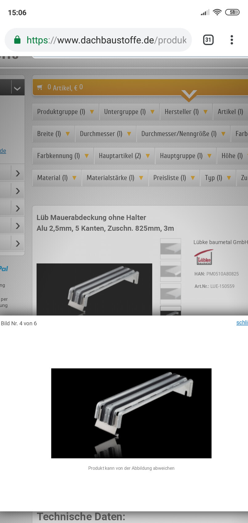

Da wird nix rein geschmiert, da muss drunter ein Blech sein wie hier zu sehen.
Aluminium-Mauerabdeckung ohne Halter für Mauerwerk, silbernes Profil
Das es eine der Bauleiter Ausflüchte auch kann möglich sein, aber wenn es drauf ankommt, wird nachgefragt was bestellt wurde und was geliefert.
Funktioniert es hast Pech.

Hmm, bei uns ist bestimmt kein Blech drunter, nur die T förmige Aluschiene, im Beton verschraubt und mit reichlich MS Polymer zusätzlich verklebt. Fugen mit MS Polymer transparent geschlossen. Geht. Angebracht hat unsere Kante ein Klempner.
