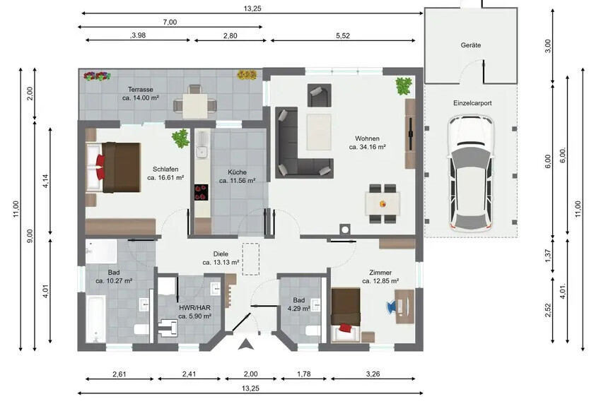

wir haben uns gestern einen Winkelbungalow zum Kauf mit 108 m² Wohnfläche angeguckt, gebaut von Town & Country in 2019. Lage, Nachbarschaft, Grundstück, Außenanlage, Küche usw. passt alles.

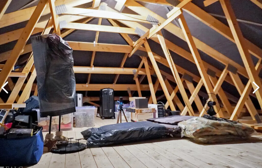

Einziger Haken ist ein fehlendes Zimmer sowie eine fehlende feste Treppe. Unsere Idee war den Dachboden auszubauen. Wir würden den Dachboden als Schlafzimmer nutzen wollen.

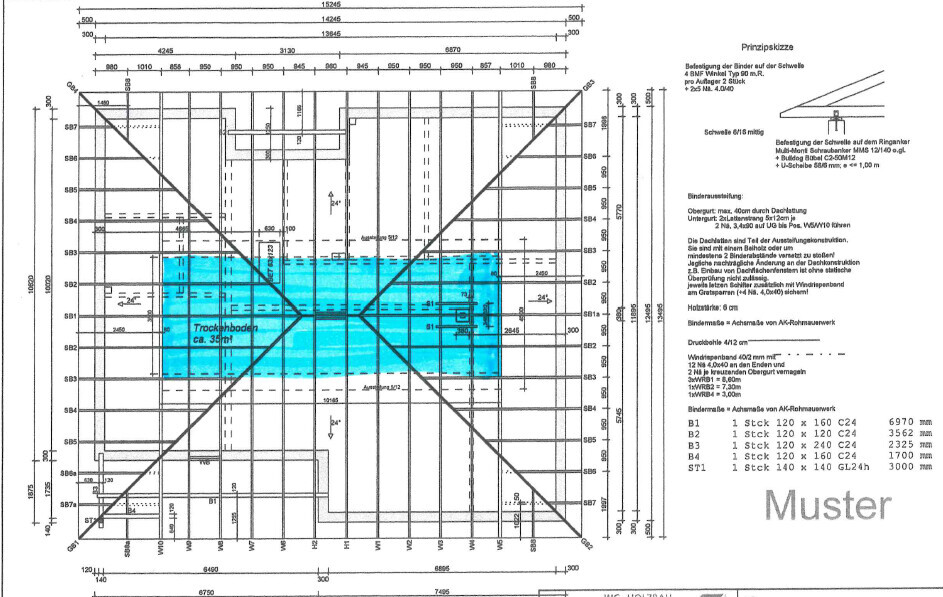

Es ist ein Walmdach mit 24 Grad Neigung. Wir wollten nun auf eine Zimmerei zugehen, um Möglichkeiten für den Ausbau zu besprechen. Aktuell gibt es eine Dachbodentreppe, die sich im Flur vor der Küchentür befindet.
Ist ein Ausbau des Dachboden realistisch? Was wären die groben Kosten, wenn wir vom absoluten Standard ausgehen inkl. Elektrik, 2 Dachfenster usw.?
Wo würdet Ihr die feste Treppe platzieren? Wir hatten evtl. die Idee die Küchentür zuzumachen (Eingang durch das Wohnzimmer in die Küche) und dort die Treppe zu platzieren, wird jedoch sehr eng von der Breite. Ansonsten eine Spindeltreppe im Hauswirtschaftsraum, aber der ist natürlich auch sehr klein gehalten.

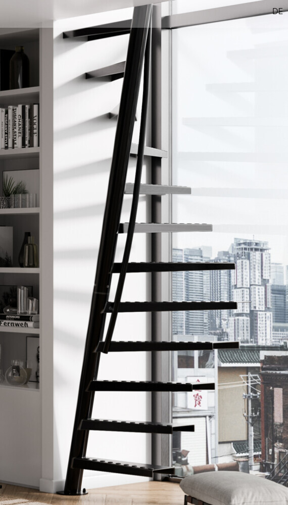

Für eine Raumspartreppe brauchst Du etwa 1qm Platz.
Ich würde so eine Treppe wie auf dem Foto bestenfalls im Wohnzimmer neben dem Kamin sehen. Beim Hauswirtschaftsraum könntest Du schon recht weit am Hausrand sein, so dass Du oben aufgrund der Dachschrägen kaum noch aus der Treppe raus kommst.

Wobei verfahrensfrei nicht rechtsfrei heißt. Heißt, die weiteren Bedingungen (lichte Höhe 2,20), Belichtung usw. musst Du trotzdem einhalten.
An den Bindern wirst Du nicht viel machen können, da bleiben Dir die Streben erhalten. Für den Boden müssen sicherlich Hölzer eingezogen werden (falls nicht vorhanden) 95er Abstand ist einfach zu viel. Frage ist auch, welche Dimensionen der Untergurt hat und welche Belastung der Dachstuhlhersteller bereits einkalkuliert hat (oftmals 1,5 kN) Also, so ein schweres Bücherregal wirste bestenfalls im Bereich der dan tragenden Mittelwand stellen können..
Der Dachstuhl ist halt als Trockenboden konzipiert, mehr nicht.
