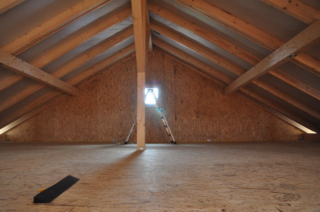

nathi
22.07.15 19:47
Dachboden mit Holzbalken, OSB-Wänden, zentrale Säule, Leiter zum Fenster, Licht von außen.
Satteldach, 30 Grad nehmen und schon ist massig Platz unterm Dach.

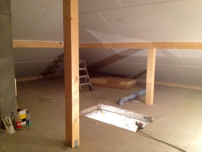

Masipulami
23.07.15 12:41
Wir haben ne 11x11 Stadtvilla mit 28 Grad Dachneigung und die Schrägen gedämmt, mit Platten zu und verspachtelt.
Da ist massig Platz oben.
Hier mal nur ein Foto von einer Seite:
Unfertiger Dachboden im Bau mit Holzbalken, Leiter und offener Bodenausschnitt
Später wollen wir da dann evtl. noch Dachflächenfenster reinsetzen und den Raum z.T. als Wohnraum ausbauen.
kielersprotte
23.07.15 12:51
Genau SO stell ich mir das vor!! Vielen Dank. Wie heißt der Dachaufbau?
