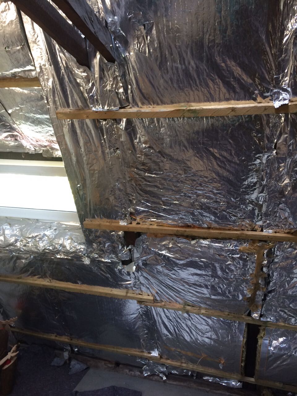

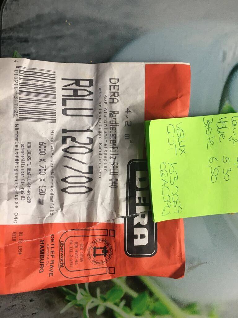

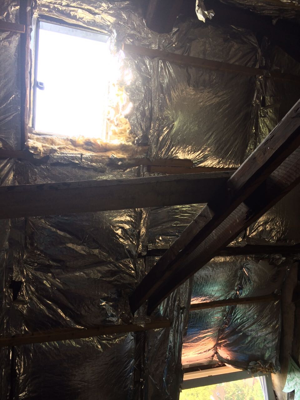

Hallo ich habe vor unseren Dachboden auszubauen. Dieser ist gedämmt siehe Fotos. Wie geh ich jetzt weiter? Reicht diese Dämmung?

Also ich glaube theoretisch, dass die Energieeinsparverordnung einen gewissen U-Wert bei Sanierung vorschreibt. Der wird damit nicht erfüllt.
Was genau willst du denn erreichen?
Bei einem Wohnraum würde ich persönlich das doppelte an Stärke nehmen.
