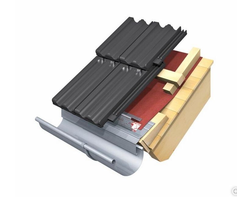

Wir haben ein flaches 23 grad Satteldach mit Entwässerung über ein Traufblech. Das heißt, die Unterspannbahn entwässert über ein Traufblech und alles über den Dachziegeln in die Rinne. Es ist ein Kaltdach.
1. Wie problematisch ist das wenn später eine Photovoltaikanlage drauf kommt? Wasser das durch die Anschlüsse / Dachziegel auf die Unterspannbahn kommt.
2. Wie problematisch ist das für die Fassade, da das Wasser ja unkontrolliert abtropft? Kondens- und Schwitzwasser. bzw. Schneemassen im Winter die durch Dachsteine kommen und bei Wind an die Fassade. ( 2 Vollgeschosse )
3. Gibt es negative Erfahrungen bezüglich einer Terrasse - heißt Wasser das vom Traufblech häufig auf die Fassade kommt?
4. Sollte man ab einer bestimmten Dachgröße generell in die Rinne entwässern da automatisch mehr Wasser anfällt?
5. Mache ich mir zu viele Gedanken?
Der verwendet Dachstein hat 22 grad Regeldachneigung.
Muss das Traufblech explizit in der Bau und Leistungsbeschreibung aufgeführt sein? Der GU hat es einfach so gemacht und ich hätte mir gewünscht das man mich vorher gefragt hätte.

Wir geht es um die Probleme die mit der Entwässerung über ein Traufblech entstehen und wenn es nicht in der Bauleistungsbeschreibung aufgeführt ist ob dann nicht eigentlich zwingend über die Rinne entwässert werden müsste beim Hausbau.
Spiderman1982 25.02.24 20:55
"Ist damit zu rechnen, dass große Mengen
an Regenwasser unterhalb der planmäßigen
Dachentwässerung abgeführt werden
müssen, ist die regensichernde
Zusatzmaßnahme zwingend direkt in die
Regenrinne zu entwässern."
Gibt es hier Vorschriften wann unbedingt in die Rinne entwässert werden muss? Also wann ist mit großen Mengen an Regenwasser zu rechnen?
z.B. Dachgröße, Standort des Hauses / Wetterlage in dem Gebiet, Festlegung durch Architekt
