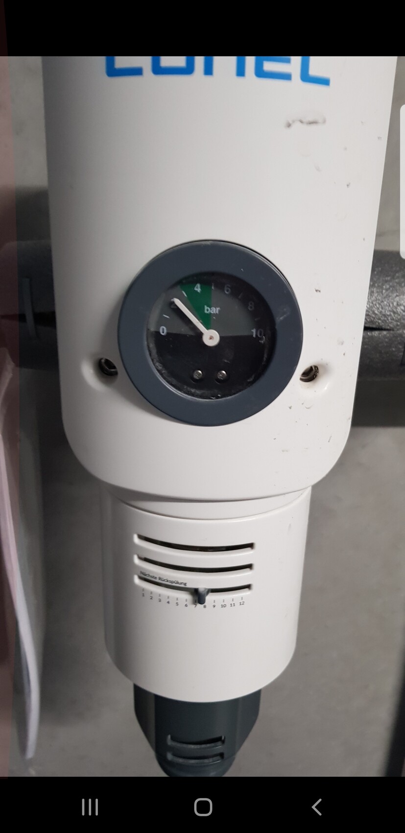

Ich hoffe ihr könnt helfen.
Haben seit letztes Jahr ein Neubau und eine Wasserstation von Conel, CLEAR 2.0 RD. Ich hab leider nie eine Einweisung in das Gerät erhalten. Erst diese Woche war die Sanitärfirma da und hat mir auf Nachfrage erklärt, dass ich einmal jährlich eine Spülung machen muss.
Heute habe ich es mal gewagt. Hab allerdings Fragen an diejenigen die eine gleiche oder ähnliche Station haben.
Ich drehe unten an den Ventil praktisch einmal um 360 Grad bis es wieder rastet. In dieser Zeit läuft einmal brutal viel Wasser mit mächtig Druck. Hab das 2mal gemacht. War es das dann schon. Oder muss man aufdrehen, warten bis kein Wasser mehr kommt und dann wieder zu drehen bis zum einrasten?
Weiter hat die Anlage auch eine Druckmessung. Mein Wert liegt aktuell unter den grünen Bereich. Muss ich das wieder in den grünen bringen, passiert das von alleine?
Danke für eure Unterstützung.

Einmal rumdrehen reicht.
Leer bekommst du das nicht ;-)

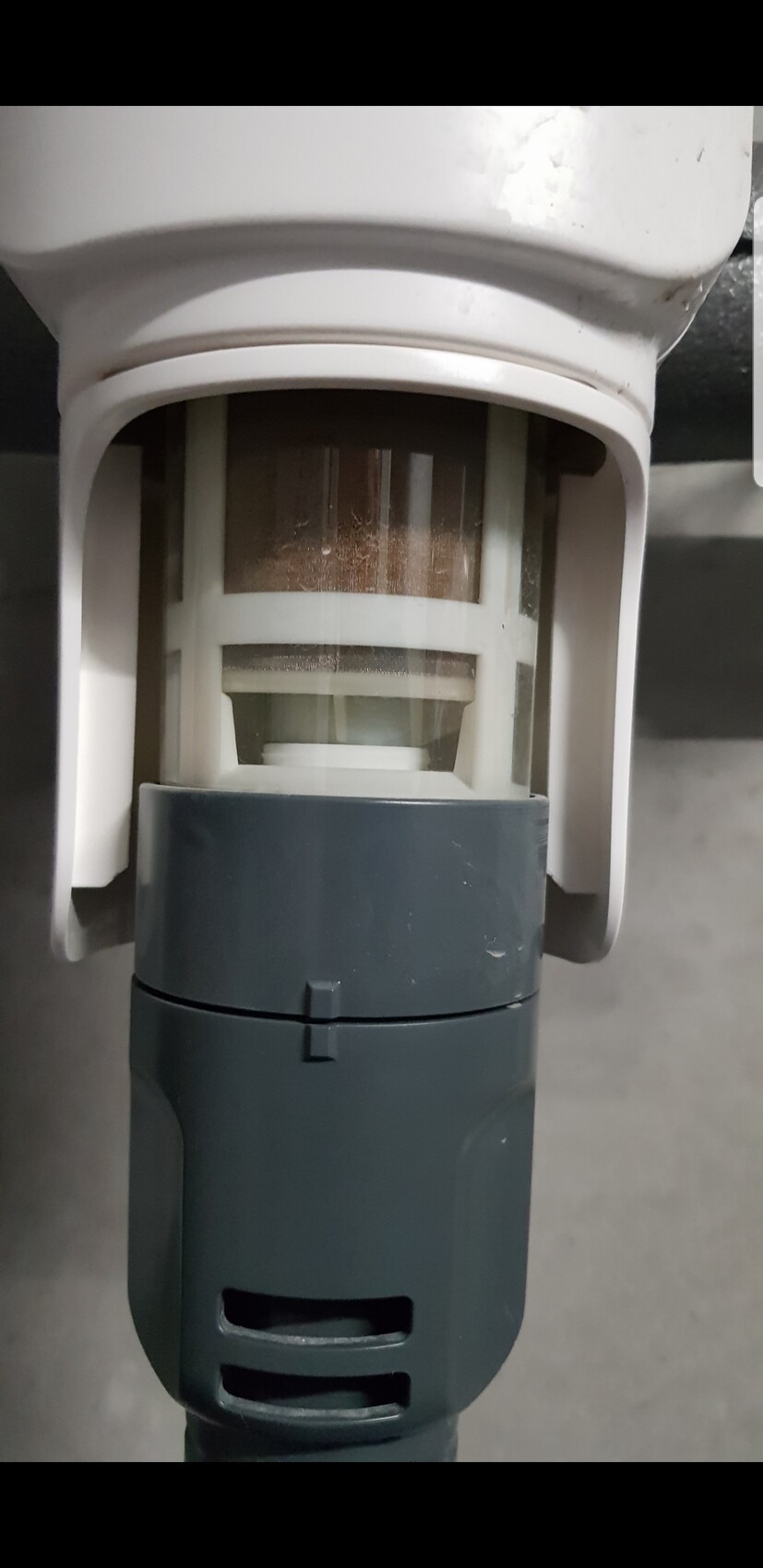

ich krame das Thema mal wieder hervor. Wir haben den gleichen Filter, und ich wollte den heute zum ersten Mal spülen. Aber ich bekomme das "Handspülrad" einfach nicht bewegt. Ich habe es dann vorsichtig mit etwas mehr Kraft versucht, aber da tut sich nichts. Ist das wirklich schwergängig und ich kann da bedenkenlos mit Kraft dran gehen, oder gibt es da einen Trick?

hallo, konntest du das Problem mit dem Drehen lösen? Mein Rad sitzt auch extrem fest!
Dande768
12.12.24 22:06
Mit hin und her wackeln und deutlich Kraft konnte ich es in eine Richtung drehen, aber nicht komplett rum. Kurz vor der vollen Drehung hat es wieder blockiert. Aber der Rückweg ging wieder bis in die Ausgangslage. Hab ich jetzt zweimal hintereinander gemacht und es hat sich nicht verändert. Ich hab mir das jetzt mal monatlich vorgenommen. Evtl. spült sich das weiter frei und geht irgendwann wieder normal. Aber vermutlich ist die Kombination aus recht kalkhaltigem Wasser und längerem nicht Spülen alles andere als ideal.
