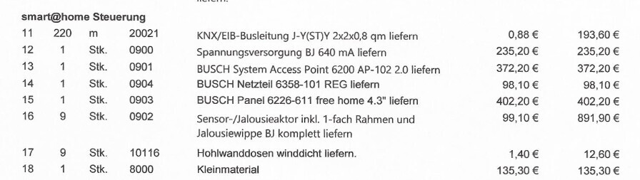

Tom1978
23.11.21 15:35
hampshire schrieb:
Das ist das allerbeste Argument um etwas anzuschaffen: Sich einzugestehen, dass man es einfach WILL.
Und dass es mit einer Oberfläche zu bedienen ist ist auch ein eleganter Weg. Ich habe schon daran gedacht ob es eine gute Idee wäre eine Meta-Steuerungsebene zu bauen, in die die ganzen Einzellösungen integriert werden. Die Herausforderung ist es von den einzelnen Anbietern die Datenschnittstellen zu bekommen.
Obwohl ich kein SmartHome habe stellt sich doch heraus, dass es Geräte in den Haushalt schaffen, die sich über App steuern lassen. Ob Router (AVM Fritz!), Dampfgarer, Ofen, Kochfeld (Siemens HomeConnect), Terrassenheizung (Etherma), Zusatzheizung im Bad (Tubes Eve), Photovoltaik Batteriespeichersystem (Solarmax MaxStorage), Wetterstation (Froggit), Musik (Naim), Autos (BMW, Mini, La Strada)... Irgendwie kommt dann doch etwas zusammen, auch wenn viele hier deutlich mehr Geräte fernbedienen dürften. Wäre schon cool das alles in einer Anwendung zu wissen.
Ich denke, dass Dir das Busch-Jäger System Freude machen wird, Du wirst nutzen was es kann und nicht wirklich brauchen was es nicht kann. Damit ist dann alles gut.
Die Frage wäre was ich für den Anfang nehmen soll. Das erstes Angebot des Elektrikers habe ich bereits enthalten. Kann ich damit alles andere selbst machen und anbinden? Also z.B. Philips Hue, Klingelanlage, etc.?
Bild zeigt eine Tabellenliste von Elektronikkomponenten mit Bezeichnungen, Mengen und Preisen.

@Tom1978
Hue geht damit dann über die App. Für die Klingel benötigst du noch weiteres. Da kann dir aber der Elektriker weiterhelfen. Der ist in dem Fall der Ansprechpartner.
AllThumbs
23.11.21 15:47
Philips Hue ist damit einfach. Willst du nur Philips Hue Akzentbeleuchtung steuern? Die übrigen Leuchten sollen dann nicht im BJ System auftauchen?
