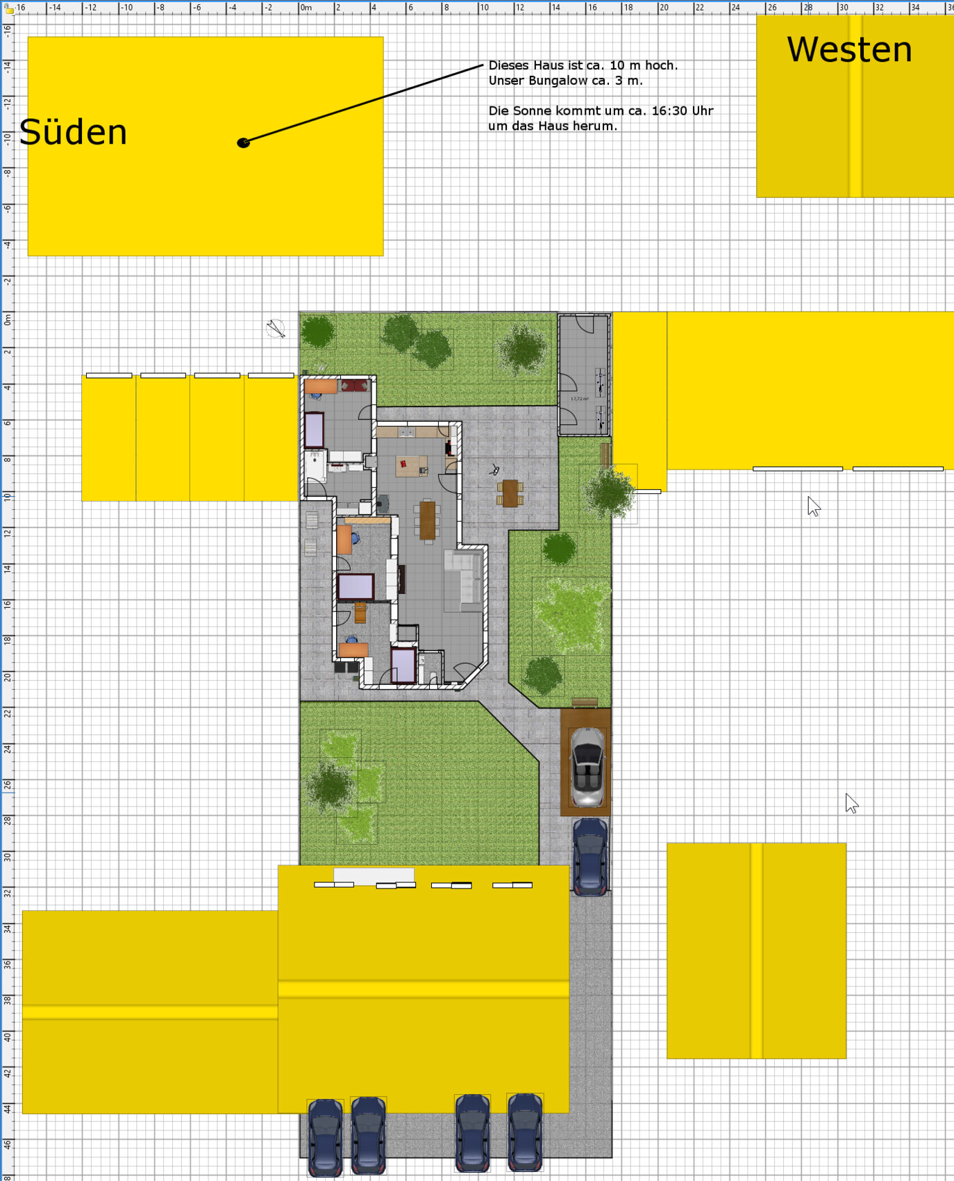

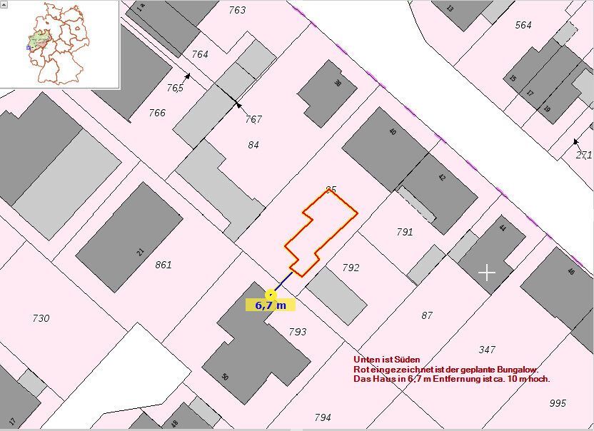

Danke wpic für den Link. Ich habe einen Screenshot erstellt den ich gleich mit uploade...
Katasterplan mit orange markiertem Hausgrundriss und Maßangabe 6,7 m
Grundstücksplan mit Haus, Garten und umliegenden Gebäuden, Orientierung Süd/West.
Zu meinem Plan:
außen seht Ihr eine Skala mit Maßen. Kurz erklärt:
Grobes Raster = 2m
Feines Raster = 50 cm
wpic
12.01.16 15:28
Da sehe ich keine Probleme, die sich nicht durch einen geschickten Entwurf lösen ließen. Das ist die übliche Ausgangslage in einer engen städtebaulichen Situation. Ggf. muß Dein Vorentwurf mehr oder weniger stark überarbeitet werden, um eine ausreichende Belichtung/Besonnung innen/außen zu gewährleisten.
Es bleibt aber erst einmal zu prüfen, ob dieses BV bau- und planungsrechtlich überhaupt zulässig ist (Bebauungsplan, Baulinien, Baugrenzen, Grundflächenzahl/Geschossflächenzahl, Abstandsflächen, Stellplätze, Erschließung, eigentumsrechtliche Verhältnisse/ Bebauung in 2. Reihe) etc. Da wird es einige Knackpunkte geben, z.B die Grenzbebauung mit Wohnnutzung oder die Unterschreitung der Abstandsfläche von 3,00m nach SO. Beides wird erst einmal nicht gehen bzw muß nach dem Studium der Unterlagen, durch einige Vorgespräche mit den Baubehörden oder im Rahmen einer Bauvoranfrage geklärt werden.
Grundsätzlich wäre der Bungalow oder eine vergleichbare Bebauung eine interessante Option.
nordanney
12.01.16 15:34
Sehe ich auch als machbar an, vielleicht mit einer kleinen Ostterrasse als Frühstücksterrasse 🙂.
Da muss ein vernünftiger Planer ran!
