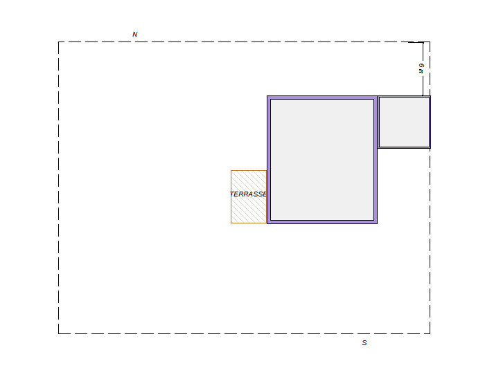

Bist Du sicher mit den Maßen? Die Proportionen passen m.E. nicht zum Bild.
Hier mal eine Anfang mit einer groben Planung der Ausrichtung, wenn es mein Grundstück wäre:
Lageplan: Großes Quadrat mit violetter Kontur, rechts kleines Quadrat, Terrasse links.
Straße planoben.
Crax23706.06.22 12:26
danke für die Zeichnung,
da durch das das untere Grundstück bereits vermessen wurde konnten wir die Daten 1 zu 1 übernehmen.
Die Überlegung das Haus ans Ende zu stellen hatte wir tatsächlich noch gar nicht. 😱 Das müssen wir jetzt mal auf uns wirken lassen und auf dem Papier neu einzeichnen.

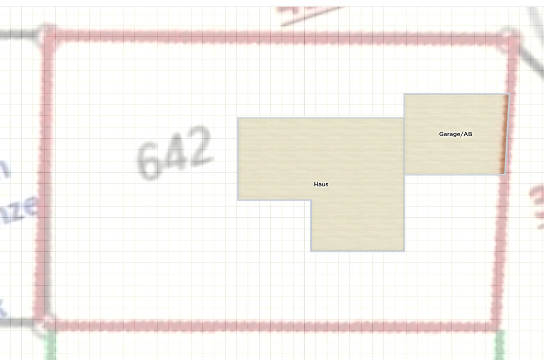

ypg06.06.22 12:27
Wenn es meins wäre (kommt bei mir auch nicht hin... bei 42 Länge wären es ca. 25 Meter Breite):
Lageplan eines Grundstücks mit Haus und einer rechts angeschlossenen Garage innerhalb roter Grenze.
WZ/Ess und Kü an die Terra, Nord der Technikraum. Mittig Osten das Schlafzimmer (da müsste man noch mal Haus/Garage wegen eines Fensters vermitteln, Kind im Südosten... Büro/Gast Nord oder Nordwest...

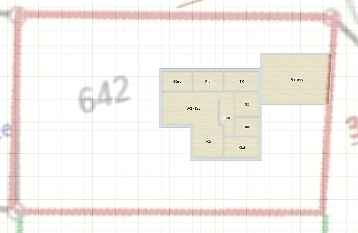

ypg06.06.22 12:48
... und hier wäre mein Anfangsgedanke....
(soll nur als Skizze dienen, deshalb keine Vermaßungen oder Details)
Grundriss eines Hauses mit WZ/Ess, Küche, Schlafzimmer, Kinderzimmer, Bad, Büro, Flur, Garage.
