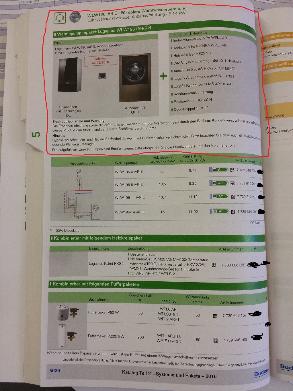

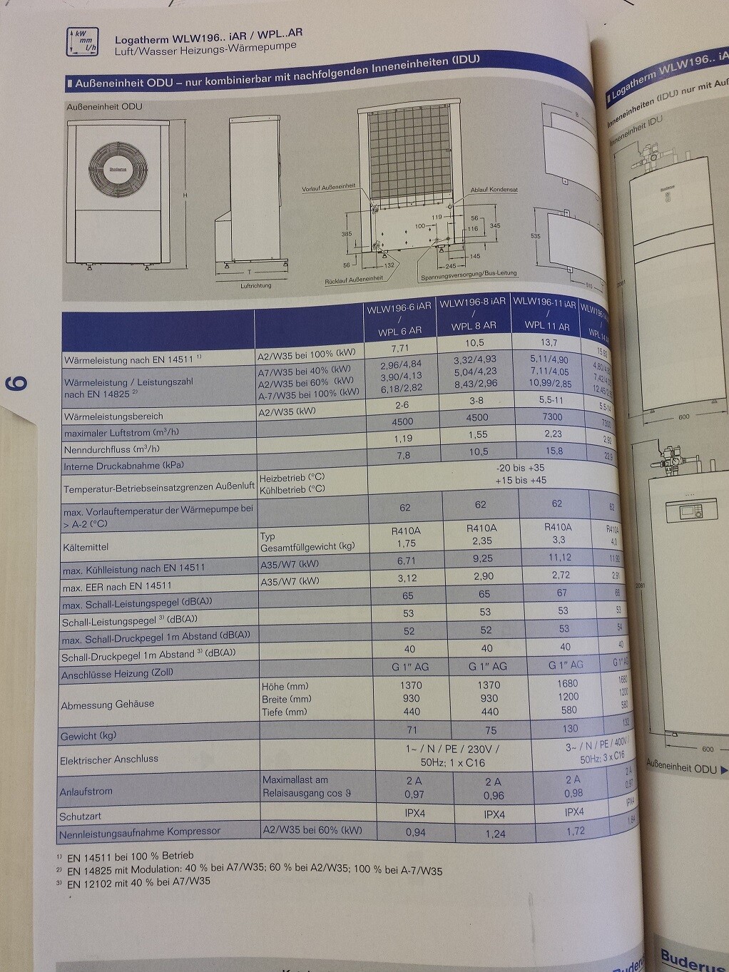

6S wird doch einfach die Leistungsstufe sein (6kW), das S vielleicht noch ne Sonderausstattung

Hallo Marcus,
die wlw196 iAR-6 S hat eine Heizleistung von 7,7kW bei Außentemperatur +2°C und Vorlauftemperatur 35°C (A2/W35)
und eine Kühlleistung von 6,71 kW bei A35/W18.
Das S steht für ein Paket wo diverses Anschlusszubehör mitgeliefert wird.
MfG Dima

Zitat von Buderus:
"Das Gerät ist ab Herbst 2016 in den Leistungsgrößen 6, 8, 11 und 14 kW (maximale Leistung bei A2/W35) erhältlich."
Seh da keine 7,7kW. Insofern scheint es weiterhin naheliegend, dass "6S" die Leistungsgröße 6 kW bezeichnet.
DimaG
04.11.16 15:28
Siehe da blau auf weis!
Technische Abbildungen der Außeneinheit ODU und Tabellen des WLW196-Wärmepumpensystems.
DimaG
04.11.16 15:34
und das Paket 6S!
Wärmepumpenpaket WLW196 iAR E mit Innen- und Außeneinheit IDU/ODU.
