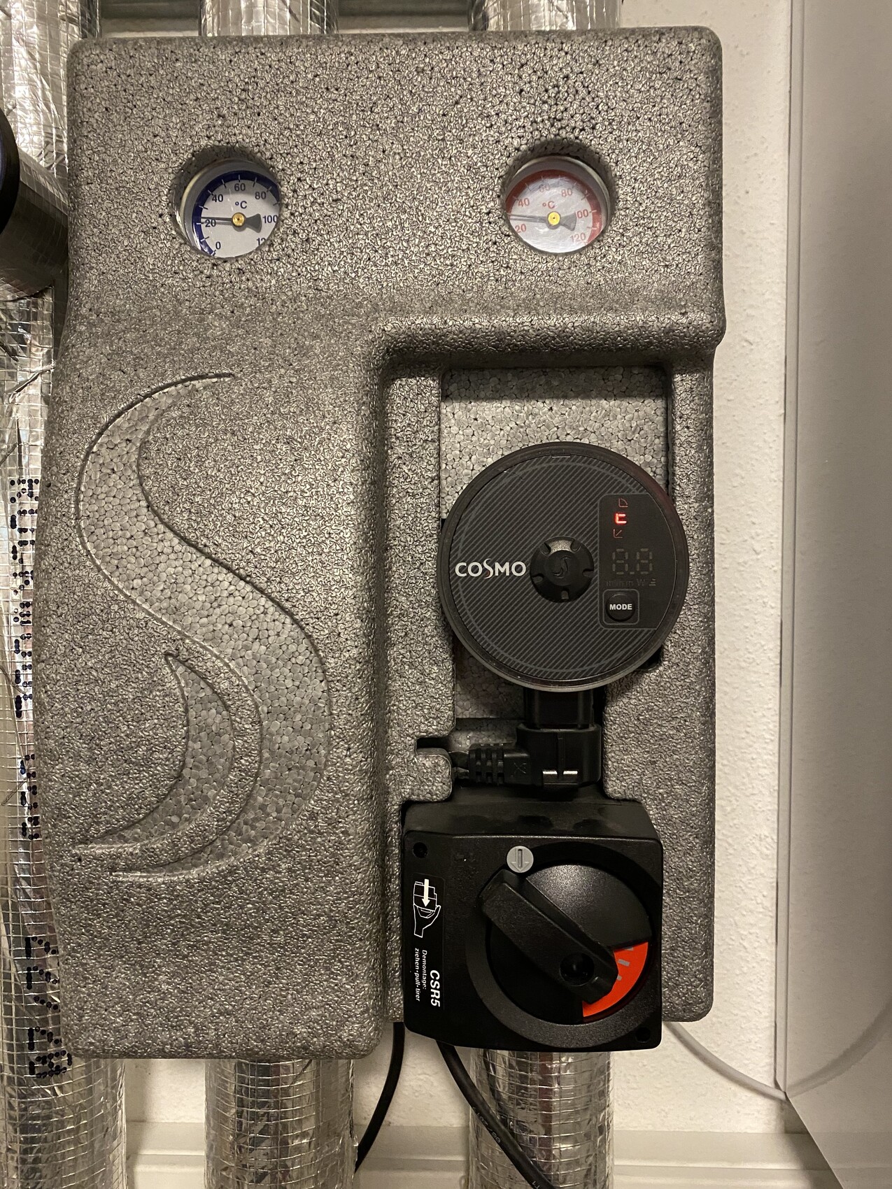

Noch eine Frage. Steht der Regler von der Mischergruppe jetzt auf max. Warm, könntest du bitte ein Photo einstellen. Danke
Alessandro
14.10.20 23:01
so siehts aus. Seit 2 Tagen
Wärmegerät mit Cosmo-Regler, zwei Druck- und Temperaturanzeigen, isolierte Rohre.
Daniel-Sp
14.10.20 23:05
Scheint auf max Warm zu stehen. Super

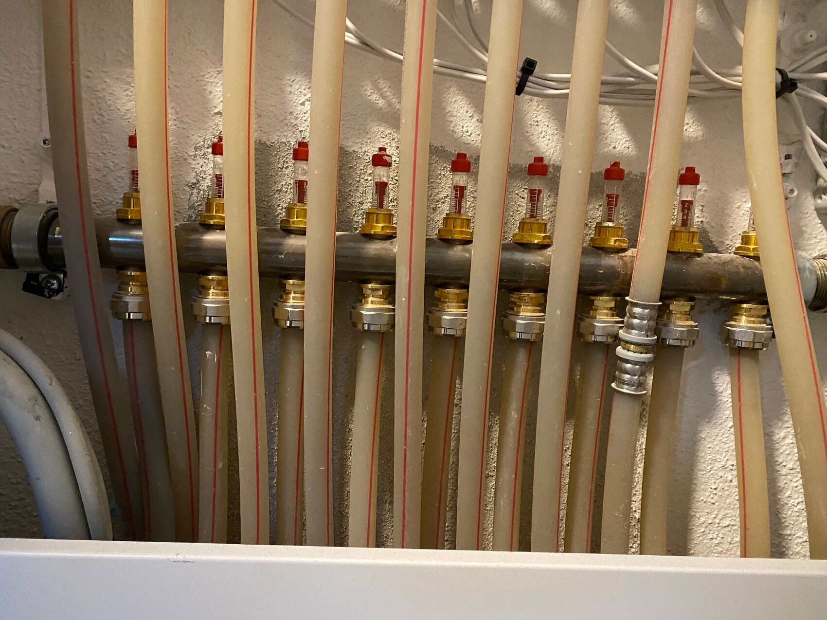

was ich jetzt schon sagen kann ist, dass seit gestern 14:00 zwar die Wärmepumpe öfters anspringt, es aber in keinem Raum höhere Temperaturen hat.
Alessandro
15.10.20 08:57
was mir auch auffällt ist dass die Heizkreise für das EG nur einen Durchfluss von weniger als 2L/min aufweisen. Teilweise nur 1L/min.
ERR voll offen, Mischer auf max. warm.
Der Boden im EG ist schön warm, der im OG nicht.
Badezimmertemperatur 20,8°
Verteiler mit mehreren Schlauchleitungen und Messingventilen vor einer Wand.

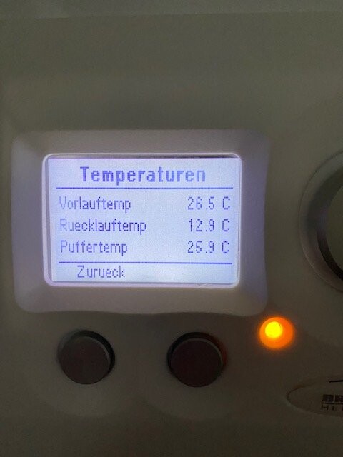

die Temperaturen 5 min nachdem die Wärmepumpe den Heizvorgang abgeschlossen hat sind wie folgt:
Display zeigt Temperaturen: Vorlauf 26,5°C; Rücklauf 12,9°C; Puffer 25,9°C, orange LED.
wärmepumpetemperaturen
